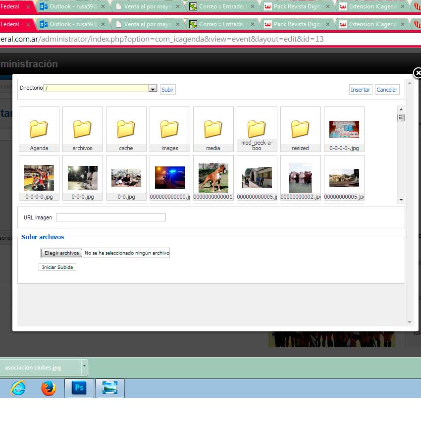

Subir Imagen iCagenda
La imagen se sube normalmente pero no se ve reflejada en el sitio.
Yo estimo que es porque el archivo debe colocarse en la ruta images/icagenda/... pero el para subir / vincular la imagene (va adjunto) no tiene esa opción
http://www.laprensafederal.com.ar/index.php?option=com_icagenda&view=list&Itemid=1008
Respondido : 24/08/2013 10:32 pm

las imagenes las subo a cualquier carpeta que está en imagenes/, ya que el cuadro para subir imágenes así lo determina. En nuestro caso yo hice la carpeta "Agenda".
Como decía antes, se sube sin inconvenientes pero no las muestra en el sitio.

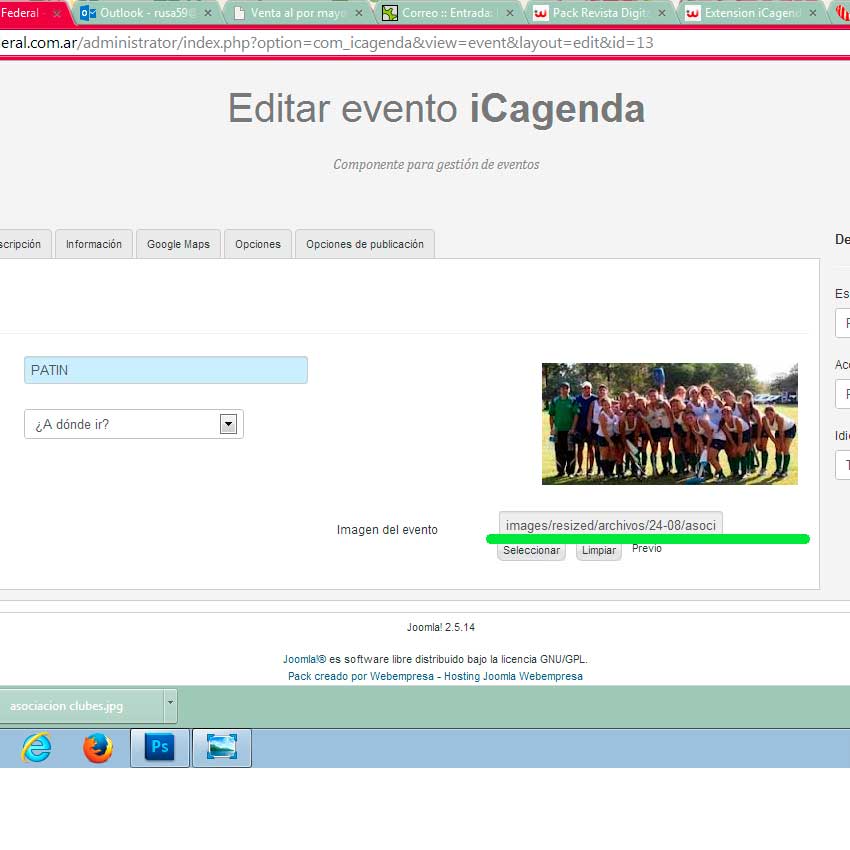

Con el tema de la imagen no hay cambios.
Se ve en el admiistrador cuando se sube pero en el sitio continua sin mostrarse.
Respondido : 25/08/2013 11:40 am

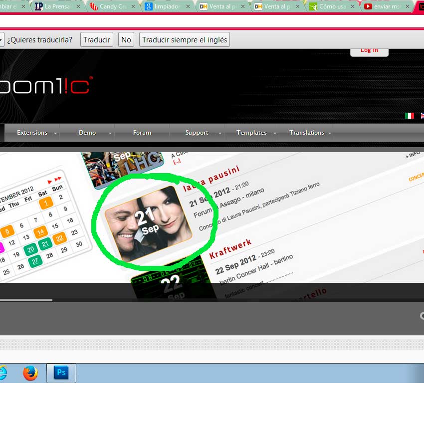

la imagen que se sube, según el tutorial va a parar a la home. No tengo forma de mostrar lo que debe hacer el sitio porque no lo tengo hecho.
Para responder el pedido envio imágen del tutorial de joomlic en donde se muestra a dónde va a parar la imagen que se carga.

Hola Cecilia,
En el enlace que muestras, veo que hace llamadas a imágenes images/resized/archivos/24-08/asociacion clubes.jpg que tienen espacios en blanco en el nombre del fichero.
No puedes utilizar espacios en blanco en nombres de ficheros, sustituye por ejemplo por - o _
Ejemplo: asociacion_ clubes.jpg o asociacion-clubes.jpg
Respondido : 26/08/2013 11:59 am
Respuestas: 663
Hola Jordi,
:woohoo: Listo el punto 2. !!!.

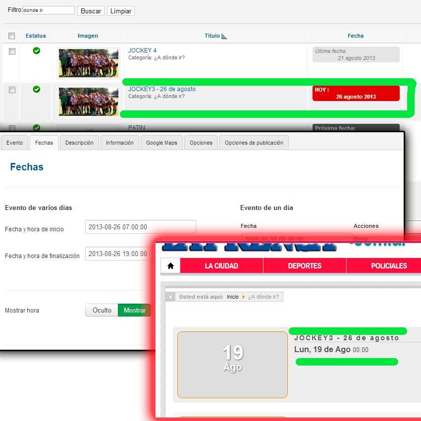

El punto 1. trata el problema con las fechas.
En la imagen que envio a continuación (ya están enviadas anteriormente por separado) está el evento registrado con la fecha y hora, cómo queda en el listado de eventos generales y como queda en la publicación del sitio.
Respondido : 26/08/2013 12:19 pm
