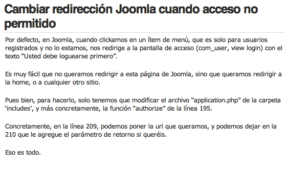

Por cierto he encontrado esto en google y ya no entiendo nada. Parece que el funcionamiento por defecto cuando se intenta acceder a una zona para la que no tienes acceso es indicarte que tienes que lotearte, pero a mi no me funciona así?
Respondido : 14/05/2013 10:04 am
En lugar de poner la captura de pantalla nos tendrías que indicar la página donde has visto eso. Es posible que sea para una versión antigua de Joomla y no para Joomla 2.5.
Sobre los cambios a aplicar en el enlace que te había indicado, ya has empezado mal en el punto 1. Te resumo lo que hay que hacer.
