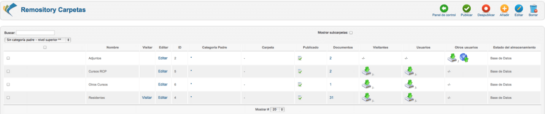

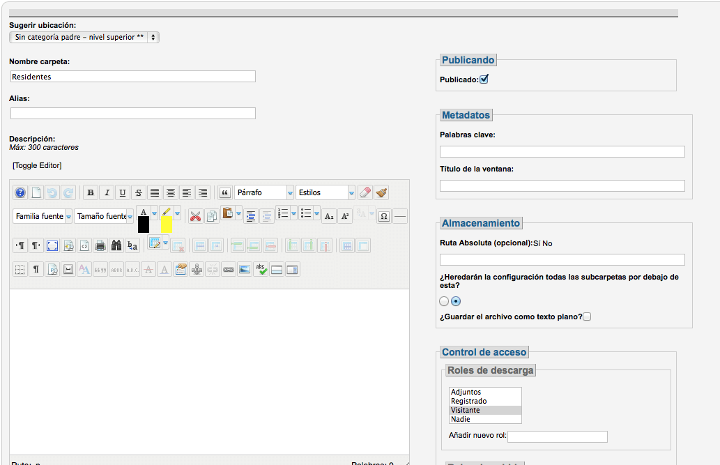

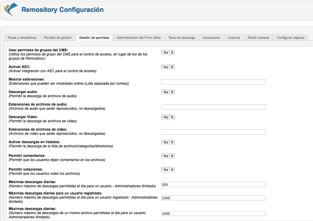

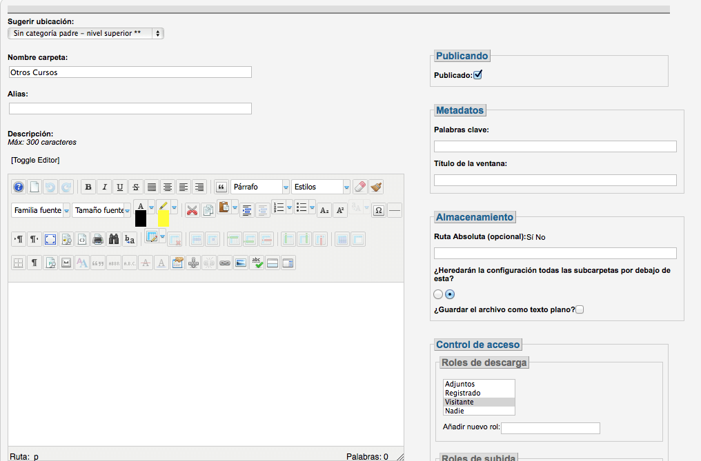

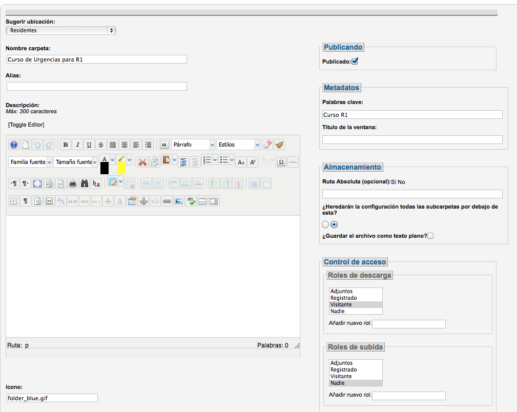

Ahí va la info:
- en primer lugar: si vas al apartado Formación del nivel superior hay un articulo que tiene al final un archivo (agregado con quickdown + id) que debería ser accesible para todo el mundo, nivel de acceso: visitante. Este archivo esta en una carpeta o categoría de remository cuyo acceso es visitante. Por otro lado si vas a Area de residentes, en el menú lateral hay un ítem de menú (alias) "Descargas Residentes" que apunta a un ítem de menú tipo single category de remository y que debería ser solamente accesible para usuarios registrados (joomla) por lo que marco en acceso: registrados. Cuando hago esto de repente el archivo que esta en formación y que debería ser accesible para visitantes, me pide la contraseña para bajarlo. Los archivos están en categorías o carpetas distintas.
Por ultimo: capturas de lo configurado actualmente:

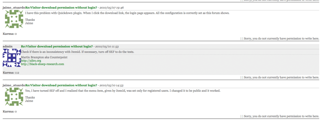

Perdonad pero he encontrado esto en el foro de remository pero no entiendo a que se refieren y como mirarlo. Pero parece que tenían el mismo problema que yo y lo solucionaron, gracias de nuevo:

HE encontrado el plugin sistema set pero no se donde mirar lo de la id que se menciona en la entrada del foro, gracias.
