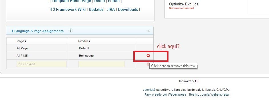

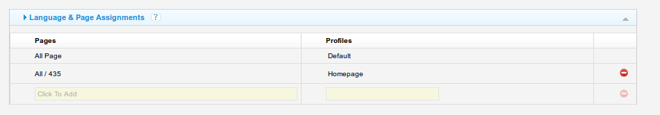

Hola Julian
Verifica dirigiéndote a extensiones => gestor de plantillas => JA_Nex - Defecto y deshabilita la sección que te adjunto en captura y realiza la prueba.
Respondido : 05/09/2013 3:23 am
Julian
Respuestas: 251
Buenas Johnny! No comprendo bien lo que me estas diciendo... Debo hacer click en el icono de "contramano".. ADjunto Imagen... Perdon pero no quiero haces algo mal y despues no poder volver hacia atras.... Gracias!
Respondido : 05/09/2013 3:35 am
Hola Julian,
Realiza primero una copia de seguridad con Akeeba Backup y luego elimina la opción tal como me lo indicas en la captura.

Julian
Respuestas: 251
Buenas! He realizado el cambio correspondiente pero siguen sin funcionar...

Respondido : 05/09/2013 3:59 pm
HOla Julian
Con el cambio indicado debería funcionarte
Verifica si se ha eliminado, debes grabar también la configuración de la plantilla
Limpia la cache de tu plantilla desde el link superior derecho JAT3 clean cache
Al buscar los resultados deberían aparecer en la parte inferior.

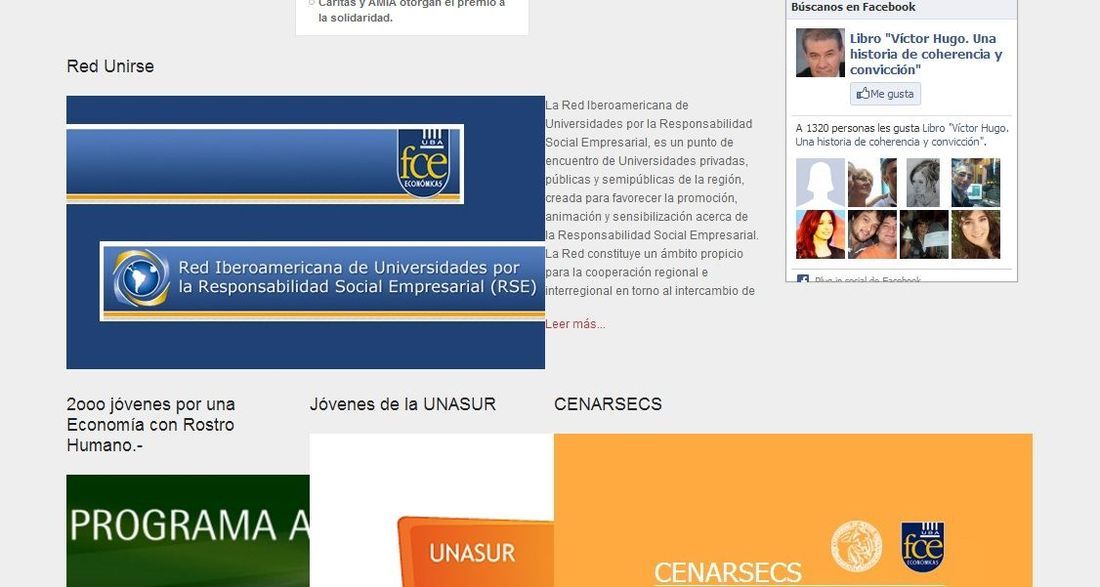

Julian
Respuestas: 251
AYUDA! Parecia que se habia solucionado el problema.... pero al borrar el historial de mi navegador y volver a probarlo se me desconfiguro todo el modulo... LInk de la pagina http://www.bernardokliksberg.com/
Me esta trayendo otra seccion a esa parte donde me arrojaba los resultados de la busqueda..
Que hago?
Gracias!!!!
Respondido : 05/09/2013 6:04 pm
Hola Julian
Es posible que tengas algún artículo destacado, por eso te muestra este artículo en la página de inicio.
Desde el backend de Joomla => contenido => gestor de artículos => verifica si tienes artículos destacados , desde esta pantalla también puedes desmarcar los destacados

Julian
Respuestas: 251
Siiiii! Era eso! Muchas gracias! Flor de susto me pegué!!!!!
