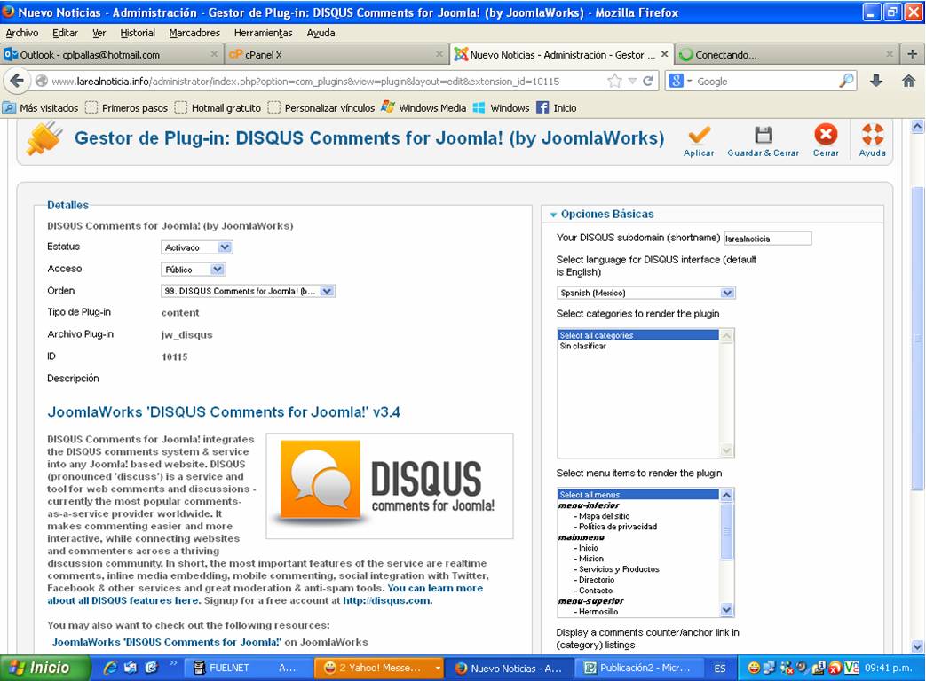

Saludos reenvio captura.
Respondido : 21/02/2014 5:40 am
carlos eduardo
Respuestas: 158

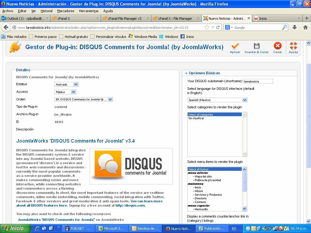

Saludos, estoy dentro disqus, y veo que seleccion de categorias, no tengo ni una t en seleccion de items estan todas. Mi pregunta es si esto es lo k estaria afectando ?
Respondido : 21/02/2014 5:45 am
La captura que has enviado parece la del plugin de Disqus para Joomla, no para K2, por lo que solo te está mostrando las categorías de artículos de Joomla.
Prueba a volver a instalar el plugin de Disqus for K2 ya que parece que no lo tienes.

Saludos Pablo, ya reinstale la misma aplicacion y todo sigue sin cambios, te dejo el enlace con el DISQUS k se encuentra instalo actualmente. http://www.joomlaworks.net/extensions/free-premium/disqus-comments-for-joomla-package
Basandome al consejo que me das respecto k solo esta instlado en joomla y no en K2. Ayer Johnny me dejo este enlace k funciona en K2 para descargarlo, pero en este momento no me carga la pagina. ME PUEDES FACILITAR LA URL PARA DESCARGARLO GRACIAS.
http://extensions.joomla.org/extensions/extension-specific/k2-extensions/21344

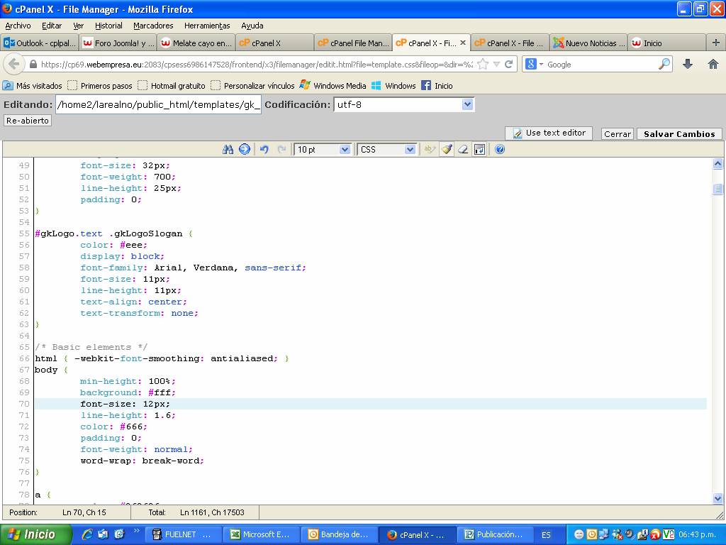

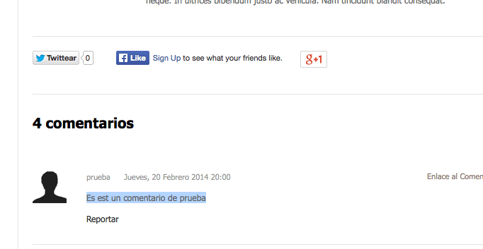

HOla Carlos
Retomando la recomendación que te di, veo que el body tiene un font-size de 0 lo cual es incorrecto.
Si insertas cualquier código que no define un tamaño de fuente tendrás el mismo problema.
Es decir en tu caso particular los comentarios de k2 toman la funte por defecto y como esta a cero entonces no se muestran, si cambias la fuente a un tamaño válido verás los comentarios, ver la siguiente imagen.
Es decir los comentarios de k2 si se estan guardando pero no se muestran correctamente por que el tamaño de la fuente es cero.
Respondido : 21/02/2014 8:08 pm

Saludos Jhon y gracias ya realize el cambio que me recomendaste, pero el problema, es que DISQUS, no aparece en el menu superior, como por ejemplo de la ultima captura k me enviaste.. Saludos seguimos pendientes.

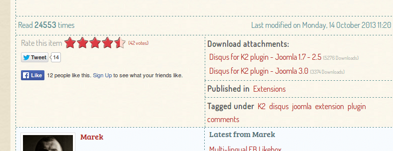

En ninguna de las capturas que haz enviado veo que tengas instalado el plugin para artículos de k2. El enlace es el siguiente: http://codesnipper.pl/extensions/k2-meets-disqus tendrías que descargar e instalar el fichero Disqus for K2 plugin - Joomla 1.7 - 2.5
Respondido : 22/02/2014 3:23 am

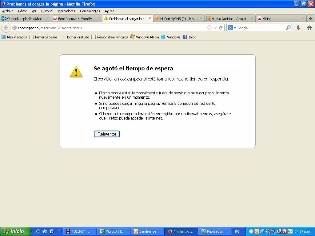

Envio captura, ya que la URL k enviaste no abre.
Respondido : 22/02/2014 3:31 am
Yo si la veo, limpia la cache y prueba nuevamente:
Respondido : 22/02/2014 3:44 am

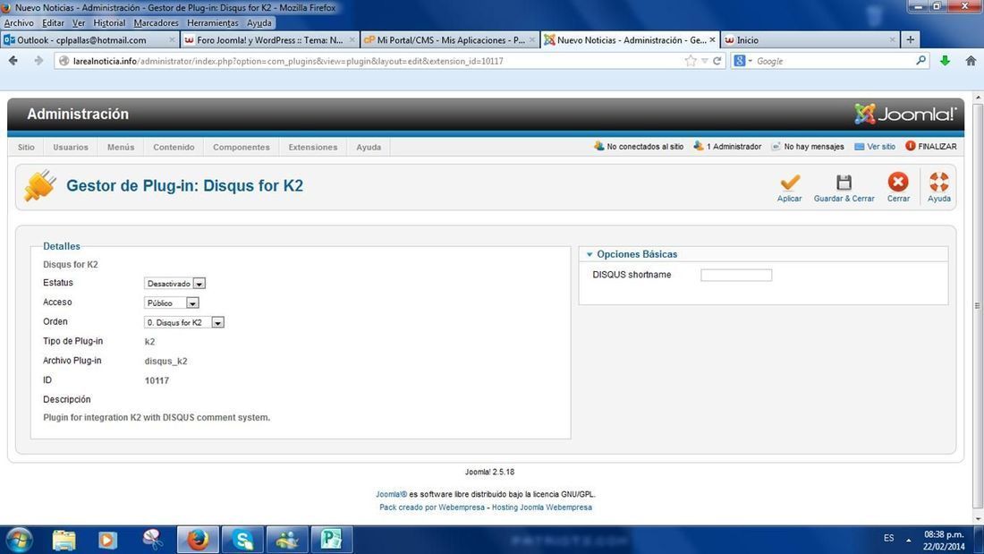

Saludos ya instale el plugin de DISQUS para K2, aun no lo activo, tengo una duda en donde dice shortname; pongo mi nombre de DISQUS ??? GRacias por sus atenciones.
Envio captura.
Respondido : 23/02/2014 4:44 am
Hola Carlos,
Si es correcto shortname (nombre corto) es tu user de DISQUS.
Esto está explicado en el artículo siguiente:
Respondido : 23/02/2014 5:49 am
