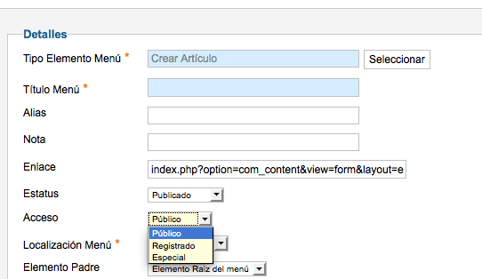

Hola Cecilia
Puedes crear un ítem de menú el cual sea sólo visible para usuarios registrados, este ítem de menú será de tipo Crear Articulo, tal como se muestra en la pantalla adjunta.

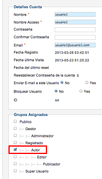

Hola Cecilia,
Puedes hacer lo que te recomendo Jhon, adicionalmente ese usuario tendra que tener el acceso de Autor:
El autor solo podrá generar artículos no publicar ni editarlos pero no podrá ingresar a la administración.

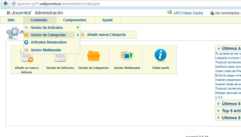

Hola Cecilia,
Haz creado algún grupo para dicho usuario?. Facilitanos capturas de la creación de dicho usuario. Para poder ingresar a la administración mínimo debe ser un usuario con permisos de Gestor.
Respondido : 26/05/2013 3:36 pm
Respuestas: 663
Johnny, Eureka !!! :woohoo:
Finalmente eso es lo que en NINGUNO de los tutoriales, videos (incluso el que mencioné antes), páginas, etc. menciona.
Todos hablan de "Registrado" no de "Gestor".

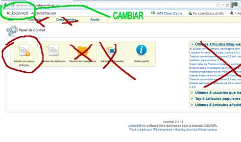

Respuestas: 663
Va imagen
Respondido : 26/05/2013 4:34 pm
Hola Cecilia,
La imagen es muy pequeña debes enviar imagenes mas grandes, sin embargo entiendo que no deseas que ingresen a dichos componentes, por defecto el usuario gestor no puede ingresar a ningún componente en los permiso del usuario tambien lo puedes denegar. Lo que si no puedes hacer es eliminar los iconos que marcaste con X ya que por defecto Joomla trabaja así pero si intentas ingresar debe mostrar un mensaje que indique que es prohibido su acceso.

Respuestas: 663
Hola Johnny
te envio una imagen en donde se puede observar que el usuario tiene posibilidad de modificar -en este caso el ejemplo categorías-
Quisiera saber que modificar la configurar para poder habilitar o deshabilitar vista o acceso a esos puntos de menú

Hola Cecilia,
La gestión de los permisos ACL en Joomla! se refieren en la administración al acceso a determinados componentes. En este caso del componente de contenidos no se puede restringir el acceso a las categorías sin restringir también el acceso a los artículos de las categorías.
