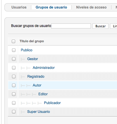

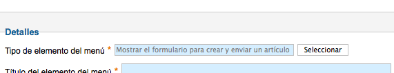

Hola Cecilia
Cuando creas un usuario en Joomla 2.5 y quieres que este usuario coloque artículos, debes asignarlo al grupo de autores
Luego desde el gestor de menus, en el menú que tengas, agregar un ítem de tipo: Mostrar formulario para crear artículos :
Puedes dejar incluso este ítem de menú como público, igual te pedirá el usuario y clave

Luego de muchos días intentando, vemos que era sumamente fácil: "Añadir Nuevo Menú" >> "Formulario de Acceso" y el otro menú "Crear Artículo", lamentablemente estuvimos más de dos semanas dando vueltas.

Hola Cecilia,
Podemos seguir en el mismo hilo hasta que nos digas que lo haz solucionado, para publicar el articulo debes tener asignado un usuario asignado al grupo Publicador, este usuario tendrá la potestad de mostrar o no el articulo.
