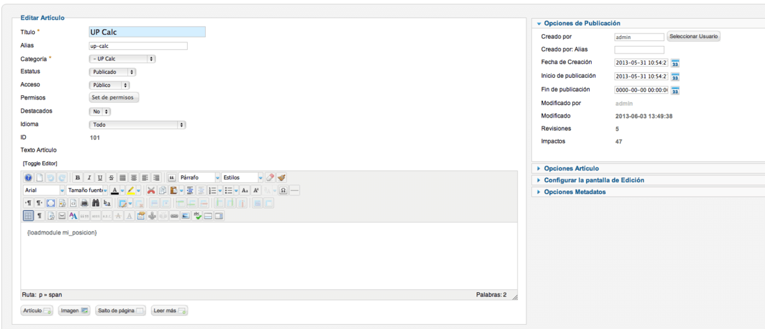

Vale en un elemento de Menú tipo articulo unico que he llamado Up calc, cargo un articulo que he llamado igual, Up Calc. Abro ese articulo y pego la sintaxis tal y como viene explicado. En este caso es un modulo que se llama "Excreción Fraccional de Sodio" pero al publicarlo lo que aparece es la sintaxis pero no se carga el módulo. Podéis verlo aquí:

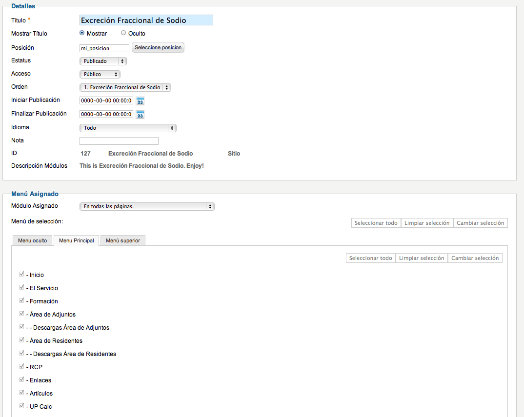

Vale lo he hecho como dices. Al módulo Excreción Fraccional de Sodio le he asignado una posición ficticia llamada posición EFNa (no se si esto lo he hecho bién: en posición no he seleccionado nada de la lista sino en el campo posición he escrito el texto "posición EfNa" y le he dado a guardar). Luego me he ido al articulo y he escrito la sintaxis tal y como me has dicho poniendo la posición de mi módulo pero no me sale nada. Ayuda por favor.

en el campo posición escribe mi_posicion, y en el artículo pon {loadmodule mi_posicion} y verás que funciona.
Cosas a tener en cuenta:
1. tienes que tener el plugin de contenido activado
2. el módulo tiene que tener contenido, si es un módulo personalizar html almenos ponle algo de texto.
Saludos,
Respondido : 03/06/2013 1:43 pm
Respuestas: 143
ya lo he hecho como tu dices y nada no hay manera. El modulo está publicado y tiene contenido (es una calculadora generada por Calculator Module Generator).

enviame una captura de pantalla del contenido del artículo y del módulo que quieres cargar.
Saludos,
Respondido : 03/06/2013 1:52 pm
Respuestas: 143
Ahí va:
Respondido : 03/06/2013 4:26 pm
HOla Andres
Y cual es la url del artículo, la url enviada anteriormente no carga
Las pantallas que envías se encuentran correctamente configuradas, prueba hacer lo mismo con un módulo personalizado html y verifica si te funciona.
