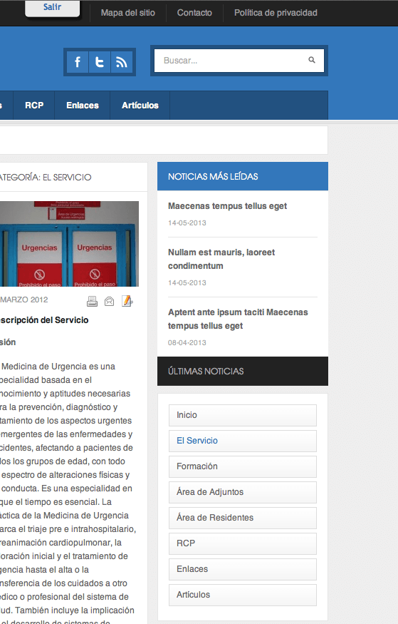

He decidido sustituir el módulo EL TIEMPO por un menú lateral, he seguido las instrucciones de otra entrada del foro con la misma temática pero aun asi me he encontrado con dos problemas:

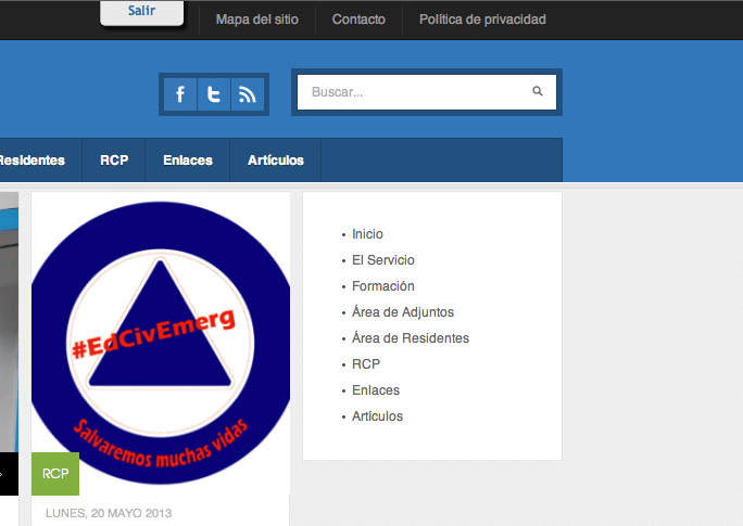

1.- La apariencia del menu lateral en la página de inicio y en el resto es distinto. Me gustaría que la apariencia en el menú lateral de la página de inicio (foto1) fuera igual que en el resto de páginas (foto2).
2.- En todas las páginas que no son la de inicio el menú lateral aparece debajo de "ultimas noticias, noticias mas leídas" y me gustaría que estuvieran por encima tal y como ocurre en la página de inicio.

Revisando tu web veo que el módulo del menú de la página de inicio y el de las páginas interiores no se trata del mismo módulo. Mientras que el primero se carga en la posición sl1-3 el segundo lo hace en la posición right.
Es precisamente el hecho de que el menú se cargue en la posición right la que le da ese aspecto. Si quieres conseguir algo similar para el módulo de menú que se carga en la otra posición tendrás que aplicar cambios en los estilos CSS.
