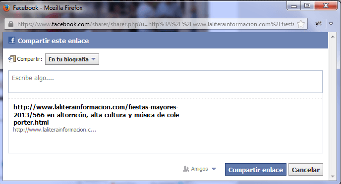

En la mayoría de artículos al compartir con FB, me parece como una URL. Adjunto Imagen: 1

Gracias Johnny, he revisado el hilo que em indicas, pero no consigo que funcione. He probado diferentes plugin : HD, Perfect Link...., etc pero todos me hacen los mismo.
Tambien he añadido al archivo default.php (/plugins/system/jat3/jat3/base-themes/default/page) el código para generar los metadatos Open Graph, según me indica en una de las respuestas,pero no em funciona. La plantilla que utilzo es : JA_Teline_IV
Creo que lo he probado todo. Ya no se que hacer ni probrar, pero sigo teniendo artículos que no me funciona al compartir el enlace con FB.

Gracias por tu ayuda y disuclpa el retraso en nuestra respuesta. Sobre tu pregunta , si colocamos directamente un link de un artículo en el muro de FB, NO FUNCIONA, es decir no se ven las imágenes etc...
¿Que se puede hacer para no tener que utilzar extensiones de terceros? .
