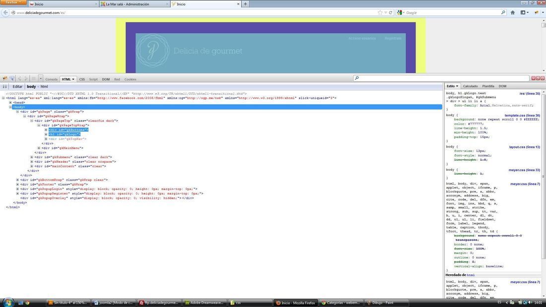

Me gustaría poder localizar los accesos "Registrarse" y "Acceso Usuarios" para colocarlos por encima del espacio para el logo.

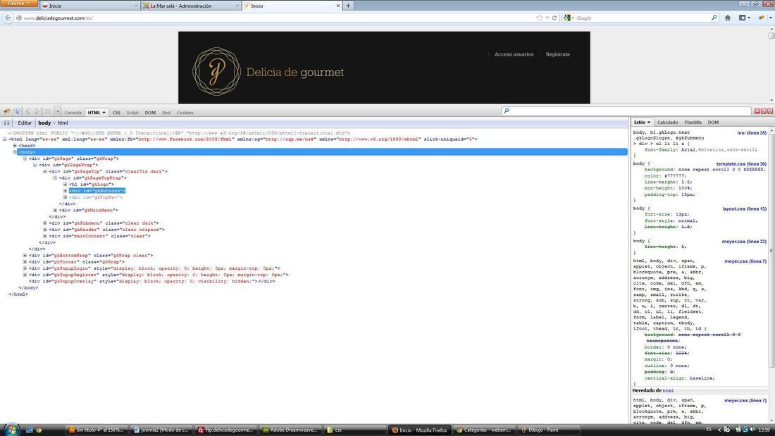

Cuando utilizo firebug, veo el código html y fácilmente lo edito y lo cambio de lugar.
Aquí en html están después
Aquí he cambiado el orden.
No sé si esto se podrá hacer. Lo digo por que si meto una imagen muy grande en el logo, estos accesos se descolocan y se colocan debajo del logo.

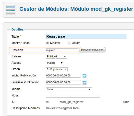

Hola Jaime,
Se trata de módulos, en el caso de "Registrarse" lo localizas desde el Gestor de Módulos, "Registrase" y que está publicado en la posición "interna" register.
Puedes cambiarlo a otra posición pero el espacio es el que hay o bien moverlo a la posición más a la derecha "search".

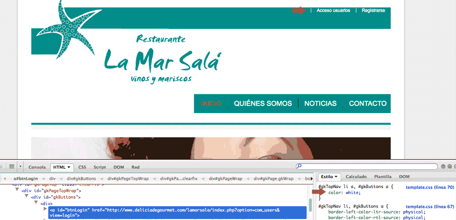

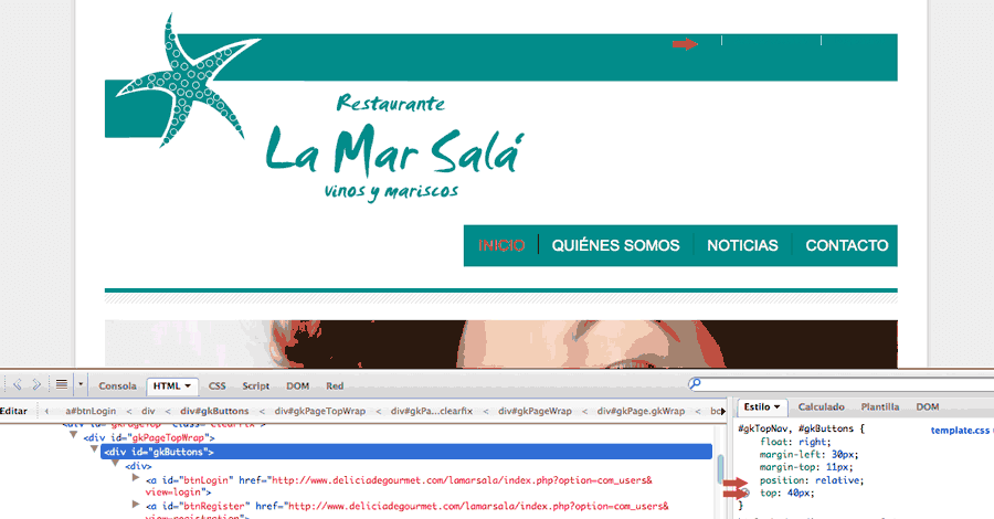

Para lo que quieres si sólo se trata de mover los links superiores podrías trabajarlo con CSS, por ejemplo revisa las capturas, la primera imagen te baja los textos, luego la segunda te cambia el color.
