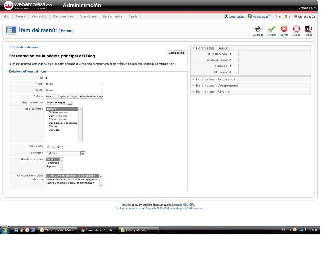

Hola Cristina, accede a tu menú principal en la administración de Joomla, y en el item de menú marcado como una estrella revisa el tipo de item de menú que tienes... Envíanos una captura de pantalla donde se vea el item de menú..

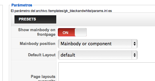

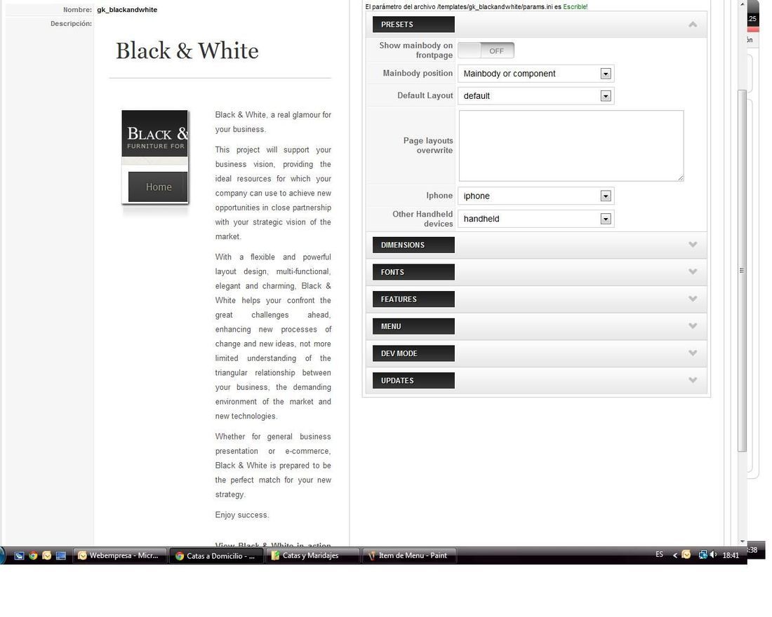

Después edita la plantilla en Extensiones >> Plantillas, y revisa si hay un parámetro que se llame "Show componnet" o algo similar, y déjalo en sí... si no lo ves envíanos captura de pantalla de como tienes configurada tu plantilla...
Deberías de cambiar el tipo del item de menú principal de tu Joomla y hacerlo de tipo "Listado de artículos de tipo blog".. después sería simplemente ir añadiendo artículos...

Hola David,
Te adjunto las dos capturas que me pides.
No encuentro el parametro "show component" ni nada similar donde me indicas.
Y por ultimo, no se como cambiar el tipo de item a "listado de articulos de tipo blog".

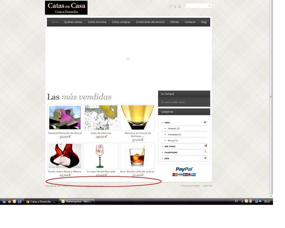

Recuerda que sólo quiero añadir una sección nueva a parte, debajo de las fotos y demás, que sea Blog.

No lo quisiera añadir como item en el menú principal, si no que me gustaría que fuera un nuevo bloque en la parte de abajo, como en la imágen adjunta.

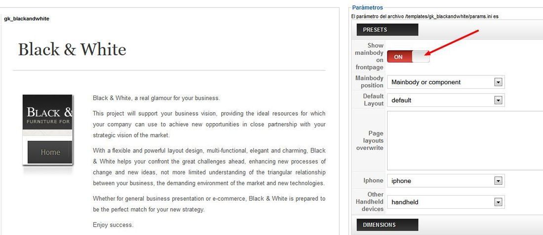

Hola Cristina,
Lo mas sencillo seria que actives el parámetro que indico David en la plantilla Show mainbody on frontpage, te adjunto captura para mejor visualización.

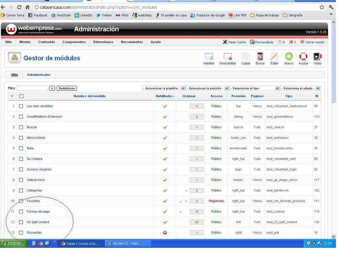

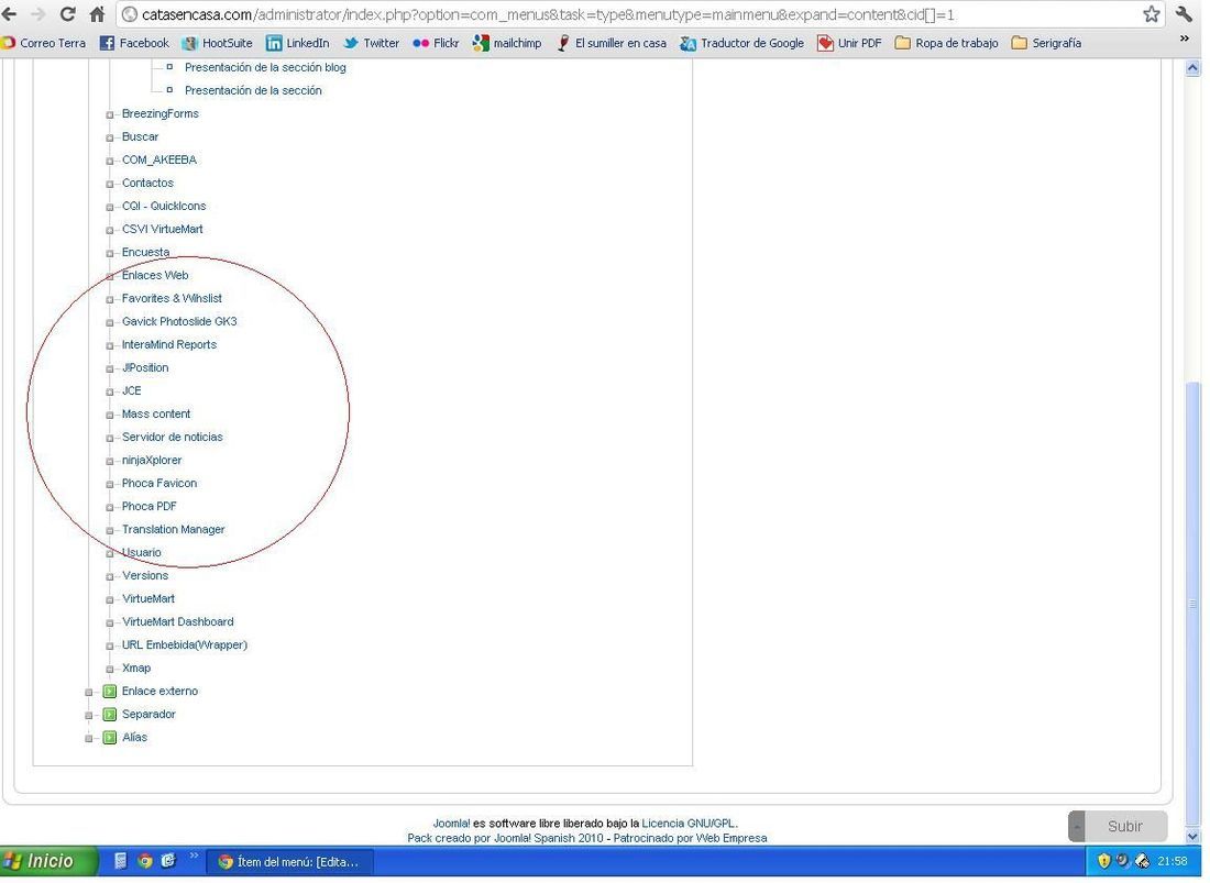

Cristina
Respuestas: 239
Me he instalado el mod_k2_split_content y se me ha instalado directamente en módulos (gestor de módulos). Y ya está activado.
Pero en el video que me has adjuntado, en el paso donde explica que hay que cambiar el item del menú principal, no me aparece K2 en las opciones del enlace interno. ¿Dónde se supone que lo tengo que buscar?. ¿Donde se me ha instalado?.

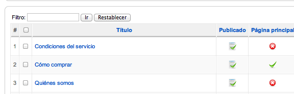

Hola Cristina
Para lo que planteas, mostrar contenido en la parte inferior de tu sitio no es necesario componentes adicionales.
Si tienes tus artículos construidos con la funcionalidad de Joomla entonces debes destacar los artículos que quieres que se vean en tu sitio web, tal como se mustra en la imagen adjunta del gestor de artículos, el segundo artículo "como comprar" se esta destacando
Asegúrate de tener también activo el mostrar el componente, desde la configuración de tu plantilla
Si tus artículos estan en k2 entonces tendrás que modificar el ítem de menú de inicio, revisa el siguiente artículo :
