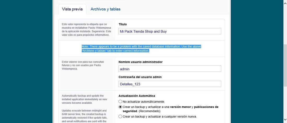

En mi cpanel del pack que acabo de instalar me aparece el siguiente aviso:
Note: There appears to be a problem with the saved database information. Use the above "Archivos y tablas" tab to enter correct information.

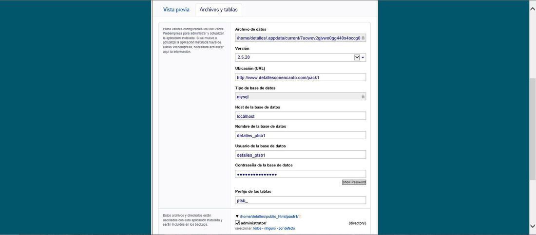

Mirando me he dado cuenta de lo siguiente:
1º - La ubicación URL es la antigua de cuando estaba en fase de creación http://www.detallesconencanto.com/pack1 en vez de http://www.detallesconencanto.com. ¿Se puede cambiar sin más?
2º He mirado en cpanel y me aparece efectivamente una carpeta pack1 que contiene administrator/componets/comvirtuemart/vmfiles/keys/141218.ini Se puede trasladar este archivo al mismo lugar pero dentro de la raíz y eliminar este archivo pack1? O puede haber algún problema?

El mensaje se muestra porque la web se cambió de directorio, pero eso no significa que haya un problema en ella.
Sobre el archivo que comentas sí que puedes moverlo. Además vete en la administración de Virtuemart a Configuración y pulsa en la pestaña Plantillas. En el apartado Configuración de archivos multimedia verifica que el campo Ruta segura tiene un valor que no haga referencia al directorio "pack1".
Respondido : 30/12/2014 3:06 pm

Hola Pablo.
He comprobado que no aparece referencia a la antigua ruta y he movido el archivo pero ahora tengo 2 archivos .ini
Hay que borrar alguno o lo dejo así?

Este archivo que comentas tiene algún tipo de contenido?, parece ser algun archivo que posiblemente se genera nuevamente por lo que no sería necesario copiarlo
De manera general si ya pasaste tu sitio web de una carpeta a la raiz podrías eliminarla, sin embargo por seguridad prueba renombrarla por otro nombre y mantenla por unos días y verifica si te da problemas el nuevo sitio movido
