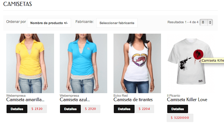

Necesito configurar la menda Colombian Peso porque como aparece en la imagen que adjunto, el precio de la camiseta killer love es de $5200000 y el precio debe ser $52,000. Cada vez que pongo un punto o una coma lo toma como decimal y ya logré quitarle el decimal pero para efectos de facturación debe cobrar la cantidad correcta.
De antemano gracias y saludos.

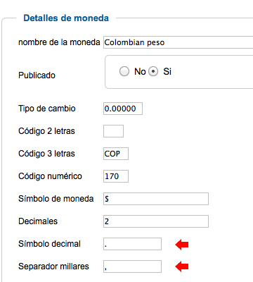

Si estas usando pesos colombianos debería ser sufiente configurar esta moneda, desde el backend de virtuemart, en configuración => monedas, ubica el peso colombiano y define la siguiente configuración, pon atención al punto para decimiales y coma para separación de miles

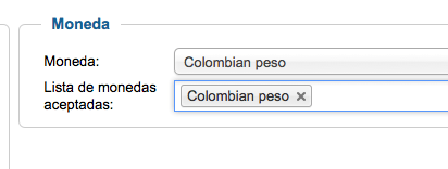

Luego en la configuración de la tienda , Tienda => tienda , configura la moneda general, tal como se ve en la imagen:
Luego deberás asignar en cada producto la moneda correcta.
