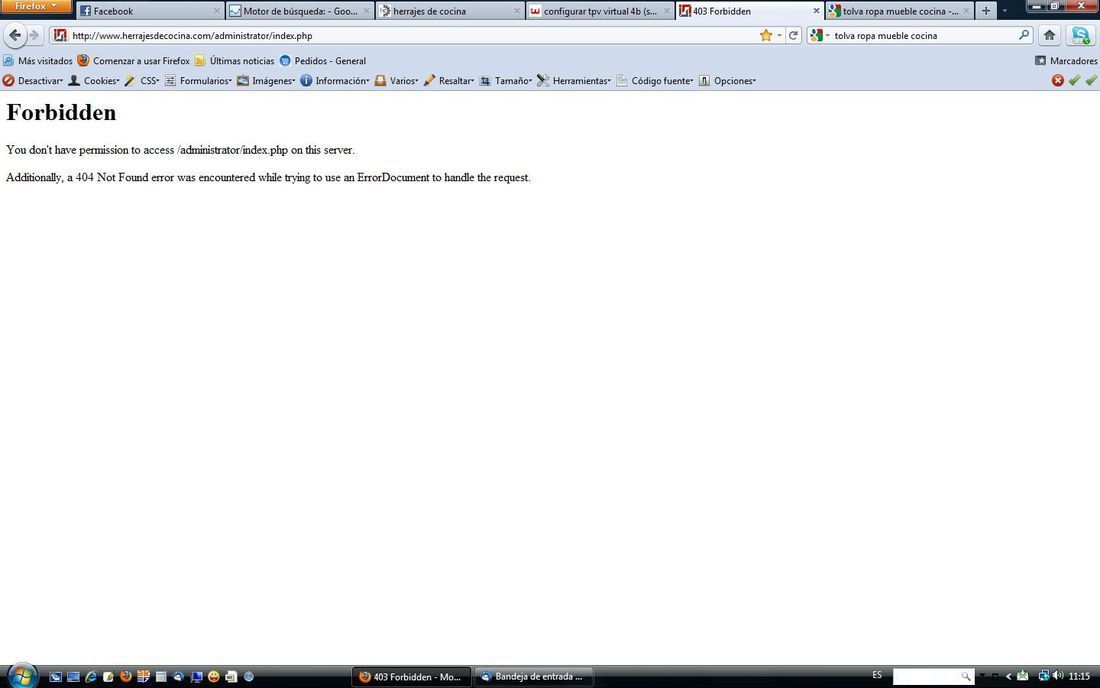

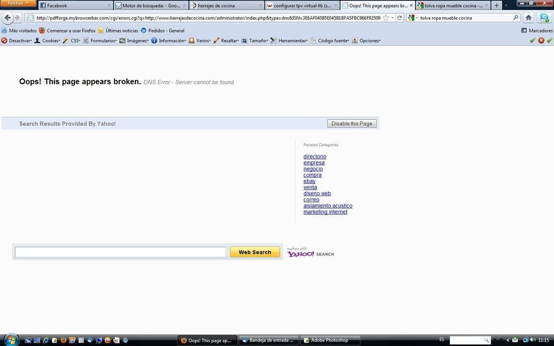

Hola adjunto imagenes del fallo, decir que el fallo tiene dos fases, cuando rellenas los datos de ID de cliente y la clave que me da mi banco, salta un fallo en la pantalla pero apenas dura 3 segundos y despues sale otro fallo como que la pagina no existe, la primera la llame fallo 1 y la segunda pantalla fallo 2, gracias por todo espero respuesta.

Hola Miguel
En el enlace anterior recomienda la capa FTP para la instalación, pero si ya tienes instalado el módulo deberías deshabilitar la capa FTP.
El almacenamiento de la configuración no debería darte problemas, revisa tu archivo error_log que se encuentra en la carpeta /administrator de tu sitio web, esto puede darte una idea de lo que puede ocurrir.
