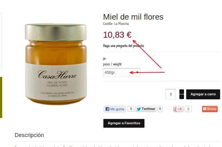

Hola, hace poco introduje un control de stock de productos con atributos mediante este tutorial
www.webempresa.com/blog/item/934-virtuemart-20-controlar-el-stock-de-productos-con-atributos.html
El problema es que al entrar en cada producto, en un gran número de ocasiones no refresca como es debido. Es decir que el precio real que debe poner, solo lo pone cuando le das al combo varias veces y subes y bajas cantidad o unidades.... dependiendo.
Un ejemplo.
se supone que el precio mínimo claro está es el de 300gr y el otro el de 450gr. Pues no lo hace bien.
He probado a cambiar en los subartículos, el orden de las cantidades. pero tampoco lo hace bien.

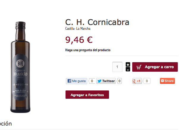

si, el peso-precio lo cambia una vez le das al combo. Pero nada más acceder al producto, el precio que pone normalmente no corresponde. Yo para mi que eso es un fallo del virtuemart.
Además he observado incluso que los elementos que tengo los combos pierden incluso el estilo del botón del carrito.
Respondido : 09/12/2012 11:00 am

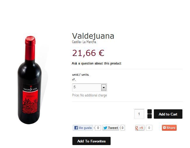

Jaime
Respuestas: 280

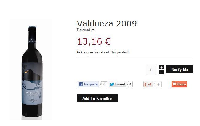

otro ejemplo.
Cuando accedes a este producto coloca directamente el precio de las 5 botellas.
Respondido : 09/12/2012 11:01 am

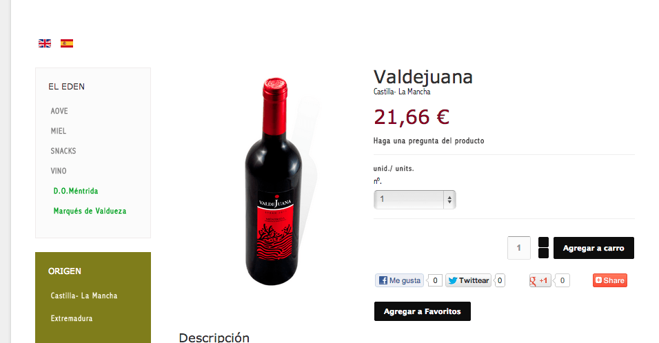

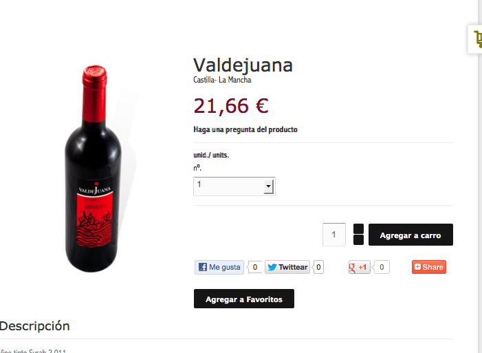

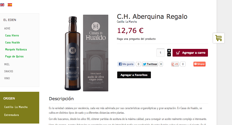

Jaime
Respuestas: 280
Además observa que el estilo incluso se pierde con respecto a los artículos que no tienen combo.

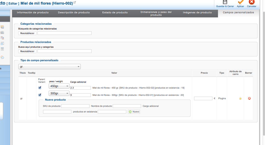

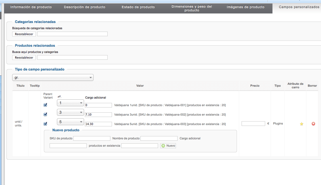

Hola Jaime,
Aquí si se muestra un cambio, puedes enviarnos una captura de los tipos de campos personalizados que haz creado.
Respondido : 09/12/2012 3:52 pm
Jaime
Respuestas: 280
ese es el de los gr.
Respondido : 09/12/2012 4:17 pm

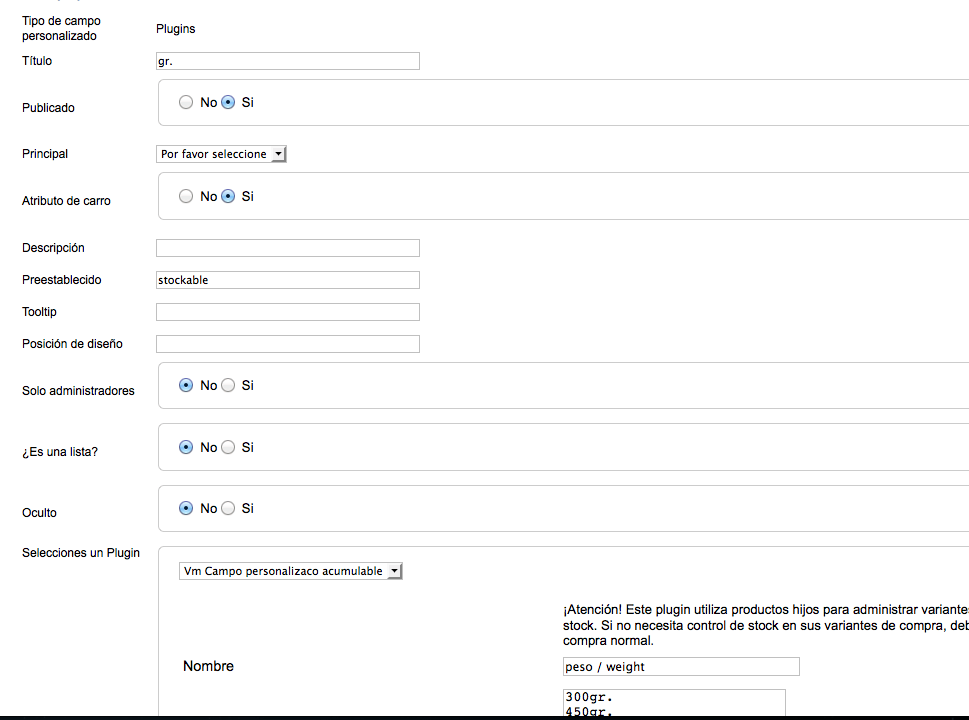

Hola Jaime,
Puedes facilitarnos la sección que te adjunto en captura:
Respondido : 09/12/2012 4:36 pm
Jaime
Respuestas: 280
Lo he puesto en orden ascendente y descendente y me sigue haciendo lo mismo. Nada más entrar al producto, suele colocar el precio de otro peso o lo que corresponda.
Respondido : 09/12/2012 4:50 pm
Hola Jaime,
Si cambias el orden es decir primero 300 gr. y luego 500 gr. te sucede lo mismo? Intenta también dejar el campo en blanco y no un valor de cero.
Respondido : 09/12/2012 5:45 pm
Jaime
Respuestas: 280
También lo he probado.
Este es el ejemplo.
Respondido : 09/12/2012 6:06 pm
