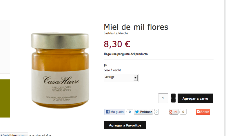

El problema es que al entrar en cada producto, en un gran número de ocasiones no refresca como es debido. Es decir que el precio real que debe poner, solo lo pone cuando le das al combo varias veces y subes y bajas cantidad o unidades.... dependiendo.
Un ejemplo.
se supone que el precio mínimo claro está es el de 300gr y el otro el de 450gr. Pues no lo hace bien.
He probado a cambiar en los subartículos, el orden de las cantidades. pero tampoco lo hace bien.

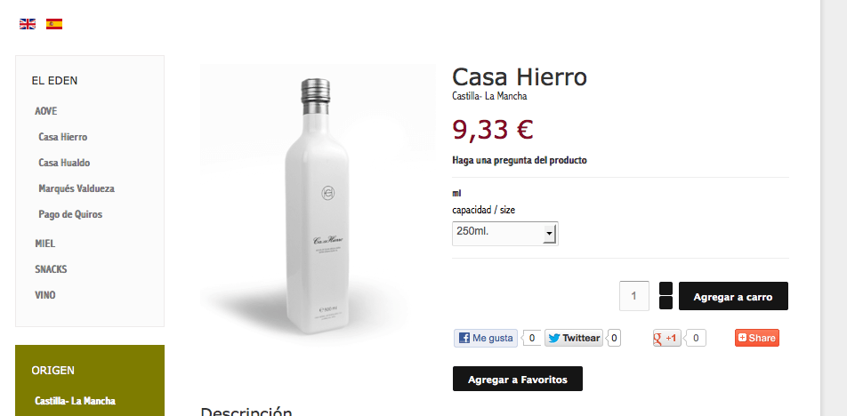

Yo es que sin ningún patron, entro a un producto que tiene desplegable y me ocurre diría casi la totalidad de las ocasiones. otro ejemplo.
el precio que aparece es para 500ml, no para los 250ml.

En este último producto "Casa Hierro" sí que veo que me ocurre el problema que comentas, de forma que me muestra el precio para los 500 ml.
He realizado algunas pruebas y el problema parece estar en que se carga el precio de la última selección realizada en el combo. Es decir, parece que se trata de un bug con el Virtuemart 2.0.
Prueba a cambiar el sistema para la creación los productos hijo. En lugar de usar el campo personalizado de tipo Plugin-Stockable variants prueba a crear los productos hijo de forma manual. En la siguiente entrada de nuestro blog podrás ver cómo hacerlo:
Respondido : 10/12/2012 3:41 pm
