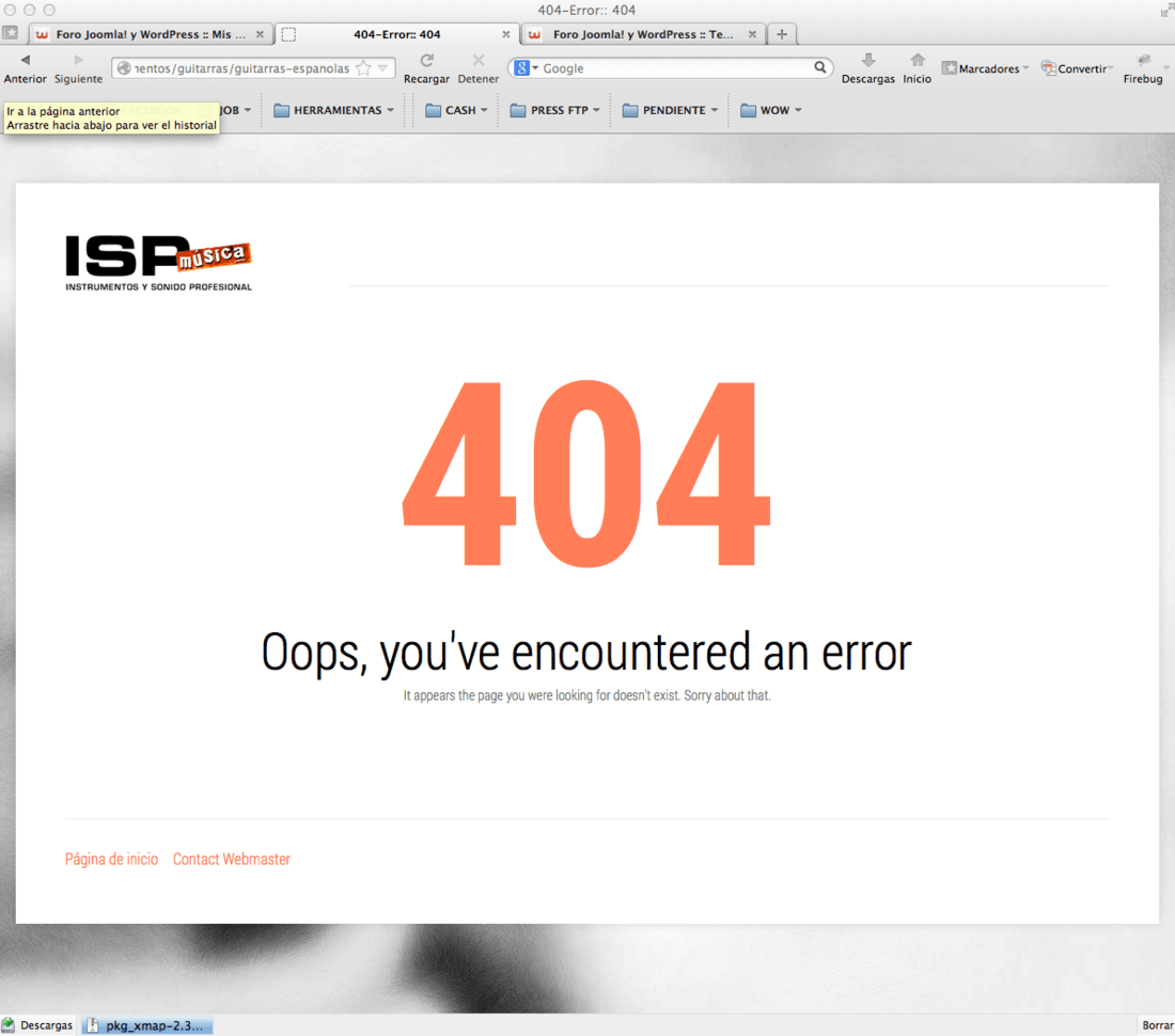

a) Las url's si aparecen bien (cuando están como amigables) pero lo que se muestra es una página de error. Adjunto captura.

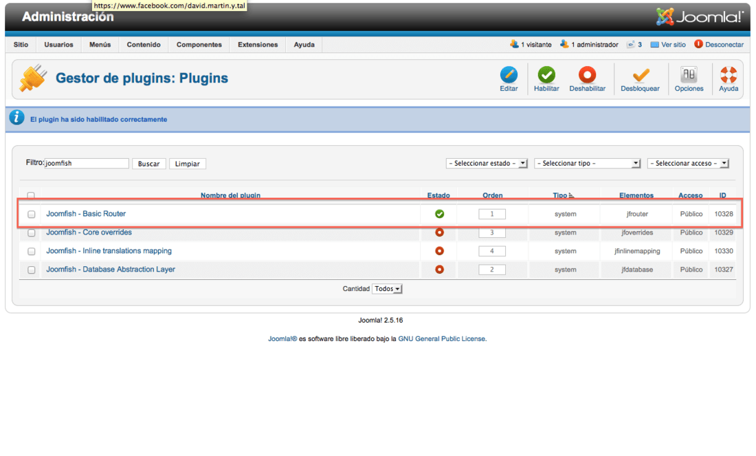

Vale ya veo porque no había quitado el Joomfish basic router. Si lo desactivo, la página me da error, directamente. Creo que esto es gran parte del problema (además de lo del SEF) todo empezó con el Joomfish, me gustaría poder quitarlo entero para solucionar todos estos problemas. Adjunto captura.
Si quito desactivo este plugin la página www.ispmusica.com me da un error 404 página no encontrada.
