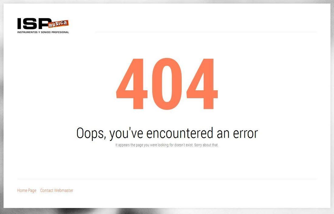

He renombrado el archivo y por fin avanzo. Ahora sin el SEF y con el .htaccess corregido funciona, pero hay muchas páginas que dan error. Concretamente todas las subcategorías del menú bancos de prueba http://www.ispmusica.com/index.php?option=com_content&view=category&id=79&Itemid=703
Todas esas (con URls amigables) muestran la página de "Opss error 404" esa página no existe.

Los probelmas son muy concretos. Si activo las URLs amigables todos los submenús de banco de pruebas dan error. Ahora no dan error porque lo he quitado. Ya que si lo activo los usuarios ven todas las páginas de bancos de pruebas con error y todas sus subcategorías.

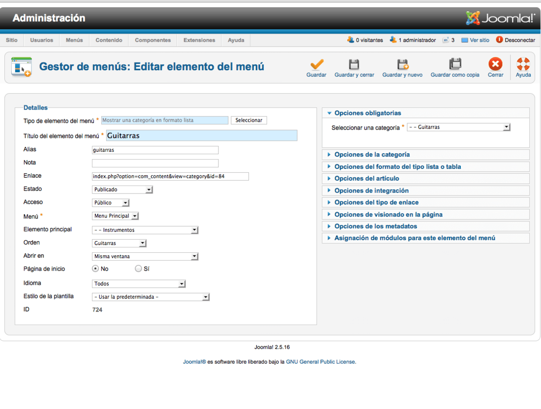

¿Borrarlos? he pasado días haciendo eso. Son un montón de catetogorías y subcategorias asociadas a menus, que luego además están editadas uno a uno personalizando lo que quiero que se vea en cada uno de ellos.
Adjunto captura del tipo de menu (son mostrar categoría en formato lista y mostrar categoría en formato blog)

HOla David
A manera de prueba, revisa entonces crear un nuevo ítem de menú , verifica con tipo lista, pero también con tipo blog y verifica si te sucede lo mismo.

1. En las categorías y menús ya creados, da igual si es tipo blog o tipo lista. Si activo las URL amigables no funcionan (sólo funcionan algunos menus principales)
2. Si genero , a modo de prueba un nuevo menú, si funciona tanto en formato lista como en formato blog. El problema es que muchos submenús y mucho trabajo ya hecho. ¿Por qué no funcionan los anteriores y los nuevos si? no entiendo...

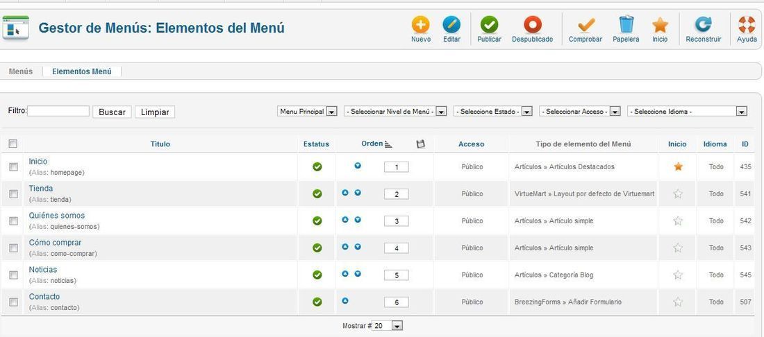

Para limpiar la cache --> accede a administración --> sitio --> Mantenimiento --> Limpiar Cache, y también en Purgar la caché expirada
Para reconstruir menús, se accede al menú en cuestión, y en la parte superior derecha tienes el botón de reconstruir:
