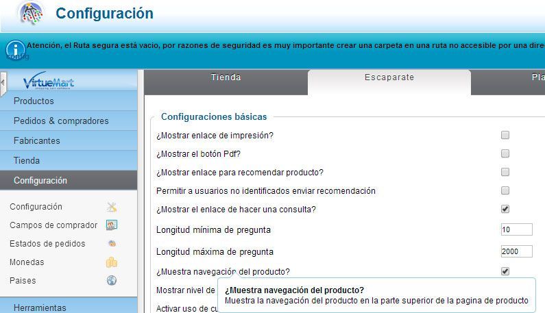

HOla
Has probado activando la opción desde la configuración de virtuemart 2?
Configuración => Escaparate => ¿Muestra navegación del producto?

Muy buenos días.
La muestra de navegación del producto esta activada, el problema es que al archivo default, que os he adjuntado, le falta la parte del código correspondiente a las flechas de producto anterior o siguiente.
Un saludo y muchísimas gracias.

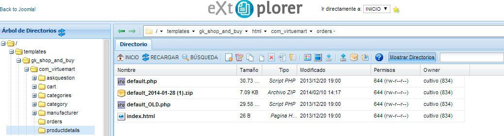

Para añadir los enlaces de navegación en primer lugar tenemos que ir a la administración de Virtuemart, entrar en configuración, ir al pestaña escaparate y activar Muestra navegación del producto?
El siguiente paso es visualizar en la web si el error esta solucionado, si no es así, tendremos que modificar el archivo default.php
Este se encuentra en la ruta templates/gk_shop_and_buy/html/com_virtuemart/productdetails. Renombra el archivo default.php por default_bak.php y coloca en su lugar el nuevo
Si vais a tocar código o archivos recomiendo hacer copia de seguridad como bien nos recomiendan en todos los vídeos
