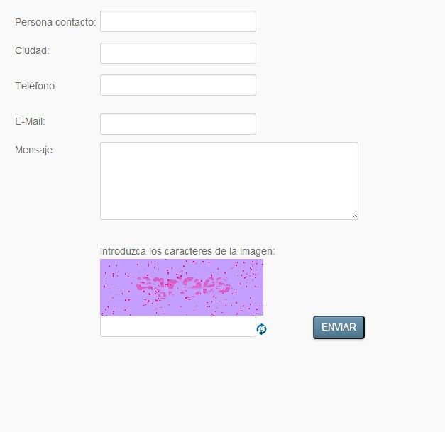

Hola, utilizo uno de los que vienen ya de ejemplo , pero el captcha que sale es ilegible y estoy buscando la manera de poner recaptcha que se pueden configurar los colores o bien poner otro tipo de captxa pero no se como hacerlo

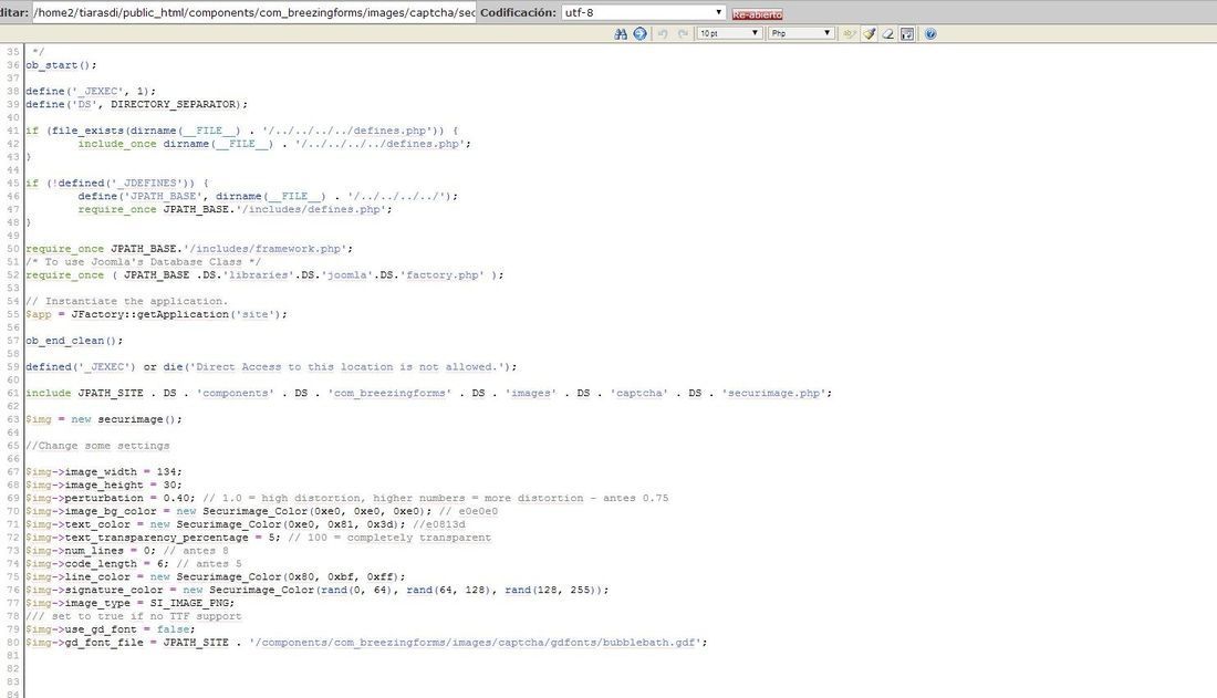

En las últimas versiones de BreezingForms aparece un captcha que inicialmente tiene un tamaño demasiado grande, y se puede modificar de forma sencilla editando el siguiente archivo:
- /com_breezingforms/images/captcha/securimage_show.php
Localizas el siguiente código y le haces las modificaciones que indico en el mismo (marcadas en rojo):
//Change some settings
$img->image_width = 134;
$img->image_height = 30;
$img->perturbation = 0.40; // 1.0 = high distortion, higher numbers = more distortion - antes 0.75
$img->image_bg_color = new Securimage_Color(0xe0, 0xe0, 0xe0); // e0e0e0
$img->text_color = new Securimage_Color(0xe0, 0x81, 0x3d); //e0813d
$img->text_transparency_percentage = 5; // 100 = completely transparent
$img->num_lines = 0; // antes 8
$img->code_length = 6; // antes 5
$img->line_color = new Securimage_Color(0x80, 0xbf, 0xff);
$img->signature_color = new Securimage_Color(rand(0, 64), rand(64, 128), rand(128, 255));
$img->image_type = SI_IMAGE_PNG;
/// set to true if no TTF support
$img->use_gd_font = false;
$img->gd_font_file = JPATH_SITE . '/components/com_breezingforms/images/captcha/gdfonts/bubblebath.gdf';
El resultado es diferenciador, ya que obtendrás una imagen mucho más pequeña y si el fondo (líneas irregulares dibujadas encima) entorpece la visión correcta de letras y números puedes aumentar/reducir transparencia en la línea:
- $img->text_transparency_percentage = 5; // 100 = completely transparent

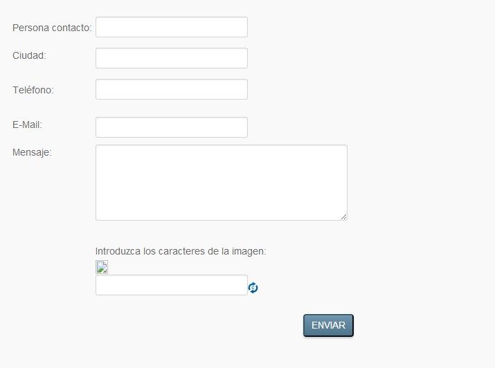

Hola , creo que lo puse bien no? ahora no se ve
