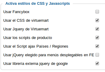

Es posible que el problema esté en una mala configuración de Virtuemart. Vete a la administración de Virtuemart y pulsa en el botón Configuración. Vete a la pestaña Plantillas y verifica que el apartado Activa estilos de CSS y Javascripts se encuentre configurado como en la siguiente captura de pantalla:
Si esto ya estaba así indícanos si has instalado alguna extensión adicional en tu web y, de ser así, dinos cuál es.

Gracias por tu respuesta Pablo. He revisado la configuración que me indicas y la tengo igual a la imagen que me has mostrado. En cuanto a extensiones instaladas, a parte de las que ya vienen con el pack, tengo instaladas las siguientes extensiones:

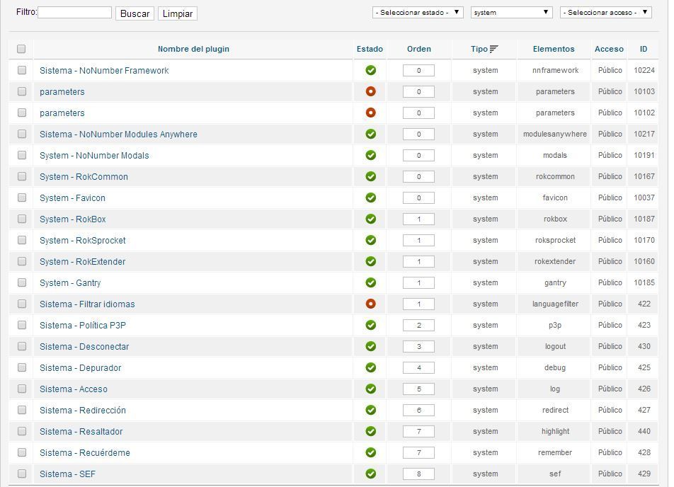

Aunque es conveniente que actualices Virtuemart a la versión 2.6.6 no creo que esto sea la causa del problema, sino que parece derivada de algún conflicto con otra extensión que hayas instalado en tu web. Envíanos una captura de pantalla de todos los plugins de tipo system que tengas en Joomla.
Cuando te encuentres en el gestor de plugin verás que en la parte superior te muestra una opción filtrar por el tipo de plugin. Elige system ahí.

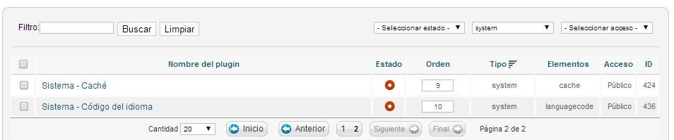

Te envío adjunto las imágenes con los plugins tipo System
Respondido : 30/06/2014 3:00 pm
Prueba a desactivar los 3 plugins que NoNumber que tienes aquí y verifica si así funciona el botón de añadir al carro.

Ya tanto el carrito como el desplegable estados/provincia/región funcionan correctamente. El problema venía por el plugin System - NoNumber Modals.
Este plugin lo utilizo para abrir el contenido de artículos en ventanas modales, conoces algún otro plugin que pueda utilizar y no afecte al funcionamiento del sistema?
