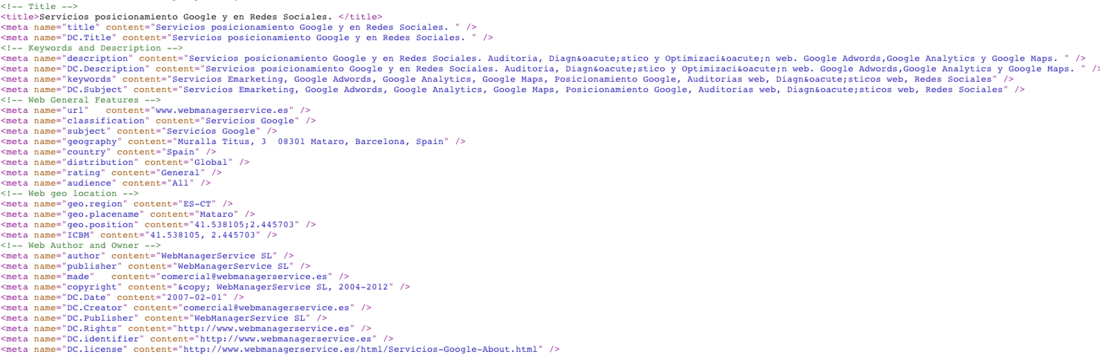

Hola quiero introducir mas meta etiquetas de las que vienen por defecto con joomla.
he estado buscando algun componente o plugin pero no lo he encontrado, existe alguno o hay que hacerlo de forma manual.
En caso de que sea de forma manual como?
LO que quiero es algo parecido a esto
Muchas Gracias
