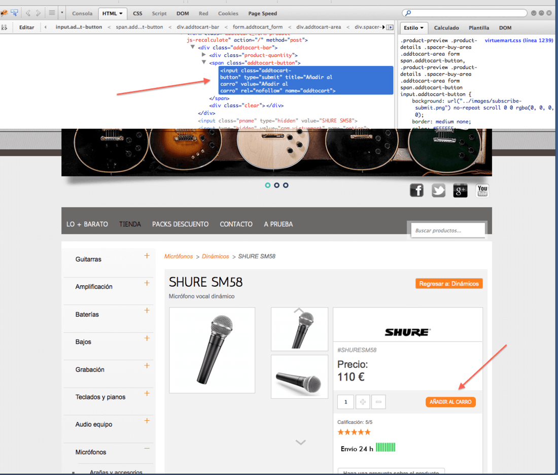

Dentro de mi ignorancia al respecto, he comprobado (tras hacer todo lo que escribia en el post anterior) mediante firebug que todos los botones tienen un Href , lo que supongo que es un link, y este "añadir al carro" no (al menos no algo que a mi me lo parezca). No se si esta puede ser la causa. Lo mismo es un disparate, pero por si acaso, adjunto la captura.

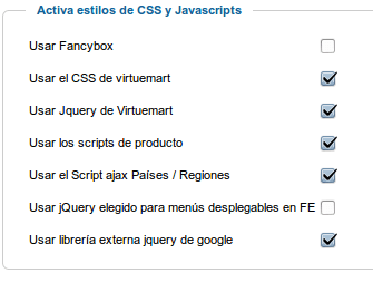

Verifica si tienes activados los estilos de CSS y Javascripts de Virtuemart, esto se encuentra en configuración => plantillas
Verifica también desactivandolas.

He hecho estas comprobaciones y todo está activado. Al desactivarlo el botón del carro funciona, aunque no añade el producto, ni el importe. Lo deja en blanco. He comprobado uno por uno y la "verificación" que hace que el botón actue o deje de actuar es "Usar los scripts de producto". Cuando lo deselecciono el botón del carro funciona, me dirije al carro de compra, pero con importe y productos cero. Adjunto captura.
