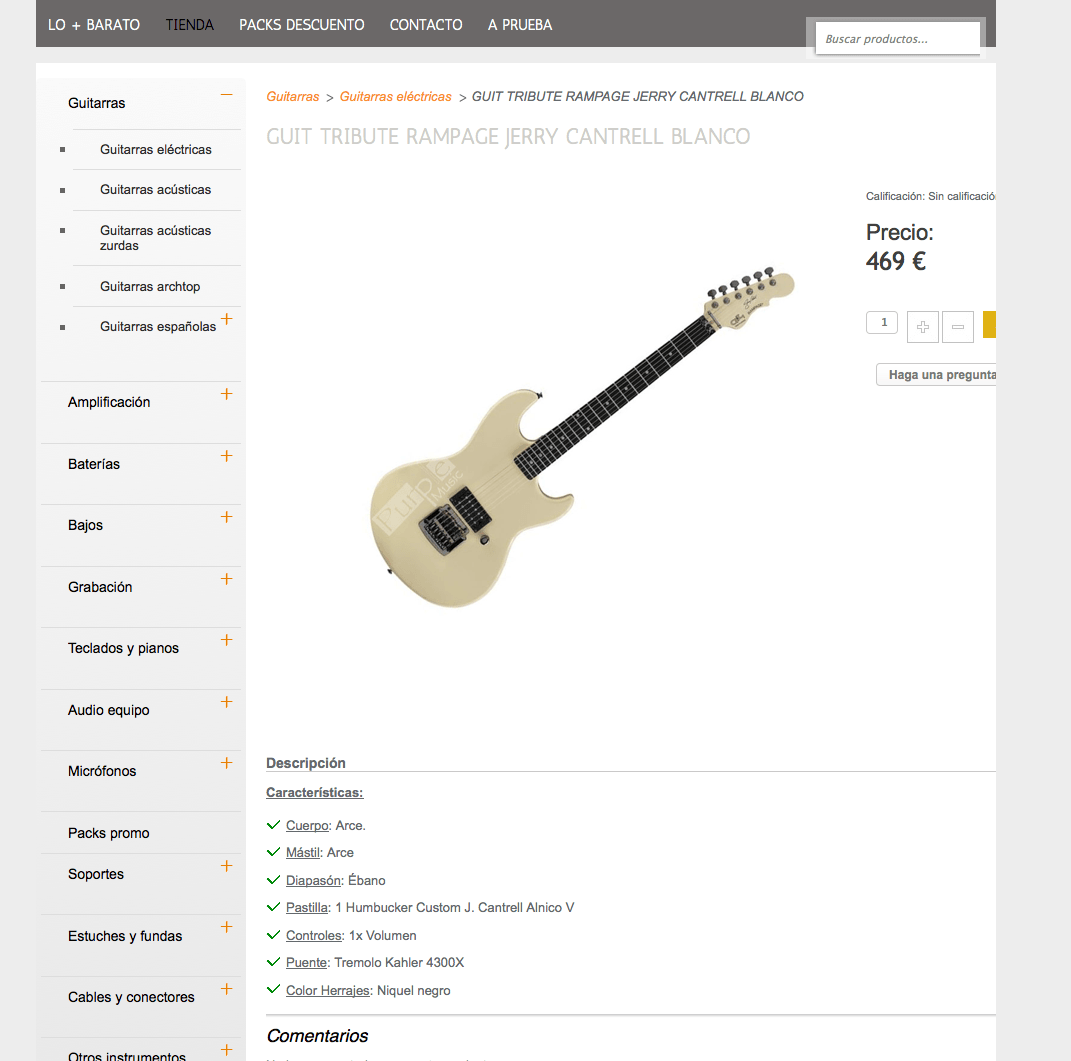

Hola Johnny,
He hecho eso y el resultado es muy extraño. Desaparecen todos los detalles del producto en las fichas, incluído el botón de añadir al carro y todo... adjunto captura.

Hola David,
Lamento la equivocación 🙁 los cambios que te indique no aplica al carro puedes revertir los cambios.
