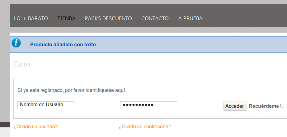

Comprobaciones sugeridas realizadas. En efecto la casilla "Mostrar ventana emergente está activada. Adjunto captura. Por otra parte, al renombrar el directorio com virtuermart , por com virtuemart_BACK, cambia en efecto la apariencia, pero el comportamiento es idéntico a cuando no la renombramos, o no funciona o, siguiendo la recomendación de Johnny, funciona pero sin añadir los productos al carro.
Empezamos a estar un poco desesperados con este tema, porque estos días son los de temporada más alta de todo el año. ¿Qué otras alternativas hay para..?
1. Buscar, encontrar y solucionar el problema
2. Otras soluciones si esto no es posible, cambiar de plantilla o no se... pero la tienda debe funcionar....
El único cambio sustancial que hemos hecho (además de actualizar virtuemart, como en otros proyectos que si funcionan) es que www.purplemusic.es era nuestro dominio principal en Cpanel , en web empresa, y para que no estuviera en el raiz, con ayuda del soporte webempresa, cambiamos el htacces.txt y el confhiguration.php (según nos indicaron) para redireccionar el dominio. Pero supongo que esto no tiene nada que ver.

Prueba a desactivar el parámetro Mostrar ventana emergente al 'Agregar al carro' y comprueba si así se añaden los productos al carro de compra. Aunque no haga el efecto de la ventana emergente sí que te debería redirigir al carrito y debería mostrar el producto añadido.
¿Si cambias la plantilla de Joomla sigue fallando la opción de añadir al carro? De ser así el problema tendría que estar en la propia configuración de Virtuemart o en alguna extensión que esté provocando un conflicto.

Te comento. He hecho lo que me has dicho, no me ha funcionado, pero he recordado que Johnny me había sugerido quitar el parámetro "Usar los scripts de producto" del menú plantillas. Así que lo he dejado como estaba (con él marcado) y he vuelto a probar lo que me has sugerido: FUNCIONAAAAAAAAAAAA ALELUYAAAAAA

ALELUYA !! Si funciona. No se si se puede arreglar lo de la ventana emergente o si merece la pena intentarlo, pero el carro funciona. Si el usuario no está registrado (logueado) no aparecen formas de pago ni calcula las reglas de los portes. Por lo demás todo va estupendo. POR FIN !!!

Con cierta desesperación ya, veo que la tienda no funciona bien. Esta mañana otra persona de nuestra empresa me comentaba que no le funcionaba el botón añadir al carro, ni tampoco se ven las condiciones de servicio (que supuestamente hay que aceptar). Hablo de www.purplemusic.es
A mi si me funcionaba, y me ha extrañado. Así que me he puesto a comprobarlo despacio y detecto que si no estás logueado funciona, pero si te logueas deja de funcionar. También compruebo que si intentas loguearte desde el carro de compra y metes mal la contraseña, no te advierte de que la contraseña es errónea... es decir que el motor de la tienda en general no va bien.

Hola David
Antes de realizar alguna otra acción, revisa si renombrando los archivos de overrides (los que sobreescribe la plantilla) te sucede lo mismo.
Ubica la siguiente carpeta :
/templates/ot_ceramic/html/
Renombrala temporalmente por :
/templates/ot_ceramic/back_html
Si la plantilla te da problemas , efectivamenete si es posible migrar todos tus productos a una nueva instalación de otro sitio web

Hola Jhon,
Hecho. Resuelve alguno de los problemas. Concretamente el botón de carro de compra (renombrando esa carpeta) funciona correctamente, ya no sólo en usuarios sin loguear, también funciona en usuarios logueados. Cosa que no pasaba antes de hacer esta prueba.
No obstante deforma toda la apariencia de los productos en la tienda.
¿Una vez descubierto que renombrando esa carpeta, el botón de añadir al carro funciona también con los logueados, cuál es el siguiente paso?
