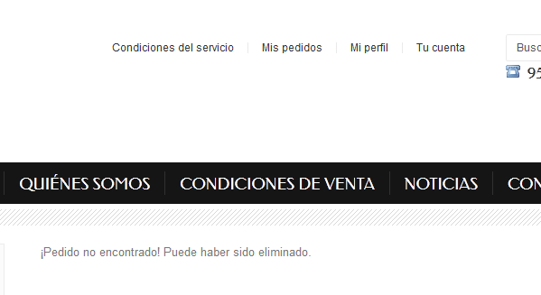

Hola de nuevo, cuando marco un enlace de los pedidos del usuario logado, me dice:
¡Pedido no encontrado! Puede haber sido eliminado.

Hola Juan,
Envíanos una captura de pantalla donde se visualiza el problema.

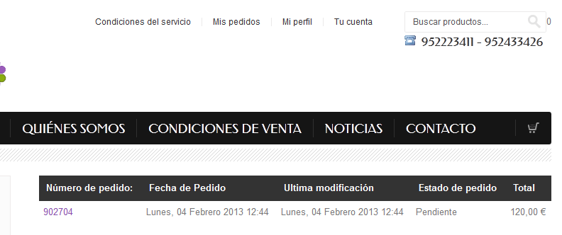

Con el usuario ya logado, pincha sobre la opción de menú "Mis pedidos" y muestra un listado de pedidos.
al hacer click sobre el pedido:
