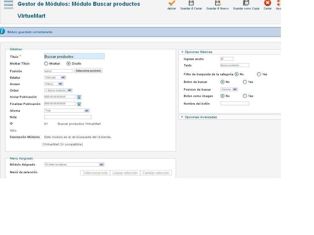

Mirando las opciones básicas del módulo "buscar productos", seleccioné "yes" en "botón de buscar" y también "yes" en "botón como imagen". Después los coloqué ambos en "no".
El caso es que se ha quedado un "0" en la derecha del cajetín "buscar productos..." de la vista de la página web.
Lo podeis ver entrando en nuestra página.
¿Cómo lo podemos quitar?

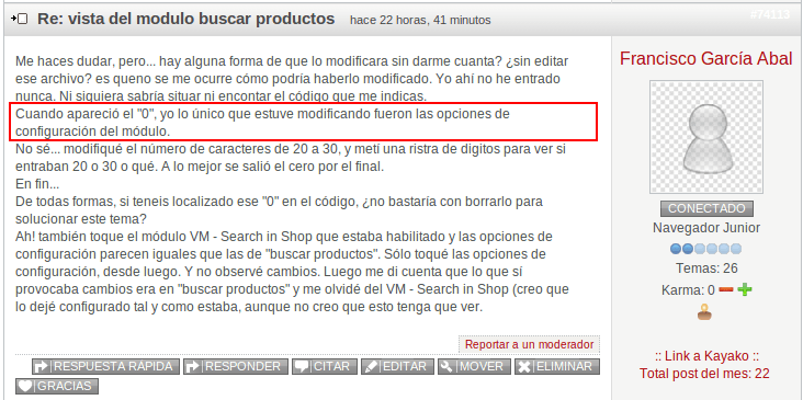

No sé, no recuerdo exactamente con qué configuración salió el "0". En todo caso diría que después de modificar "ingrese ancho": puse 30 en lugar de 20 y no me pareció que cambiara nada, así que volví a ponerlo como estaba. En algún momento, apareció el "0".
Por favor, contestamé a una cosa: ¿puedo haber modificado el código sin saber donde ni como hacerlo? ¿y sin darme cuenta de que lo hacía?¿sólo con tocar las opciones básicas de configuración?

Hola Francisco García,
Es sencillo lo que te pido, una captura de las configuraciones del módulo que modificaste. 😉

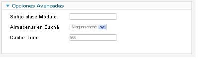

Envío capturas solicitadas por Luis.
Respondido : 24/09/2012 8:13 am

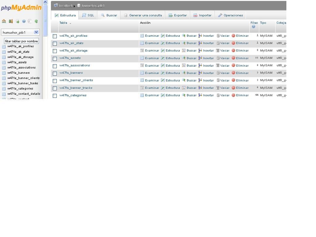

Los parámetros que hayas cambiado en esta pantalla se almacenan en la base de datos, utiliza el PHPmyadmin para realizar la siguiente consulta ( reemplaza #__ por tu sufijo de tabla)
select * from #__extensions where name like '%search%';

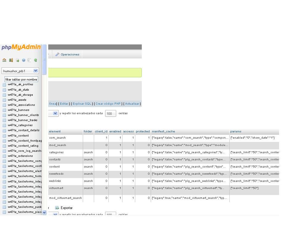

Deberían salirte algunos resultados que tengan que ver con extensiones de búsqueda, luego ubica el modulo de virtuemart ( posiblmente mod_virtuemart_search) y en la columna parámetros (params) verifica que parámetros tienes almacenados
Es posible que se haya almacenado de manera erronea, envíanos una captura de pantalla.

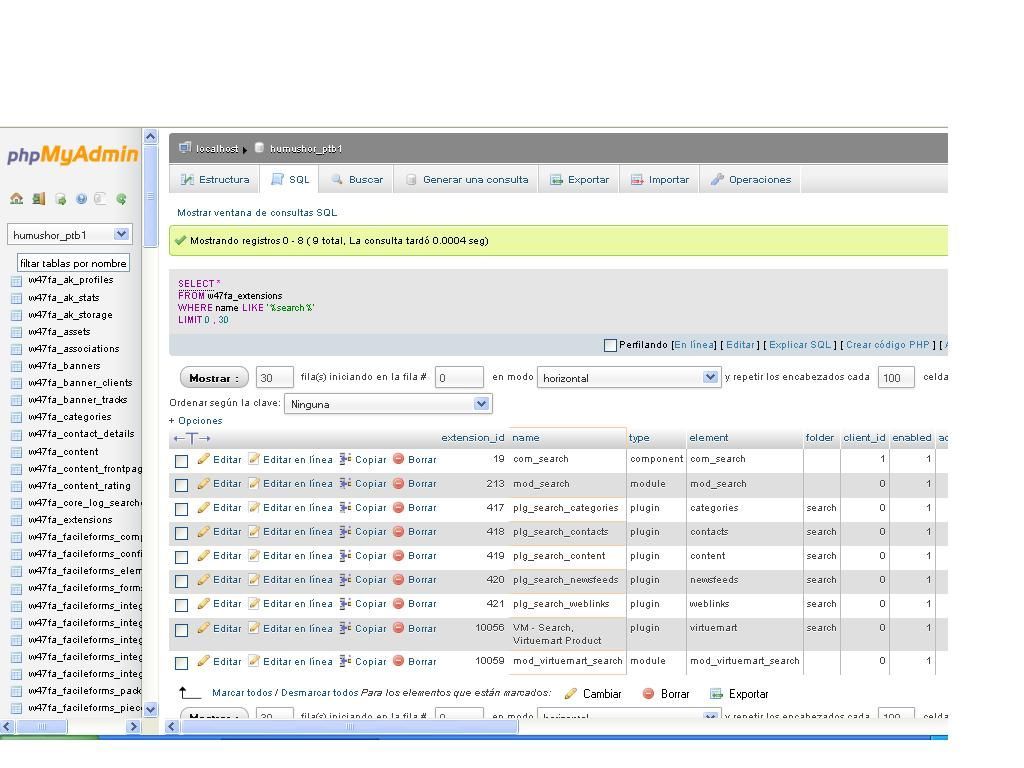

Si, tu sufijo es w47fa, en tu imagen anterior tienes un tab sql, escribe lo siguiente:
select * from w47fa_extensions where name like '%search%';
Verifica los resultados tal como te indiqué anteriormente.
Respondido : 25/09/2012 5:17 pm

Adjunto dos capturas.
La columna params parece estar vacía para mod_virtuemart_search.
