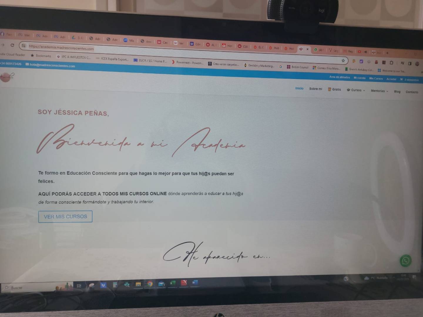

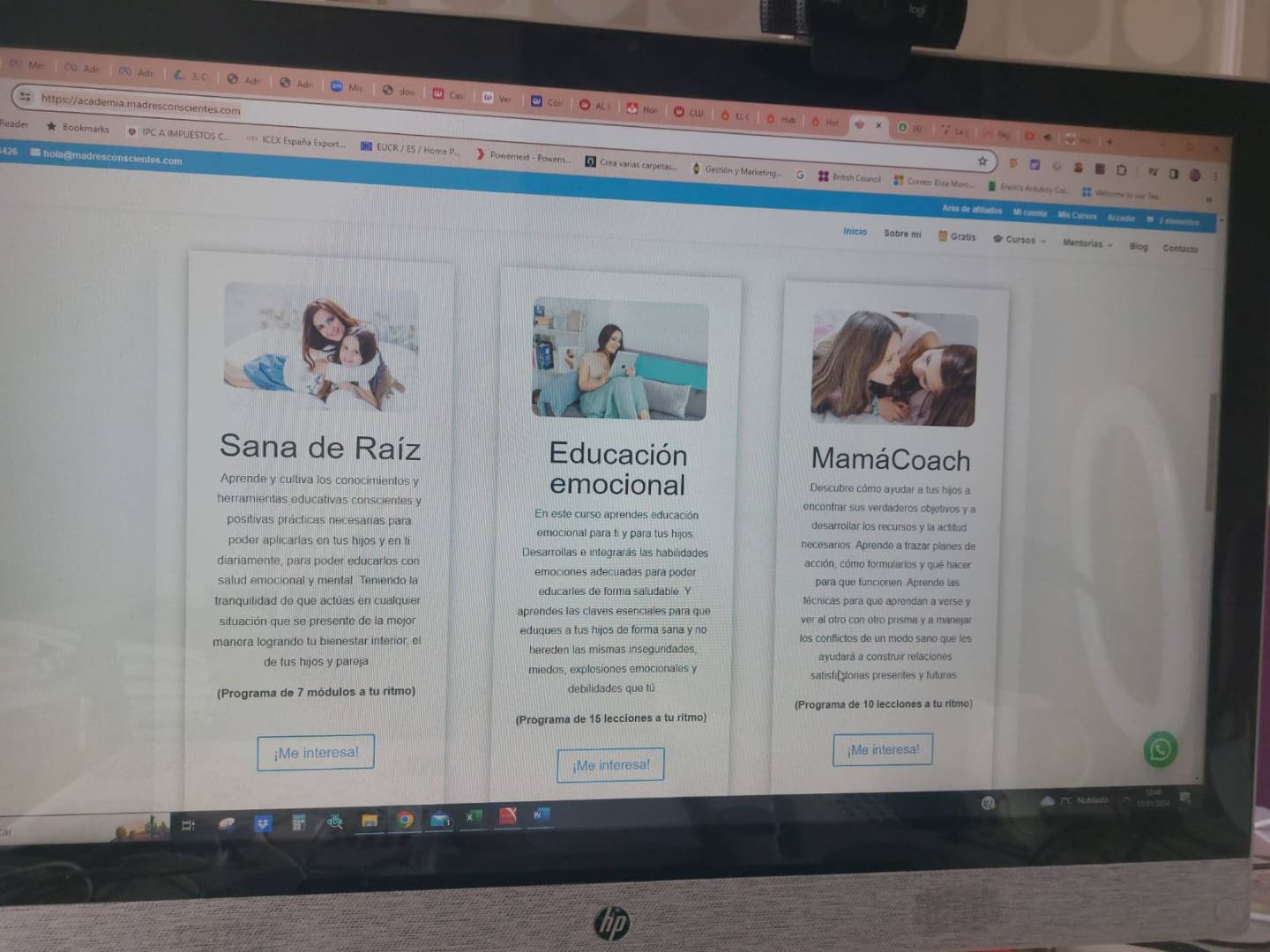

@pepesoler HOLA, esta esta página donde he integrado la casilla de aceptar terminos y condiciones: https://academia.madresconscientes.com/finalizar-compra/?add-to-cart=247921, como verás está puesto, pero al introducirlo se me han modificado los colores y las letras en la home: https://academia.madresconscientes.com/ donde aparece el azul y el negro antes era de color rosa, no se porque se ha cambiado el color, ¿como puedo hacer que sea del mismo color de antes?

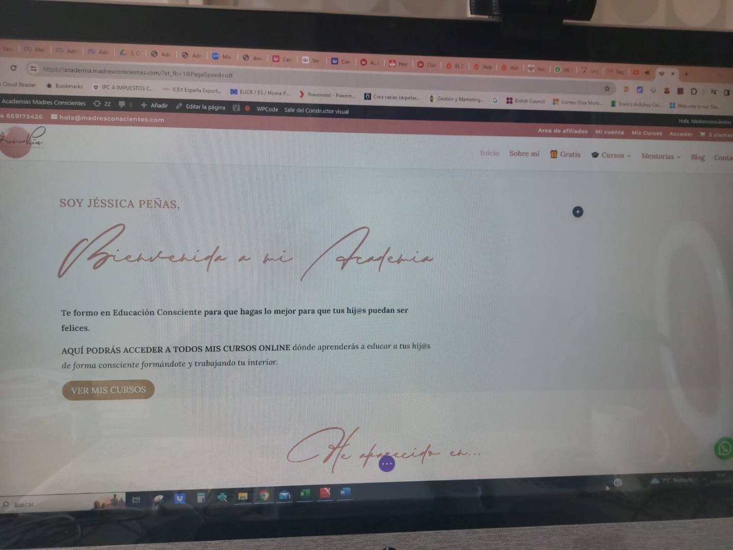

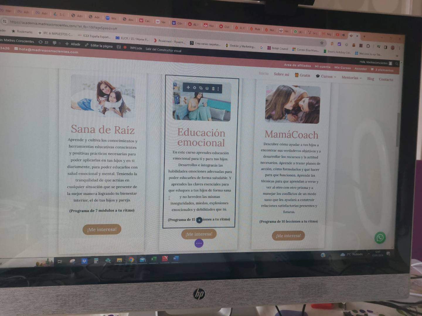

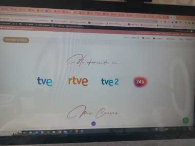

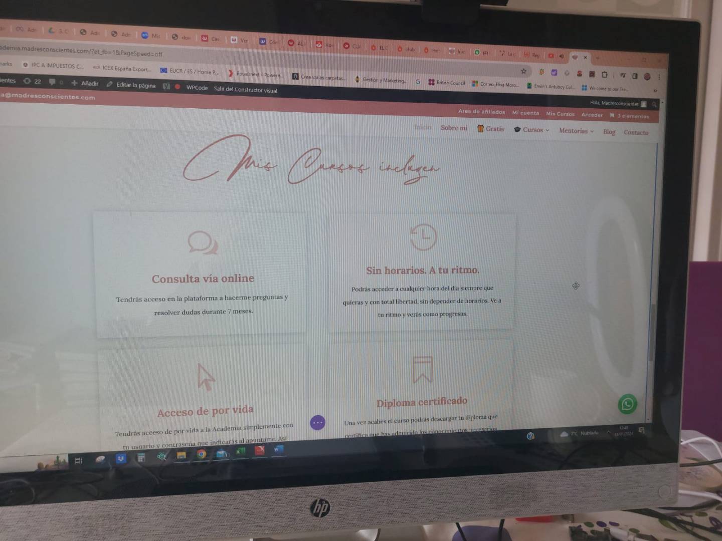

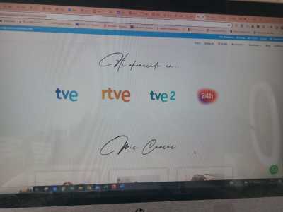

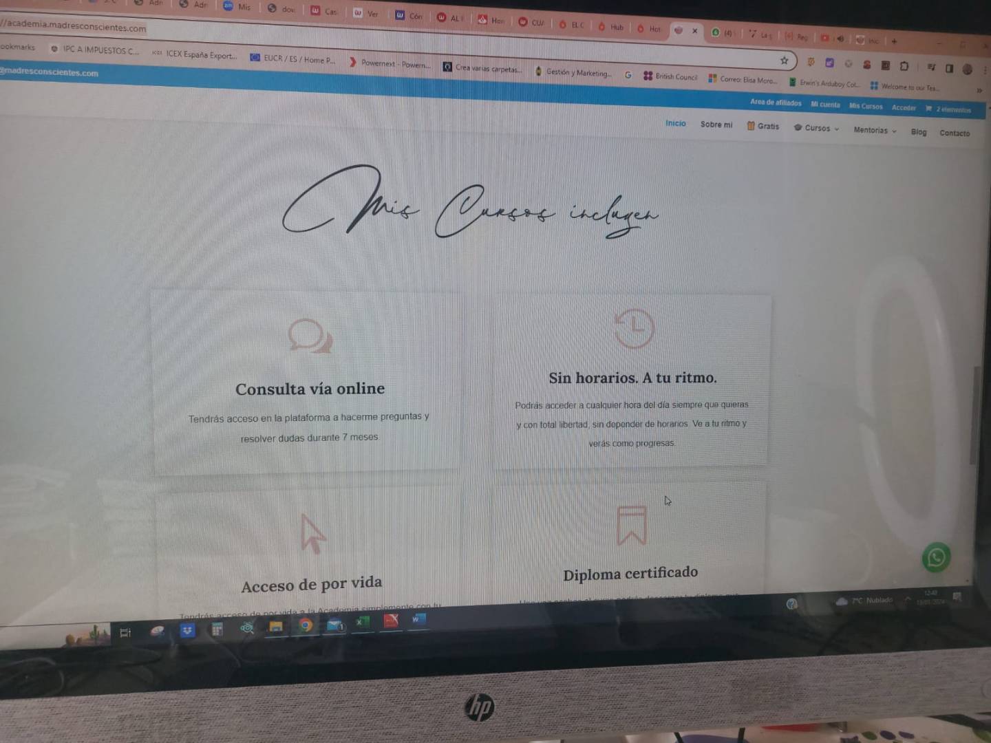

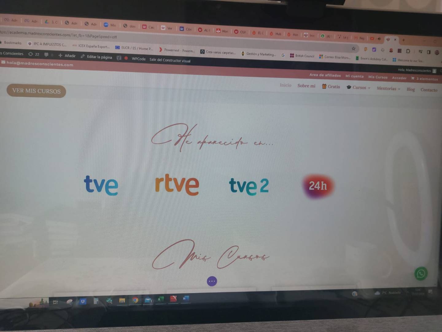

Hola, las imagenes que he adjutado es como estaba antes la pagina de inicio: https://academia.madresconscientes.com/ , antes de que incluyera la casilla de terminos y condiciones, y es como la quiero dejar.
Al incluir la casilla, te adjunto las imagenes de cómo ha cambiado la página de inicio. Lo quiero es que vuelva a los colores que tenía.
¿Cómo lo hago?
Gracias, saludos

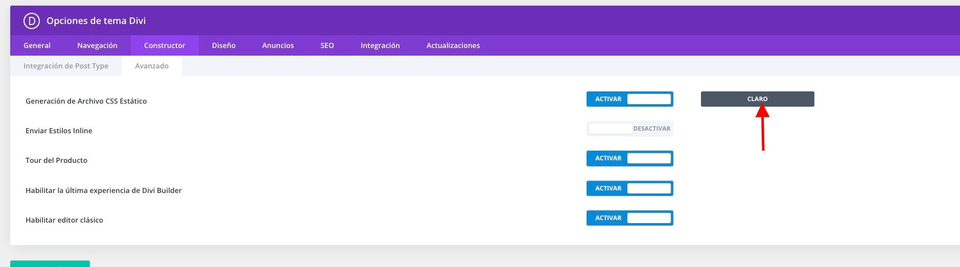

Hola Jésica,
En este caso entiendo que quieres que lo que actualmente está en azul tenga el color de tu sitio web el cual es el que tiene las letras principales de tu slider, si es así prueba revisa si la cache de Divi no está afectando, para ello prueba lo siguiente:
  • Accede a Divi -> Opciones del tema pestaña Constructor -> Avanzado
  • Pulsa en botón " Claro " para vaciar la cache de Divi
