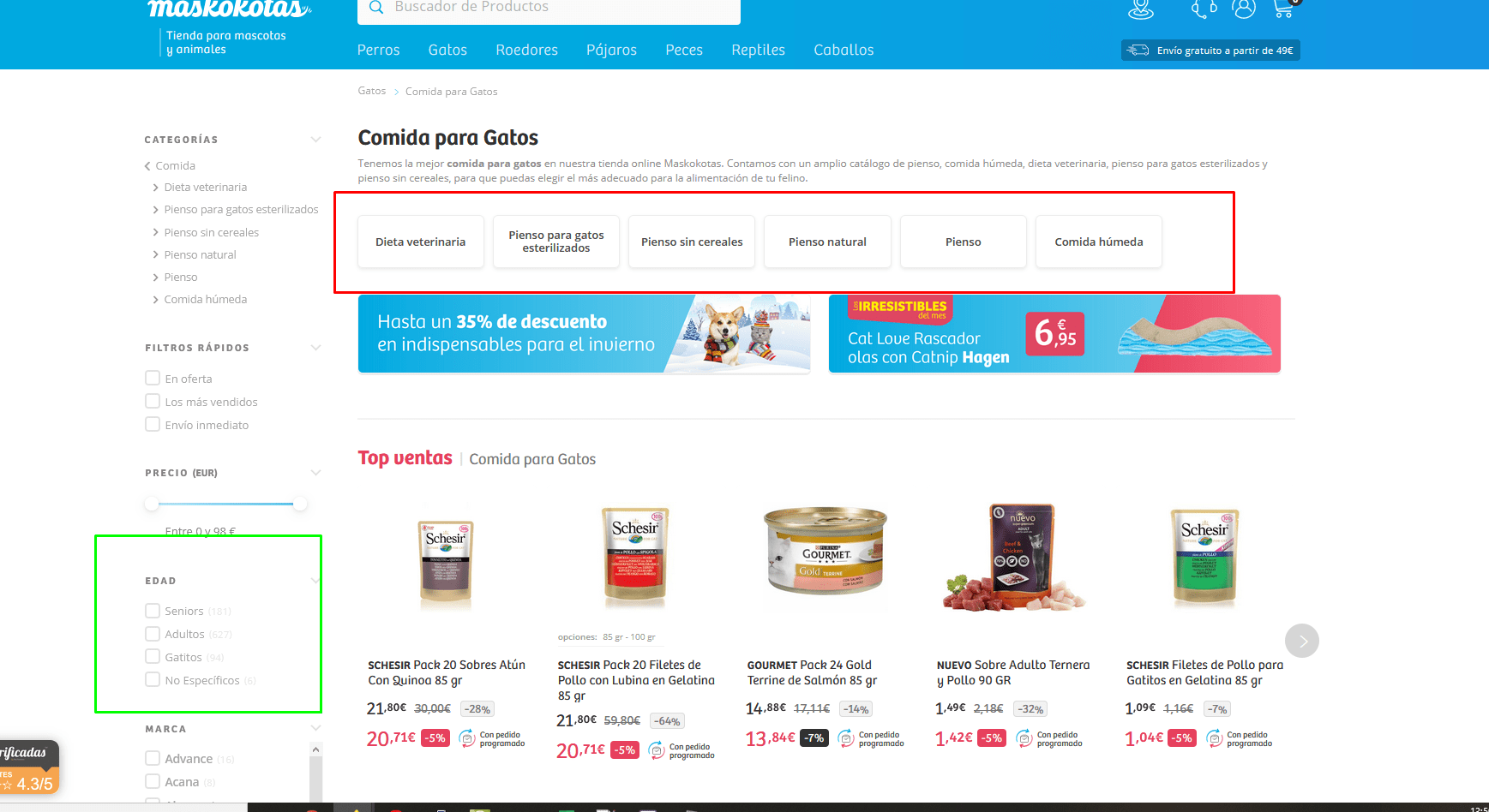

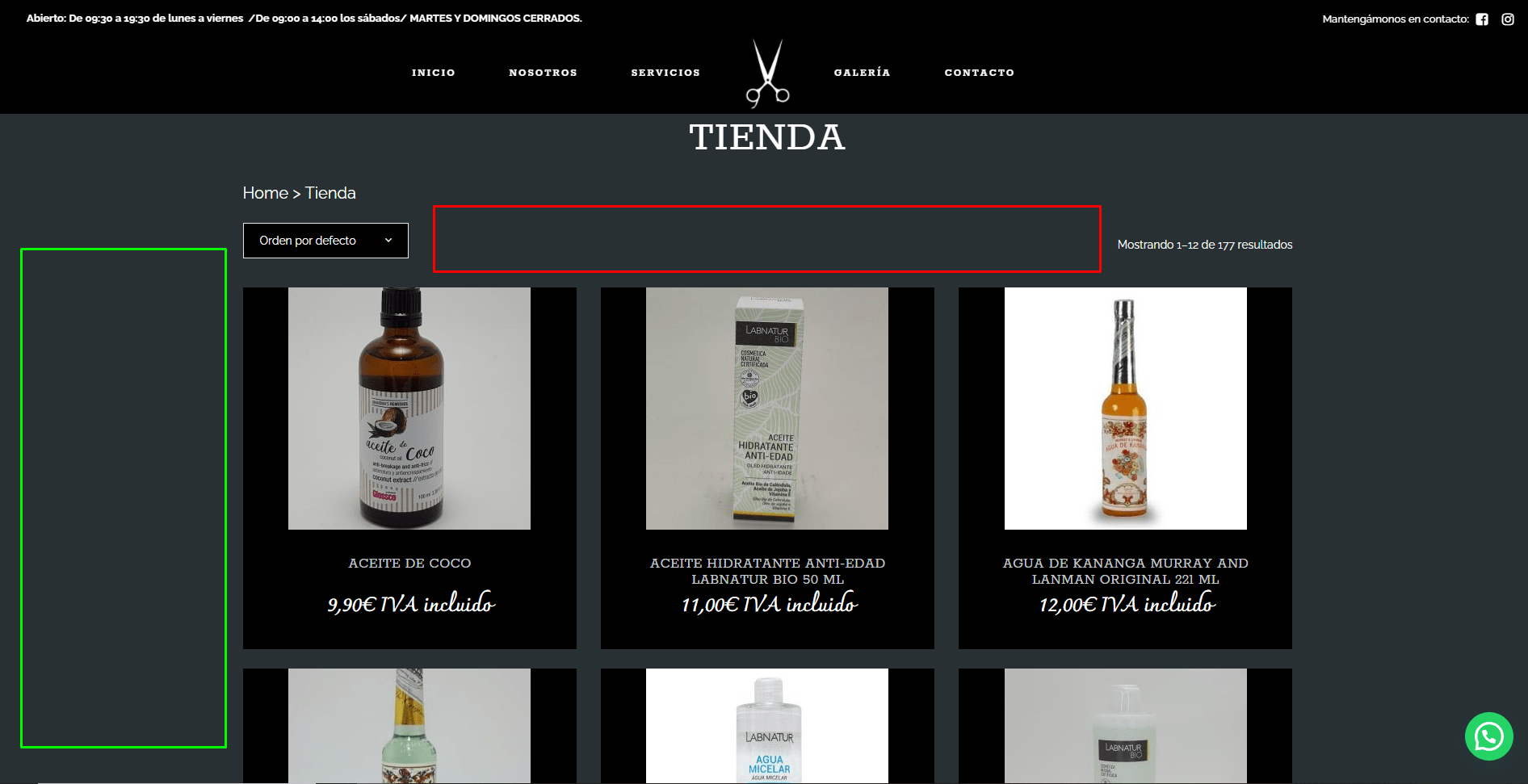

Tengo una tienda que actualmente se ve asi:
imagen
 Me gustaria saber si se podria añadir tanto las categorias/subcategorias en la parte marcada en rojo a modo de menu como las etiquetas en la parte marcada en verde a modo de filtros.
Pongo un ejemplo de lo que comento en una pagina en la que he encontrado el formato que busco:
imagen
En rojo estarian las categorias y subcategorias y en verde estarian las etiquetas para filtrar todos los productos mostrados.

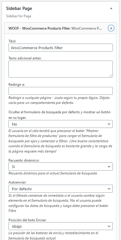

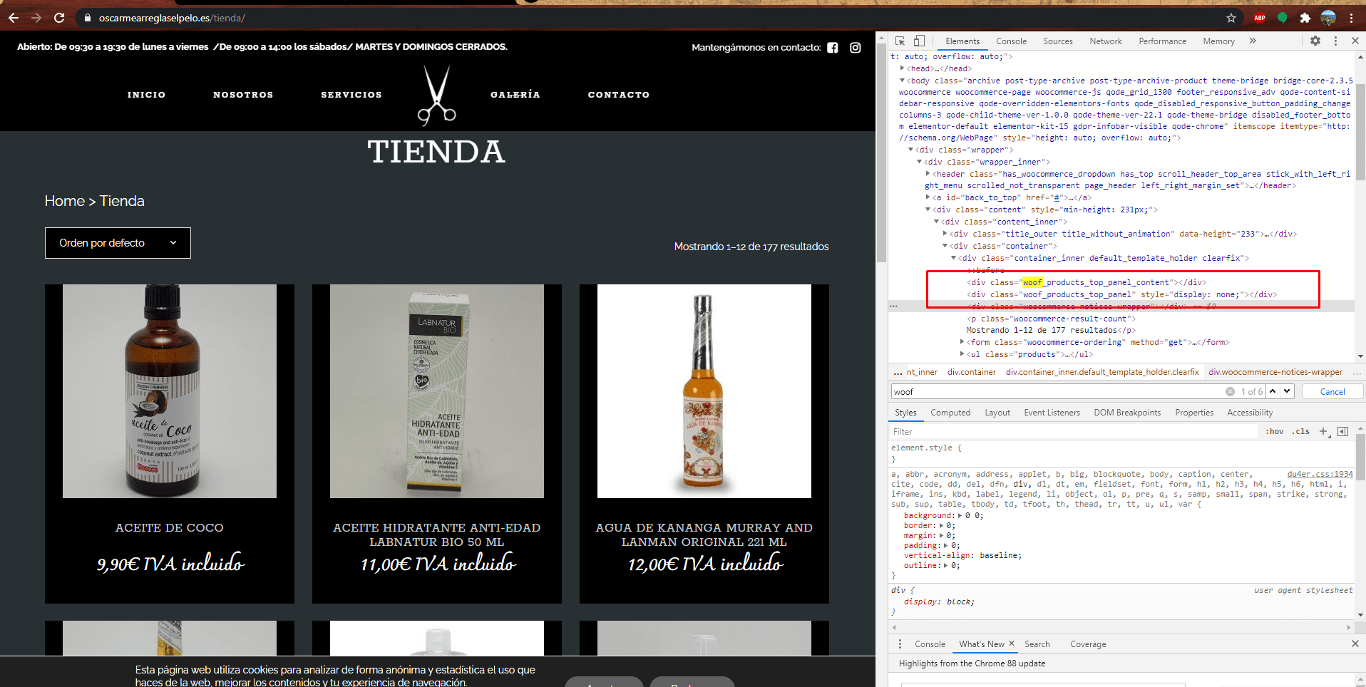

Buenos dias.
Estoy pegandome con este plugin que me has indicado y no logro mostrarlo en la pagina. Si que lo veo en el codigo pero no se muestra.
En el tutorial que ofrece el propio plugin solamente lo configura y lo pone en el widget y ya funciona.
Podrias indicarme si hay que hacer algo extra a la configuracion que he hecho tanto en el plugin como en el widget?

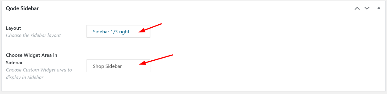

Hola Leopoldo,
En este caso de acuerdo a la documentación de tu tema debes editar la pagina tienda y seleccionar el sidebar que deseas para que se desplieguen los widgets que añades incluyendo el de los filtros.
Prueba activar esta opción en la sección de tu pagina tienes Qode Sidebar -> Choose Widget Area in Sidebar
Screenshot(5)
Luego verifica si con ello logras mostrar el widget de filtro que deseas, puedes ver mas información detallada sombre la configuración de esta opción en la sigueinte documentación -> Contenido solo visible a usuarios registrados
Respondido : 29/01/2021 12:39 pm
