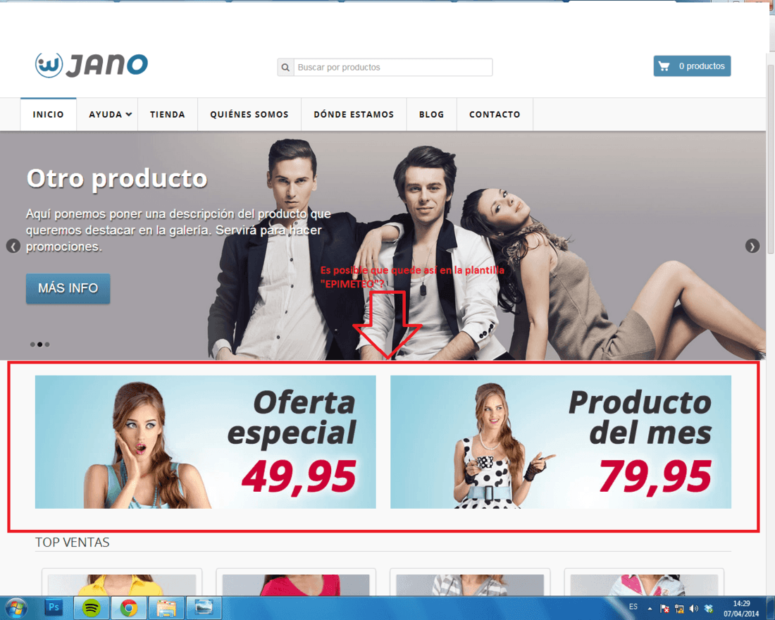

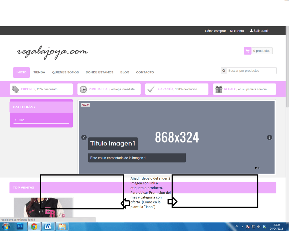

Utilizo la plantilla EPIMETEO y me gustaría saber si es posible poner debajo del Slide dos fotos.
La idea es que se pueda poner link al "producto del mes" y "categoría en oferta".
Como sale en la plantilla JANO.

Sí que puedes hacerlo. Bastaría que crearas 2 módulos de tipo Personalizar HTML donde añadas las imágenes y textos que quieras mostrar para estas ofertas.
Estos módulos tendrías que asignarlos a la página de inicio de la web. Las posiciones que deberían ocupar serían feature-a y feature-b. Así se cargarían justo donde quieres.

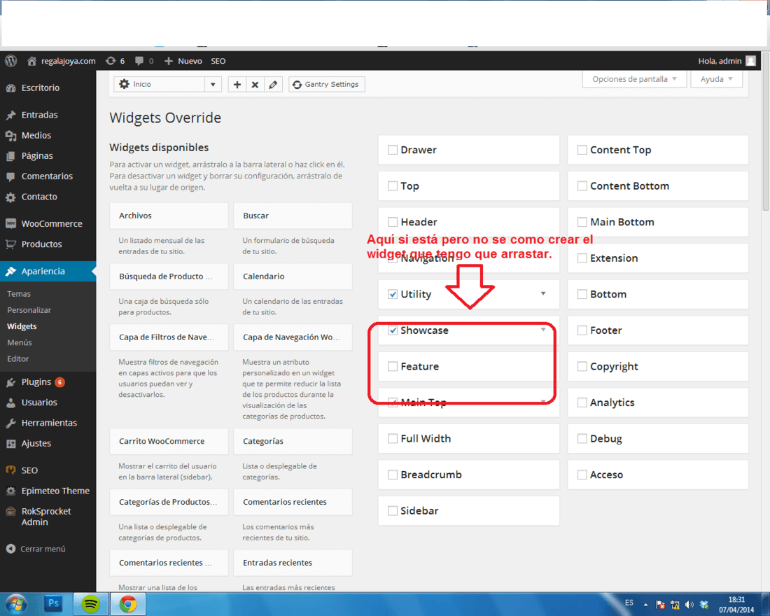

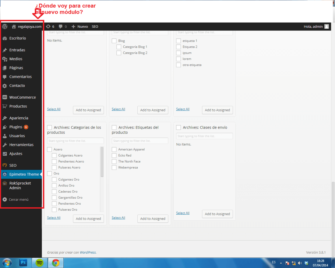

Disculpa mi torpeza... me he mirado el tutorial de "Pack Tienda Pixelpress – Módulos inicio" a ver si así me enteraba un poco de como se crean los módulos y no tenía que molestar más... pero no encuentro la pestaña de crear nuevo "feature".
No me queda claro si esto de "feature" es lo mismo que "widget",
Necesitaría saber como se crea.

HOla Sabina
Si, efectivamente, debes agregar un widget tipo texto (Texto cualquiera o HTML. ) , luego agregar una división a través del widget : Gantry Divider Widget , y luego otro widget texto, en ambos widget de texto deberás colocar el contenido que deseas, puedes probar inicialmente con un texto y verificar si se muestra correctamente.

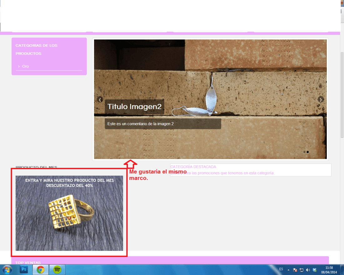

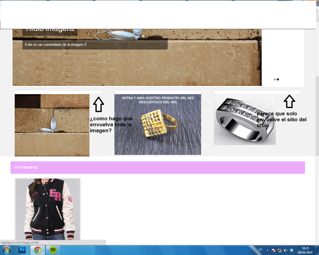

Ok, ahora solo me falta poner el mismo marco o borde a la imagen.
Te adjunto un archivo para que se entienda mejor, creo que lo que me falta es saber como se llama la "class".
Muchas gracias por todo.

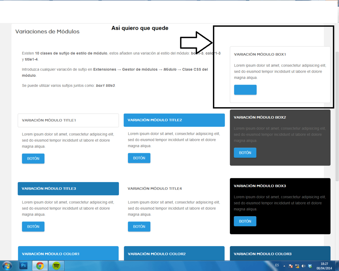

Vete en la administración de WordPress a Apariencia->Widgets y edita el widget que has agregado en la posición Feature. Para el parámetro Box Variation elige la opción Box 1 y guarda los cambios.
En el siguiente enlace puedes ver las diferentes variantes que existen para los widgets en este tema:
Respondido : 08/04/2014 4:30 pm

He estado modificando y algo se me pasa por alto porque cambiando el box solo cambia el borde de donde iría el título.
En el enlace de demos epimeteo si veo el box que quiero.
Respondido : 08/04/2014 6:38 pm
Hola Sabina
El borde que ves en el slide no es propiamente un borde sino que la imagen tiene margenes, es decir, lo primero que deberías acomodar es que tus imágenes no sean float, luego en el style de la etiqueta de parrafo agregar algunos estilos
Y finalmente lo más importante es que ti magen sea más ancha de esta manera conseguiras un aspecto similar al slide.
Agrega por ejemplo es siguiente código
Esta publicación ha sido modificada el hace 6 años por antonio
Respondido : 08/04/2014 6:46 pm
Respuestas: 66
Gracias por toda la explicación.
Lo he hecho y ahora si está.
