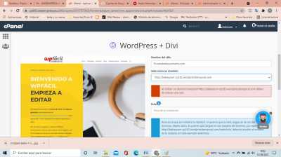

Buenas tardes :
Me acabo de cambiar de plan para crear una web en un dominio temporal con la plantilla divi y luego migrar mi web.
Desde el mi panel he encontrado la instalación, pero me pide que indique una ruta. Tengo que crear una carpeta?
Donde la creo?
Les adjunto un pantallazo, por si no me explico.
nuevo dominio temporal

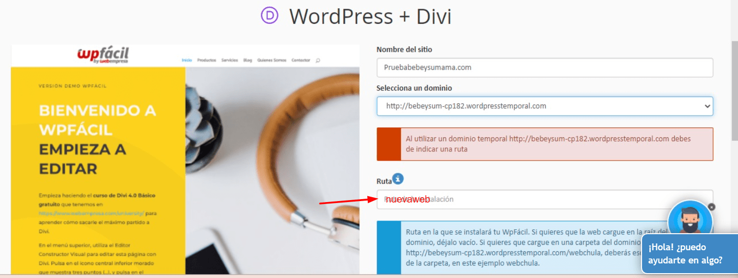

Hola Yolanda,
En este caso una ruta es el directorio donde se instalara este nuevo sitio web, es decir puedes colocar por ejemplo nuevaweb en el apartado que te indica ruta

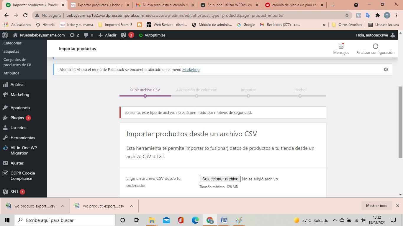

He intentado exportar los productos y me da un error de documento no valido por seguridad.
adjunto un pantallazo.
Espero su respuesta . Saludos.Yolanda
no permite importar
Respondido : 13/08/2021 8:35 am
Hola Yolanda.
Puedes adjuntar el archivo para que podamos revisarlo ?
Lo comprimes en un zip y lo adjuntas.

Hola Yolanda.
Ok veo que utilizas HTML en la descripción de los productos.
Revisa lo siguiente:
-> https://www.webempresa.com/blog/permitir-html-en-los-archivos-exportados-por-woocommerce.html
