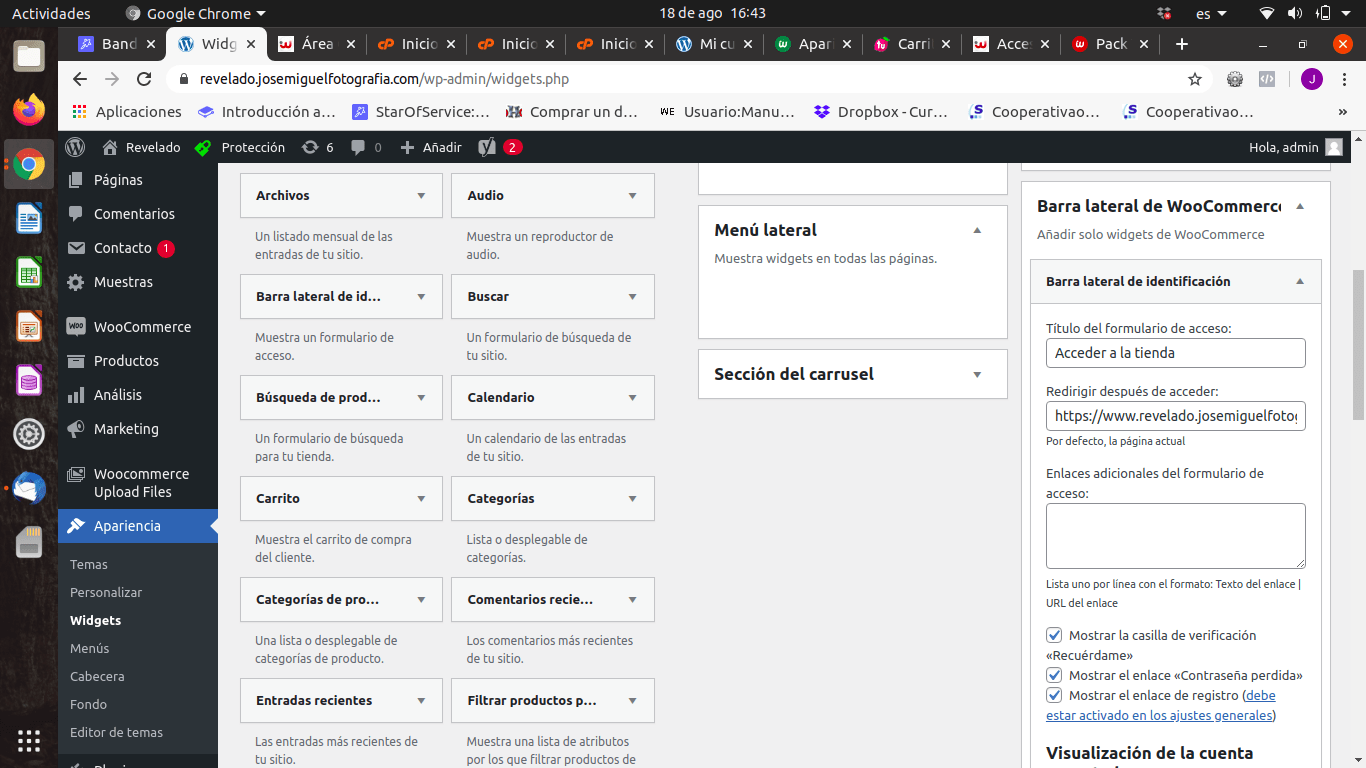

Buenas tardes;
Utilizo el plugin "Barra lateral de identificación" y lo configuro en Apariencia >> Widgets y aparece esta pantalla
y tengo puesta la url de las paginas a las que quiero que valla cuando se conecta (tienda) y cuando se desconecta Mi cuenta) pero cuando conecta no redirige a la tienda y cuando desconecta no encuentra la pagina.

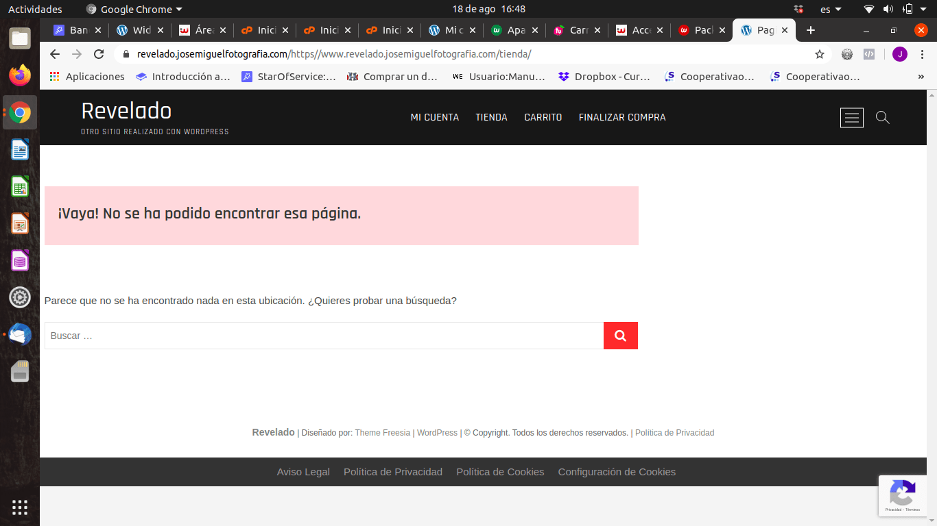

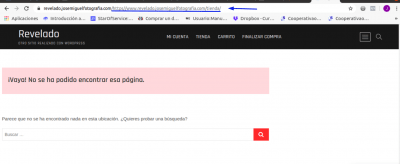

Al desconectar me sale este mensaje
Y deberia ir a la pagina de mi cuenta, para iniciar sesión.

Hola Jose Miguel,

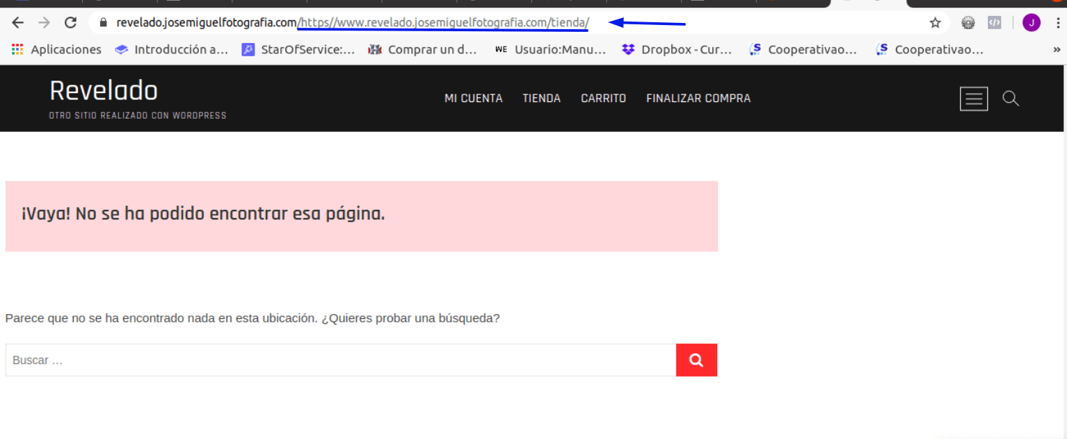

Lo que puedo ver es que está generado un error porque está intentando ingresar a la URL absoluta nuevamente y esto muestra un error que no existe
Screenshot   2021 08 18T115902.712

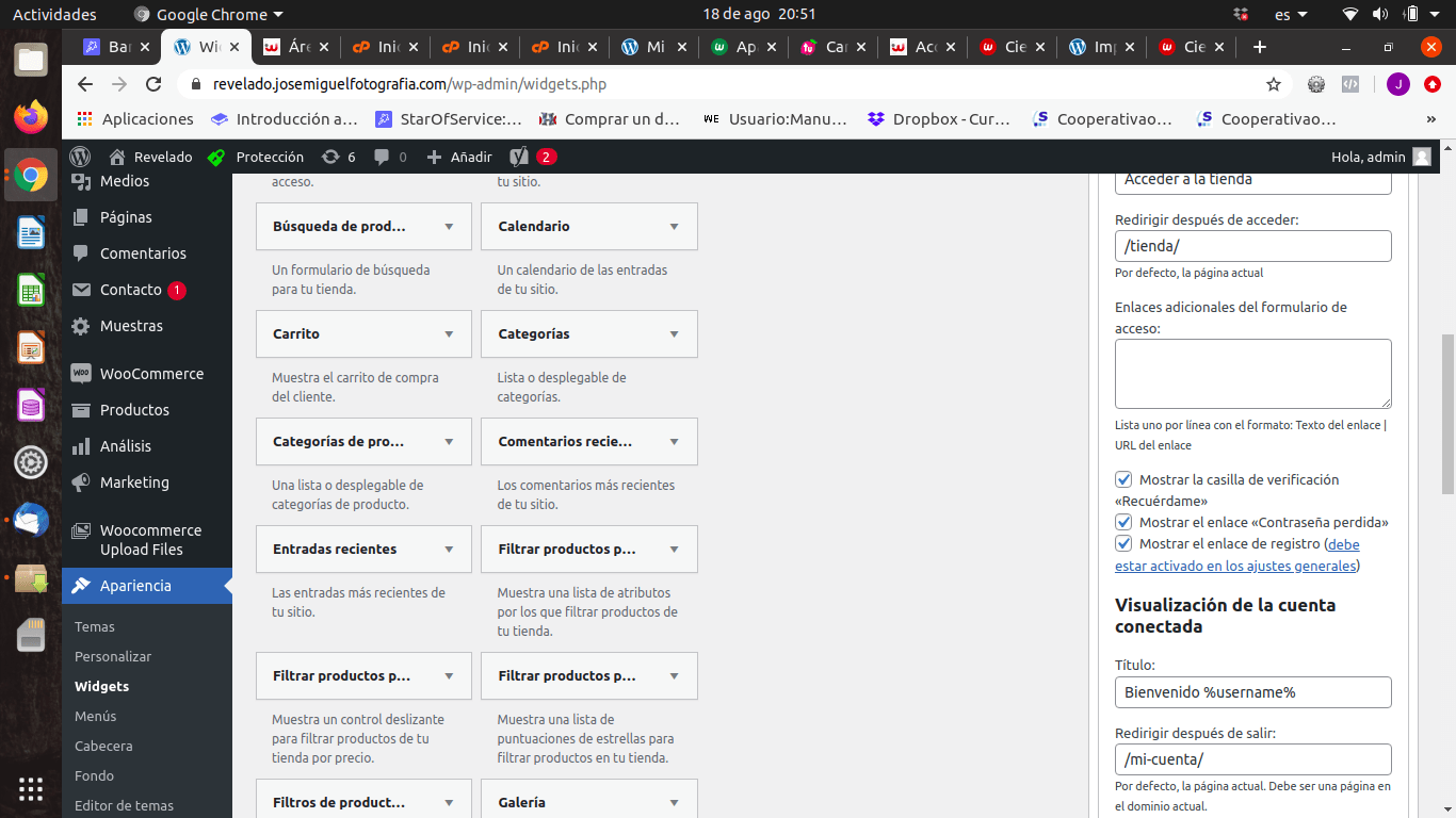

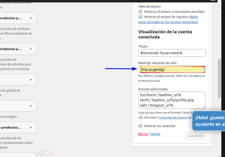

Para solucionarlo en las opciones de configuración de la barra lateral donde indica Redirigir después de salir añade una ruta relativa, por ejemplo si deseas que se redirija a la página de la cuenta para iniciar sesión nuevamente debe ser /mi-cuenta/ o si fuera la página de tienda debe ser /tienda/
Screenshot   2021 08 18T120426.940
Prueba modificar esto y nos comentas si al salir se muestra la página de forma correcta

Respuestas: 94
@karen Al cerrar sesión si que vuelve a la pagina de pedir iniciar sesión. Pero tras identificarse, conectar va al "perfil del usuario" en vez de a la tienda

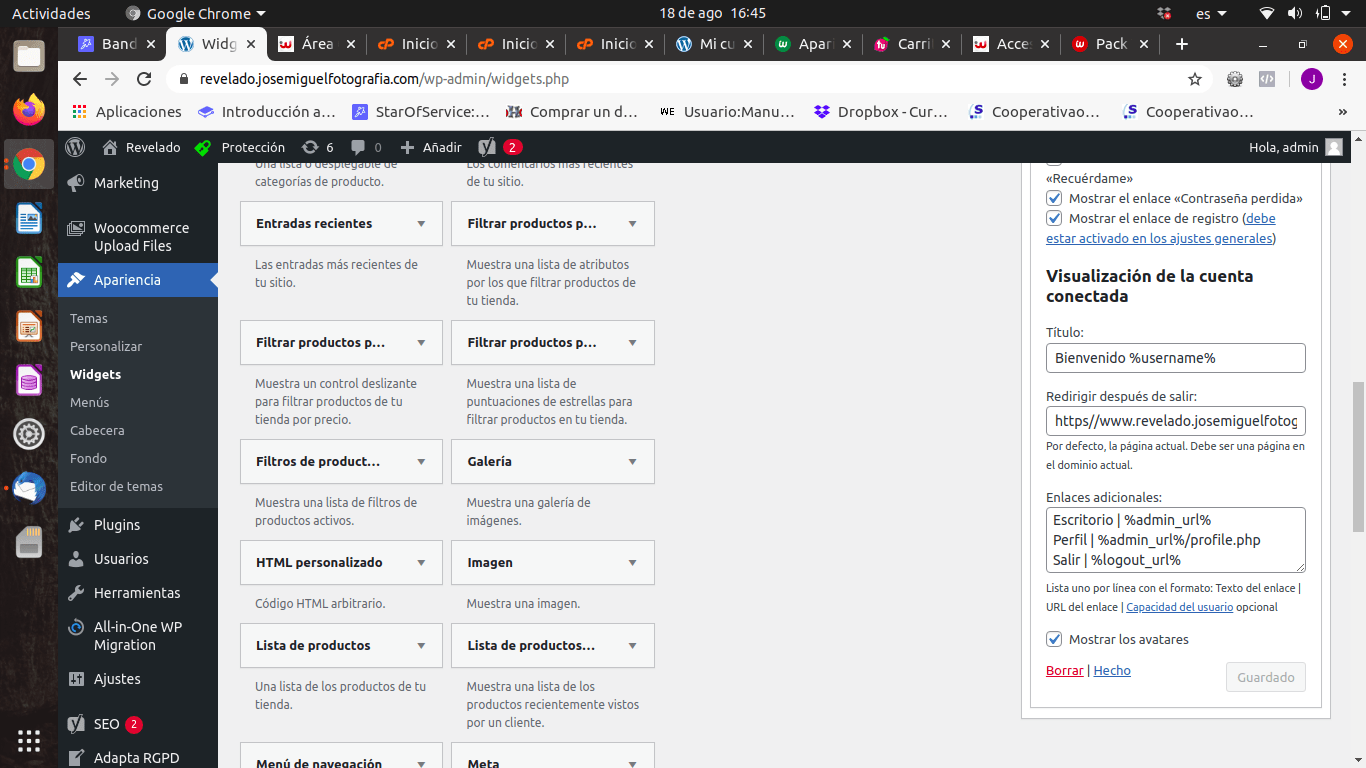

Asi es como lo tengo
