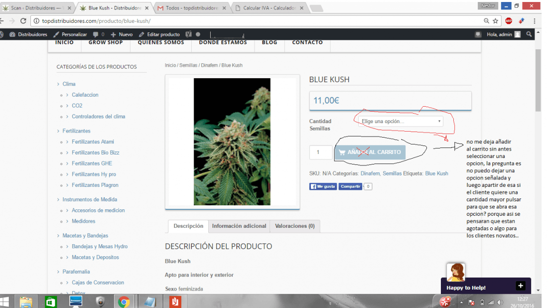

os mando el problema y la pregunta en la misma imagen, porfavor responderme lo antes posible sobre la variable del producto gracias.

Hola Nestor.
Revisa esta documentación de Woocommerce sobre las variaciones:
productos variables
Sobre todo el apartado ' Definición de valores predeterminados '

gracias lo revise pero no se como hacerlo , si me disculpa y eres tan amable solo de decirme el paso necesario para lo que pido . me seria de gran ayuda, gracias espero respuesta.
Respondido : 27/10/2016 3:40 pm
El producto que has creado es un producto variable?, en tal caso en la opción de variaciones puedes establecer un valor predeterminado.
En el link que te envió Pepe en la sección de Definición de valores predeterminados puedes ver esto.
Puedes revisar también:
https://www.youtube.com/watch?v=fCPxdPCiViY
Respondido : 27/10/2016 5:43 pm
Respuestas: 338
muchas gracias a los 2 si ya lo pude cambiar no me habia fijado bien en la seleccion, gracias saludos!

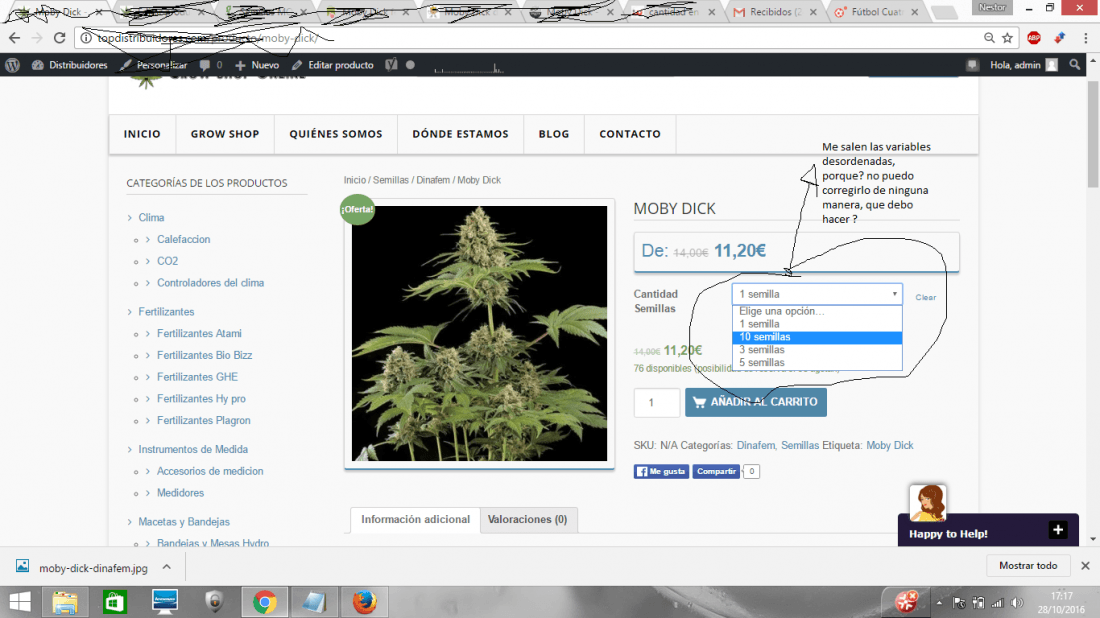

Hola buenas otra pregunta del mismo asunto porfavor digame porque por defecto se queda asi 1 semilla, 3 semillas 10 semillas. 5 semillas y no puedo poner por orden, es decir 1.3.5 y 10 semillas, que debo hcer porfavor ?

os envio captura de pantalla para no perder el tiempo.
Respondido : 28/10/2016 5:26 pm
En realidad estan ordenadas por texto, no por valor númerico, busca renombrar las variaciones de otra manera y verifica, por ejemplo a: semillas 1, b:semillas 2 .

muchas gracias jhon si asi era, pero no queda asi muy profesional y estetico que digamos, no podria crear variables de otro modo? veo que en otras webs esta la opcion de marcar la casilla que se quiera seleccionar para finalmente procesar la compra, nose si me explico hay de otra manera? espero respuesta gracias!
Respondido : 28/10/2016 11:43 pm

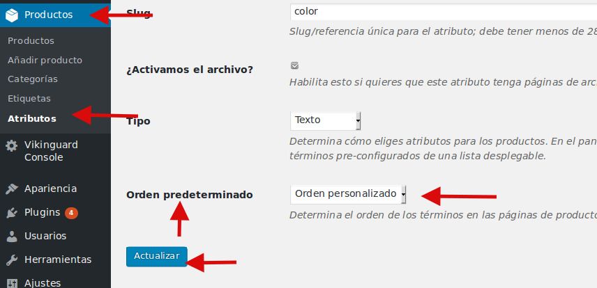

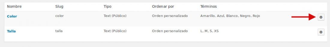

Hola Nestor, Buenos Días.
.- Accede a Productos -> Atributos.
.- Edita los Atributos y revisa Orden predeterminado, que tengas la opción Orden personalizado.
Utilizando esta opción puedes arrastrar y soltar los términos en este atributo.
.- Selecciona Configurara Términos
.- Con el ratón Arrastra los elementos para ordenarlos a tu gusto.
