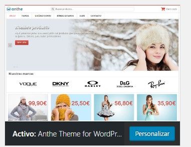

Instale en esta web y la home tenia el aspecto de la imagen que adjunto.

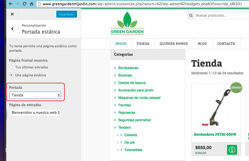

Yo ya había diseñado las imágenes de los slides y los logos de nuestras marcas. No se que toque pero quedo vació. Para evitar eso fui a personalización y puse que se vea como fijo la tienda, pero necesito que el el inicio se vea el Slider y los logos debajos de el como se ve la captura.

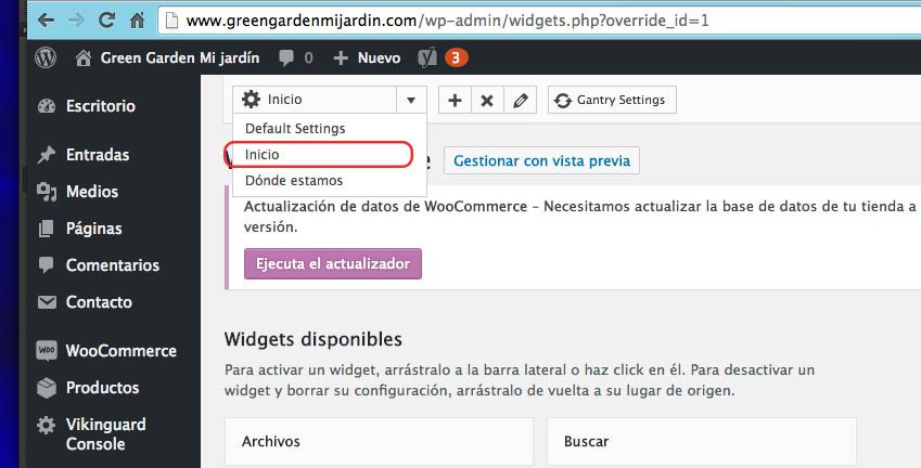

Verifica en la configuración de tu theme si tienes el override de Inicio, pudes verificarlo también en Apariencia > Widgets, si has eliminado el override tendrías que volverlo a crear y realizar todas las configuraciones.

Hola te cuento que chequee el override y esta el de INICIO
, pero lo cambio lo pongo en INICIO y cuando salgo y vuelvo a entrar lo veo en DEFAULT SITTINGS
Actualmente como no se veia el home, fui a personalizacion y lo configure para que se vea solo la tienda
Por que no me esta tomando el INICIO ???

Vuelvo al tema para poder resolverlo y sigo tu consejo de instalar la misma plantilla, lo hice y lo instale aca:
http://demo.euriskodesign.com.ar/ viendo este instalacion pude recuperar la sección de sliders, nuestras marcas y una sección de 4 imagenes. Lo que me queda por recuperar que ya lo tenia antes es la parte de CATEGORIA, ETIQUETAS y OFERTAS y mostrar los productos como en el link http://demo.euriskodesign.com.ar/
