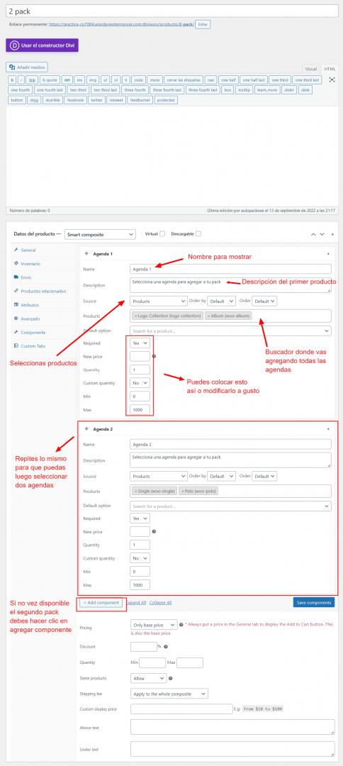

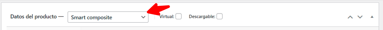

Una vez lo instales, debes agregar un nuevo producto que se llame, ya sea 2 agendas o como quieras colocarle a la promoción, luego de que ya lo tienes creado vas a la configuración del producto:

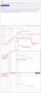

Luego de que asignes esto se mostrara un conjunto de paneles donde puedes agregar los productos o agendas, te comparto igualmente una captura para que sea más entendible:
Luego de que configuras esto tendría que verse de esta forma tu producto:
