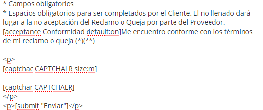

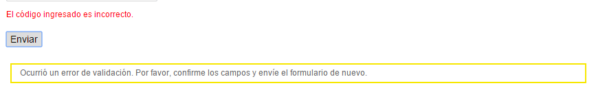

He creado un formulario llamado "Libro de Reclamaciones" . Pero mi pregunta es ¿Como puedo hacer que el formulario una vez llenado se envié a un correo electrónico o a una base de datos? ¿Como configurar eso? El error que tengo en este momento es que cada vez que intento completar el formulario e ingreso el Captcha no lo reconoce, siempre me sale error.

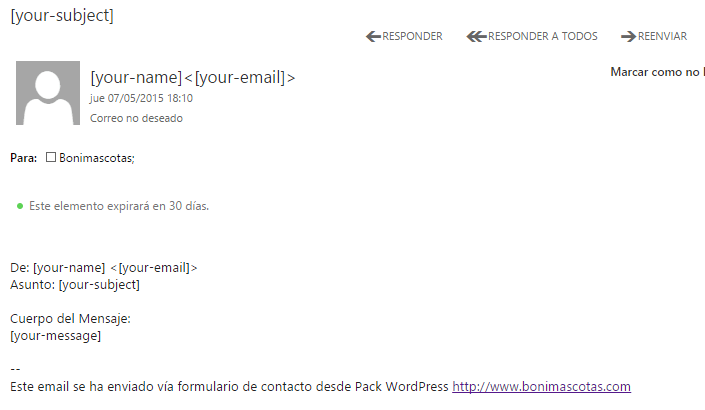

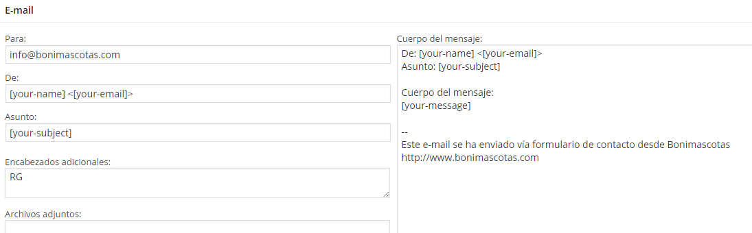

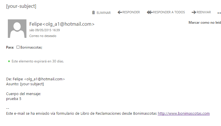

En el formulario de contacto que viene por defecto y ahora le cambie el nombre y dice "Contáctanos" si se envía al correo asignado pero no aparece nada de la información que en teoría se ingresa, además se me va al correo no deseado. ¿Como configurar eso? Adjunto la configuración actual y como llega al correo actual.

Hola Gershon,
Si nos facilitas capturas de como has configurado los campos en Contact Form 7 podremos revisarlo y asesorarte.

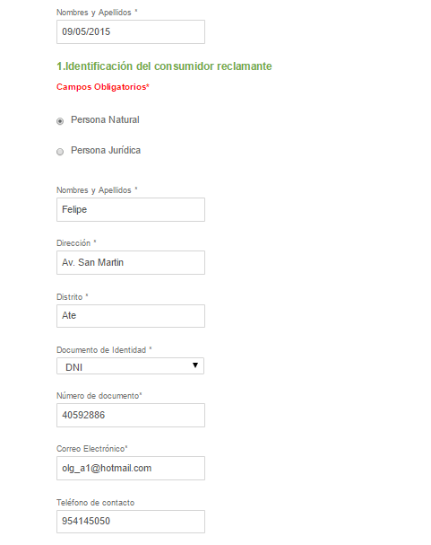

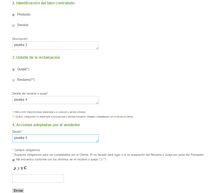

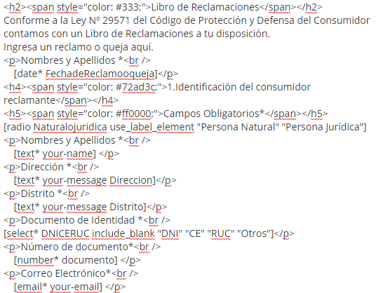

Al ser un formulario necesario para mi web y exigido por la ley de mi país, lo que necesitaría es que cada elección de los botones de radio, fecha o escritura que haga el cliente aparezca en la información que llegue al correo. O se me ocurre, podría ser una alternativa que toda la información completada llegue al correo en forma de archivo, pero carezco de conocimientos tan avanzados como eso. Quizá son cosas sencillas pero no se como plasmarlo.
Adjunto los pantallazo del formulario en 3 partes, esto es tal y como esta en este momento.

1. Haz una copia de seguridad del archivo .htaccess de la instalación desde tu cPanel, Archivos, Administrador de Archivos.
2. Con el Editor de Código del Administrador de Archivos edítalo y añade al final:
RewriteEngine On
RewriteBase /
RewriteRule ^index.php$ - [L]
RewriteRule (.*) /index.php?uamfiletype=attachment&uamgetfile=$1 [L]
3. Guarda los cambios, recarga el frontal de tu web y verifica si el CAPTCHA de Contact Form 7 sigue fallando.

Ya esta realizado, ahora el captcha si funciona. Pero al momento de recibir el mensaje en el correo solo aparece estos campos:

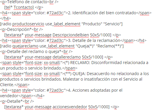

En el código del formulario puse la etiqueta your message en varias áreas de texto del código, pero solo llega una sola. No las demás. ¿Hay algunas otras etiquetas que deba usar?
¿Como hago para que toda esta información completada por un supuesto cliente lleguen al correo. (Adjunto la prueba del formulario completado.
Toda esta información completada tendría que haber lllegado al correo o al menos las áreas de texto en las que puse la etiqueta your message. ¿Es posible que lo pueda hacer?
Adjunto el archivo del código del formulario.
Respondido : 09/05/2015 11:49 pm
El código corto de Contact Form 7 [your-message] es únicamente para el cuerpo del mensaje, no para llamar a otros campos.
No para estas llamadas:
[text* your-message Direccion]
[text* your-message Distrito]
Si quieres añadir otros campos de texto debes "Generar etiqueta", Campo de Texto y darle los valores necesarios, al final te devolverá un código corto que podrás insertar en tu formulario:
[text* Dirección placeholder "Introduce tu Dirección"]
Campos disponibles:
Campo requerido: Si marcas esta opción este campo será obligatorio a rellenar.
Nombre: El nombre para identificar ese campo, puede ser cualquiera, por defecto el plugin de agrega un nombre al azar.
id: ID del campo (opcional).
class: Clase del campo (opcional).
size: Ancho del campo (opcional).
maxlenght: Máximo de caracteres que se pueden introducir en el campo (opcional).
Valor por defecto: Valor que se mostrará si no se rellena el campo.
Usar texto como marcador: Si quieres que el campo tenga un placeholder, (un texto que no sea un valor que diga “escribe tu nombre aquí”) por el valor por defecto y selecciona esta opción.
shortcode largo: Es para añadirlo en el editor del formulario, en la columna izquierda.
