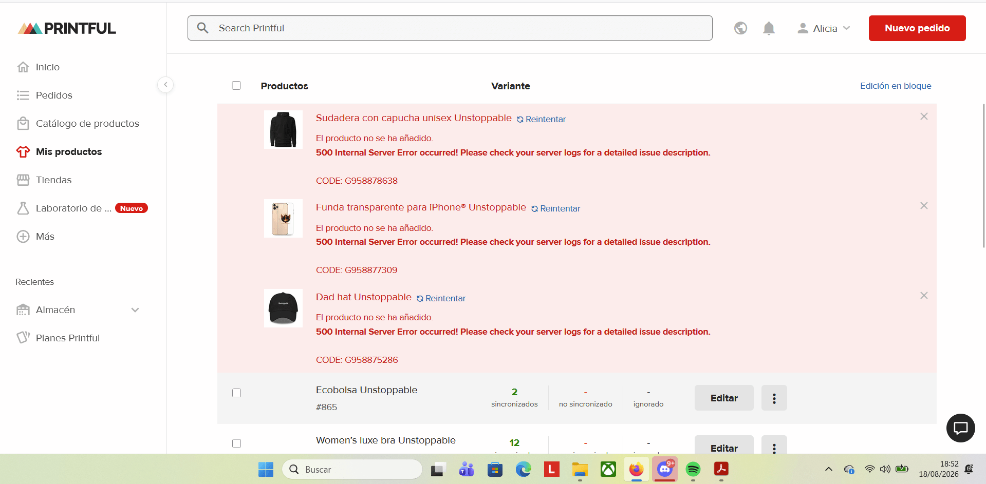

He revisado la integración de WooCommerce con Printful y está todo bien. De hecho, he empezado a subir productos desde Printful y he podido hacerlo, lo cual me ha alegrado mucho.

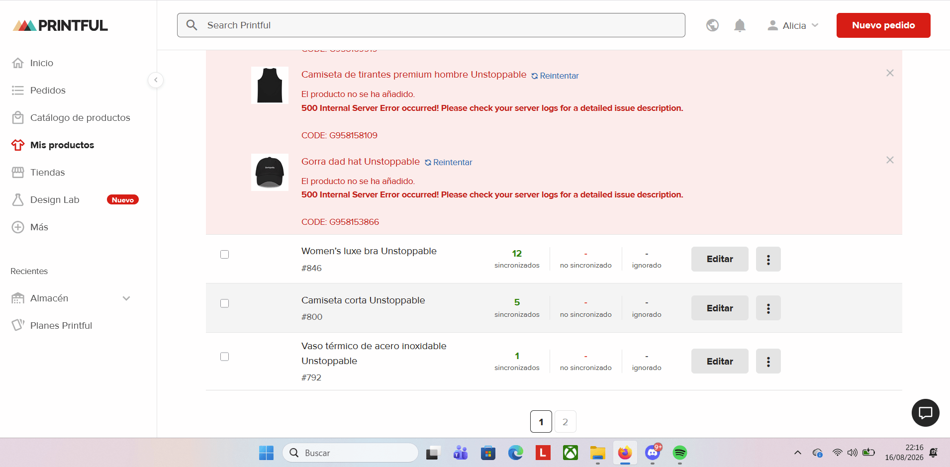

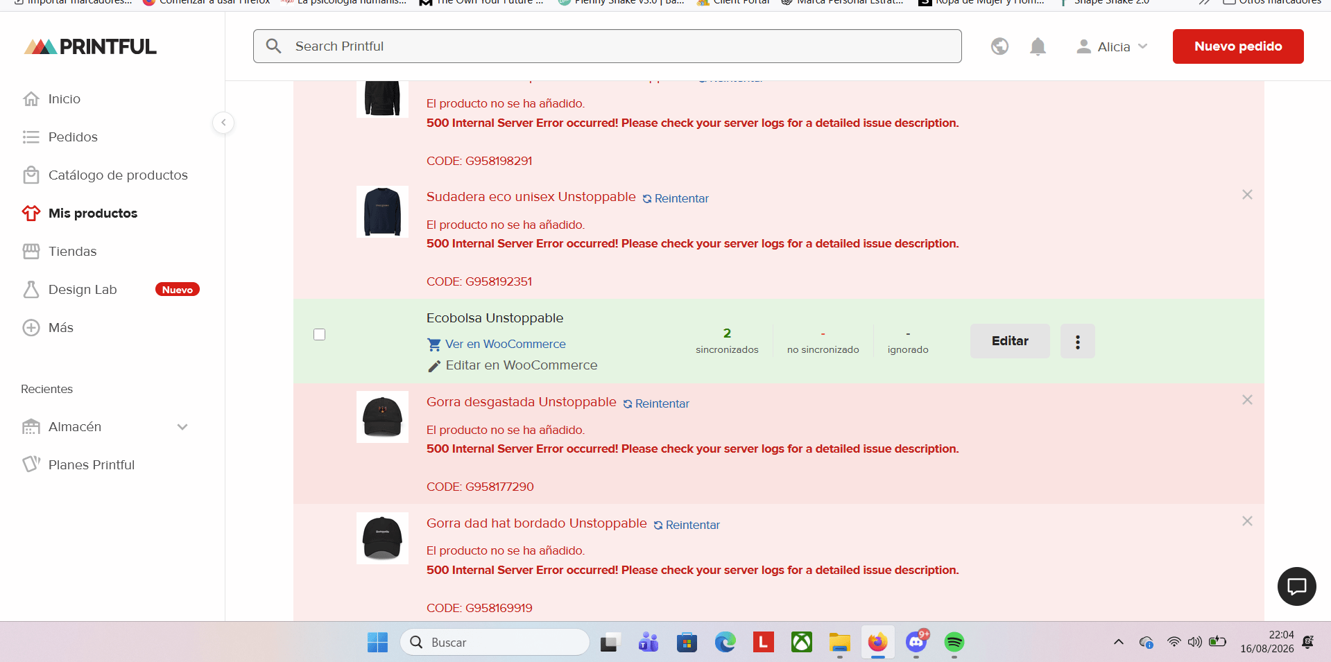

Sin embargo, de entre todos los productos que tengo en mi catálogo, ha habido varios que sí he podido subir y que son 7; y 6 productos que me han dado error. El error que me sale es siempre el mismo y dice que es un error interno del servidor. Os paso capturas:
imagen
imagen
¿Sabéis a qué es debido y qué puedo hacer para que me deje subir esos otros elementos a la tienda de WooCommerce?

Hola Alicia,
Gracias por las capturas.
En este caso vemos que la conexión entre Printful y WooCommerce está funcionando, ya que has podido sincronizar correctamente varios productos. El problema parece producirse únicamente al intentar crear determinados productos. Es un error genérico del servidor y Printful no muestra en esa pantalla la causa concreta. Los códigos G958... que aparecen sirven para identificar el intento dentro de Printful, pero necesitamos comprobar qué error está registrando WordPress/PHP en el momento de realizar la sincronización.
Printful recomienda precisamente revisar los registros de errores PHP cuando se produce un error 500 durante la sincronización con WooCommerce.
Haz primero una prueba con uno solo de los productos que está fallando, pulsando en Reintentar.

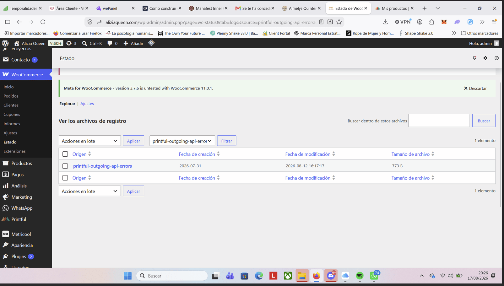

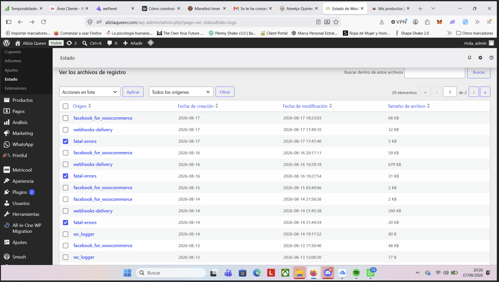

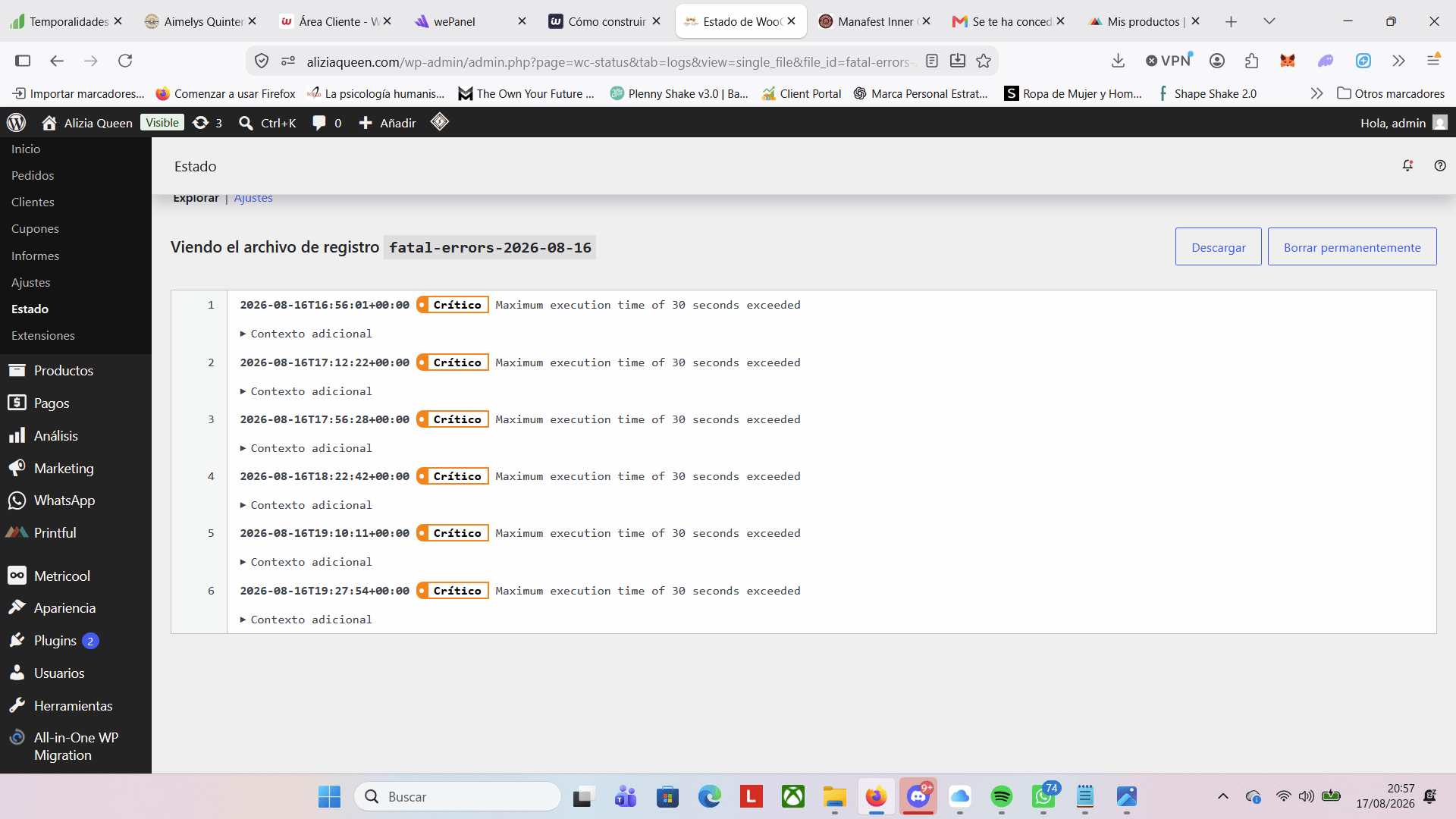

¡Muchas gracias por la respuesta! He podido hacer la prueba que me recomendabas y reintentar uno de los productos que había dado error, y luego he buscado en WooCommerce la información que me has pedido, y sí he podido encontrar bastantes datos que te voy a pasar en capturas.
En WooCommerce > Estado > Registros he encontrado tres fatal-errors de los tres días que he estado subiendo productos a la tienda, uno es hoy día 17, otro ayer 16, y también el día 14.
imagen
Después, he entrado en cada uno de ellos y ha salido una descripción del error de diferentes tipos y extensiones según el día. Te lo paso todo por capturas como archivos adjuntos porque es largo.
Además, en la misma página en "filtros", he seleccionado una opción de error de printful específica que salía y también te aporto las dos capturas.
imagen
Además, el error de ayer contiene varios errores dentro, supongo que de los diversos productos que fallaron:
imagen
También puedo descargarme cada uno de los errores en forma de archivos, pero he intentado subir el archivo de esta última captura de aquí arriba, es decir de los errores de ayer, y no me ha dejado cargarlo. Así que os paso de momento estas capturas para no sobre-saturar el mensaje, y en caso de que necesitéis los archivos, o más capturas de cada unos de los errores de ayer desplegados y abiertos con todo el detalle, como he hecho con el error de hoy y con el específico de Printful, y cuyas capturas vienen aquí abajo, me los pedís y os los envío en ese momento.

Hola Alicia,
Muchas gracias por compartirnos los registros, he borrado algunas imágenes, ya que tenían información sensible sobre tu sitio web. Sobre el error lo que vemos está relacionado con 401 Unauthorized - The access token provided is invalid
Esto lo que indica es que el plugin está intentando conectarse a su API utilizando el token, pero este parece ya no ser válido, y por ello la comunicación entre WooCommerce y Printful no puede completarse correctamente.
No sé si es algo que pasó en algún momento o si esto aún está afectando la sincronización de los productos, sin embargo puedes probar renovar la autorización de Printful con tu tienda.
Para ello puedes acceder a WordPress y en los ajustes de Printful utilizar la opción de Reconnect para volver a autorizar la tienda a tu cuenta de Printful; puedes verificar dónde está esta opción siguiendo su documentación oficial.
https://help.printful.com/hc/en-us/articles/360014067359-How-can-I-fix-the-consumer-key-is-invalid-error-in-WooCommerce
reconnect pritnful
Con esto se renovaría la autorización para que tu tienda se conecte con la API de Printful.
Luego de ello necesitas revisar hacer una nueva nuevamente, puedes probar sincronizar estos productos que generaron error y comprobar si el error ya no se muestra.

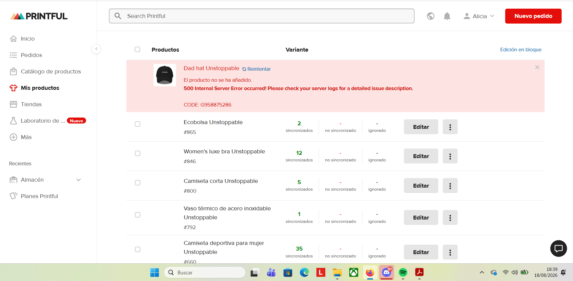

He hecho todo lo que me decías y he reconectado la tienda con Printful desde WordPress pero, aún así, al intentar volver a sincronizar 3 de los productos que habían dado error, el error persiste en los 3 casos.
Y es que de hecho, he podido registrar 7 productos mientras otros daban error, entonces, ¿si el problema fuera una mala conexión general de la tienda con Printful el error me lo daría al intentar subir cualquier producto, no? Pero sólo me da error con algunos y otros me permite registrarlos...
Captura de pantalla 2026 08 18 183958
imagen
¿Qué más puedo hacer para ayudaros a averiguar qué pasa?

Respondido : 18/08/2026 4:58 pm
Respuestas: 20520
Hola Alicia,

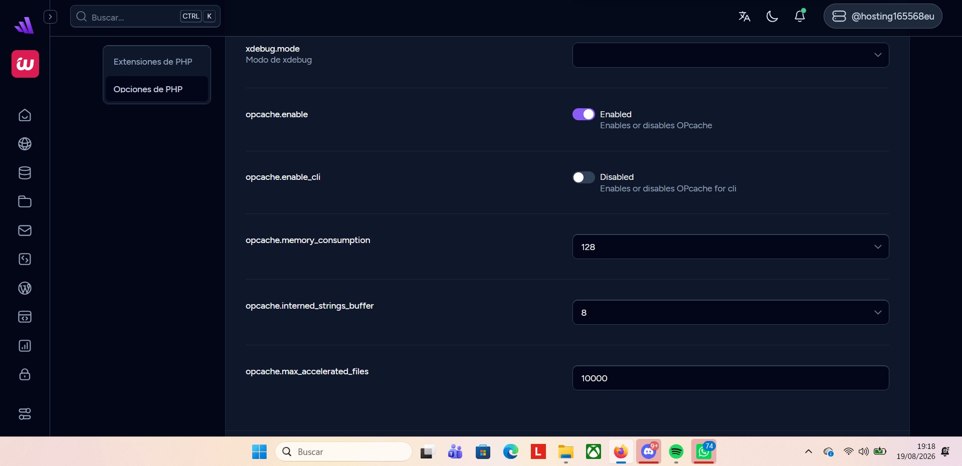

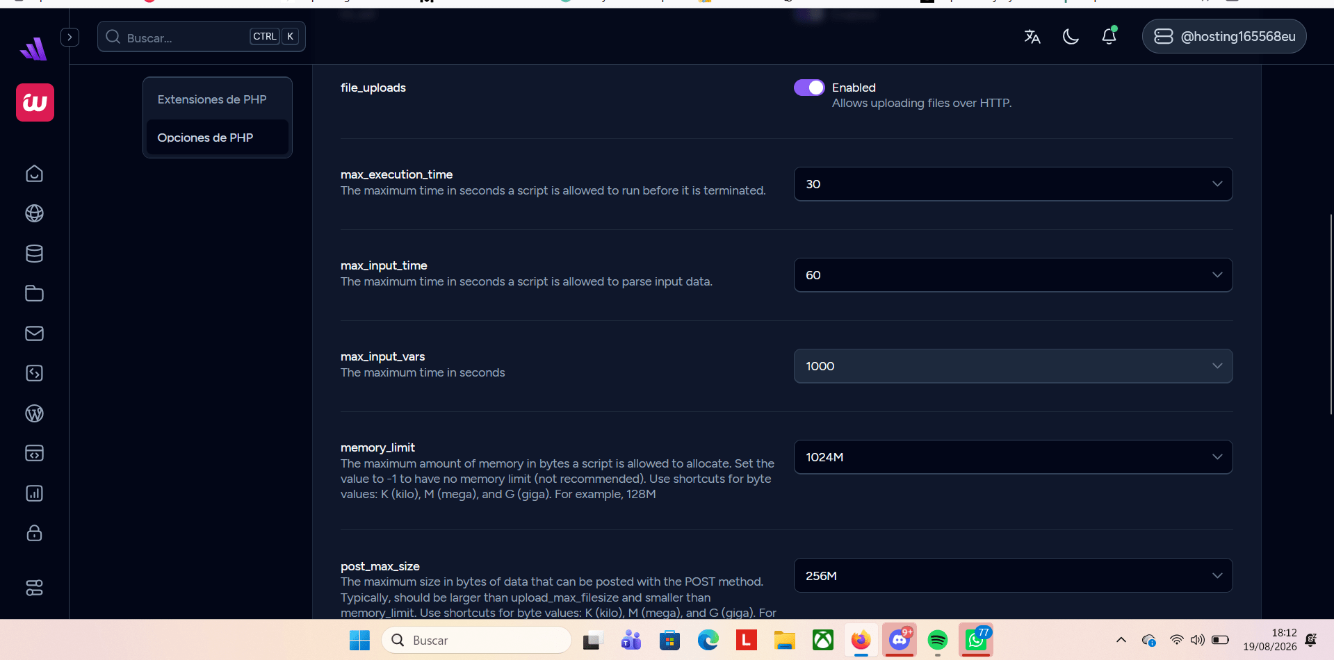

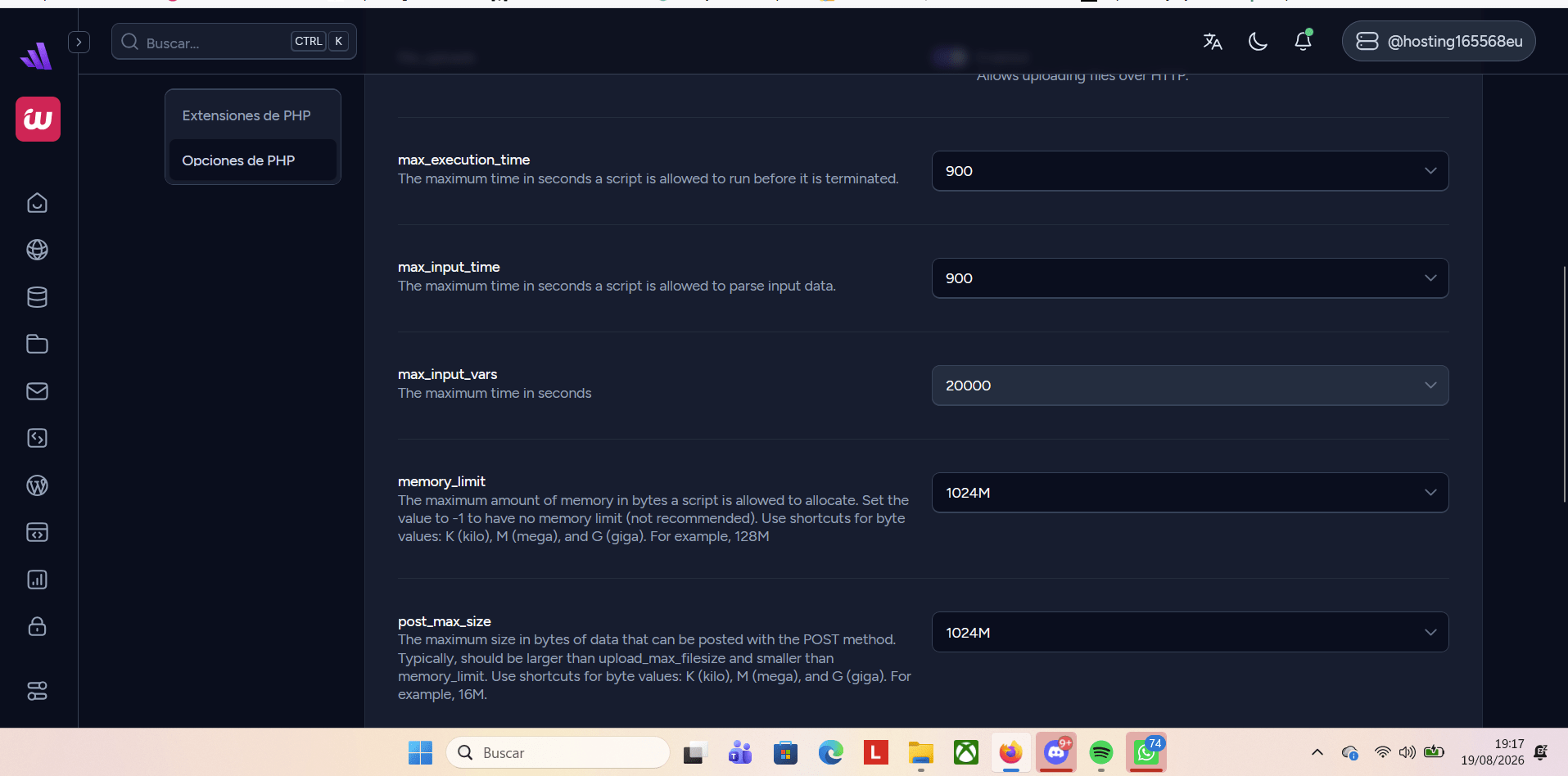

Vamos a verificar si el error se puede estar generando por el tiempo de ejecución en las imágenes, verifica los parámetros de tu PHP y auementalos al maximo permitido en tu cuenta de hosting. Te envío una guía donde indican cómo puedes aumentar los parámetros de PHP: https://guias.webempresa.com/preguntas-frecuentes/cambiar-la-version-php/#Modificar-parametros-PHP
Una vez los aumentes prueba sincronizar un solo producto y revisa si funciona.
Verifica esto primero y nos comentas cómo ha ido todo.

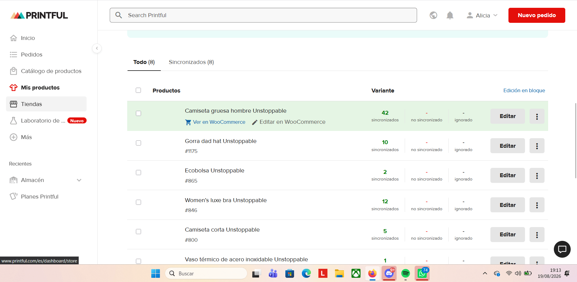

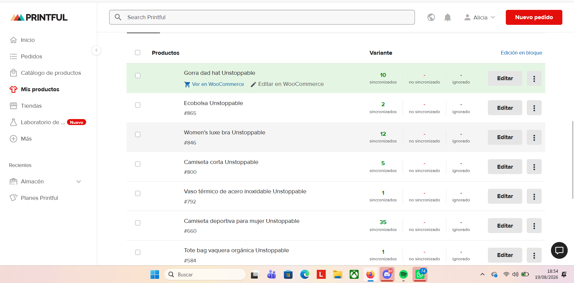

Muchas gracias! He ido a herramientas y he entrado en los parámetros de PHP como me has dicho, y he modificado los parámetros del Modo Básico poniéndolos todos al máximo, ahora te paso capturas. Luego he ido al modo avanzado y los parámetros que ya había modificado desde el básico aparecían modificados ya, pero había otros pertenecientes sólo al modo avanzado, y esos no los he tocado, ahora te paso capturas y me dices si esos los tengo que modificar también.
La buena noticia es, que he tratado de sincronizar varios de los artículos que habían dado error y los he podido sincronizar, ha tardado un rato, pero los ha subido 😀
Captura de pantalla 2026 08 19 181242
imagen
Estas dos capturas son del antes y el después de modificar los parámetros básicos, por que veas si está todo ok.
Captura de pantalla 2026 08 19 191835
Y esta captura es de los parámetros del modo avanzado que no he modificado, para que me digas si los tengo que poner al máximo también. No sé si eso pueda influir en el rendimiento, o en que haya tardado tanto en subir los productos, por ejemplo. Dime si los tengo que subir al máximo también, por favor.
Alguna captura de los productos subidos. Y he seguido subiendo otros y parece que de momento ya los sube todos 😀

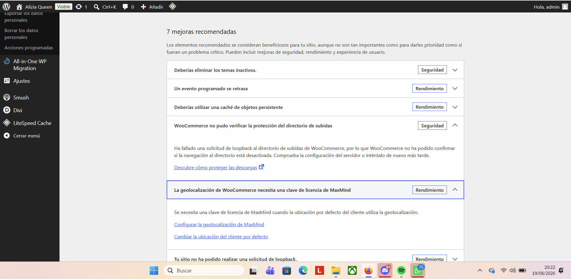

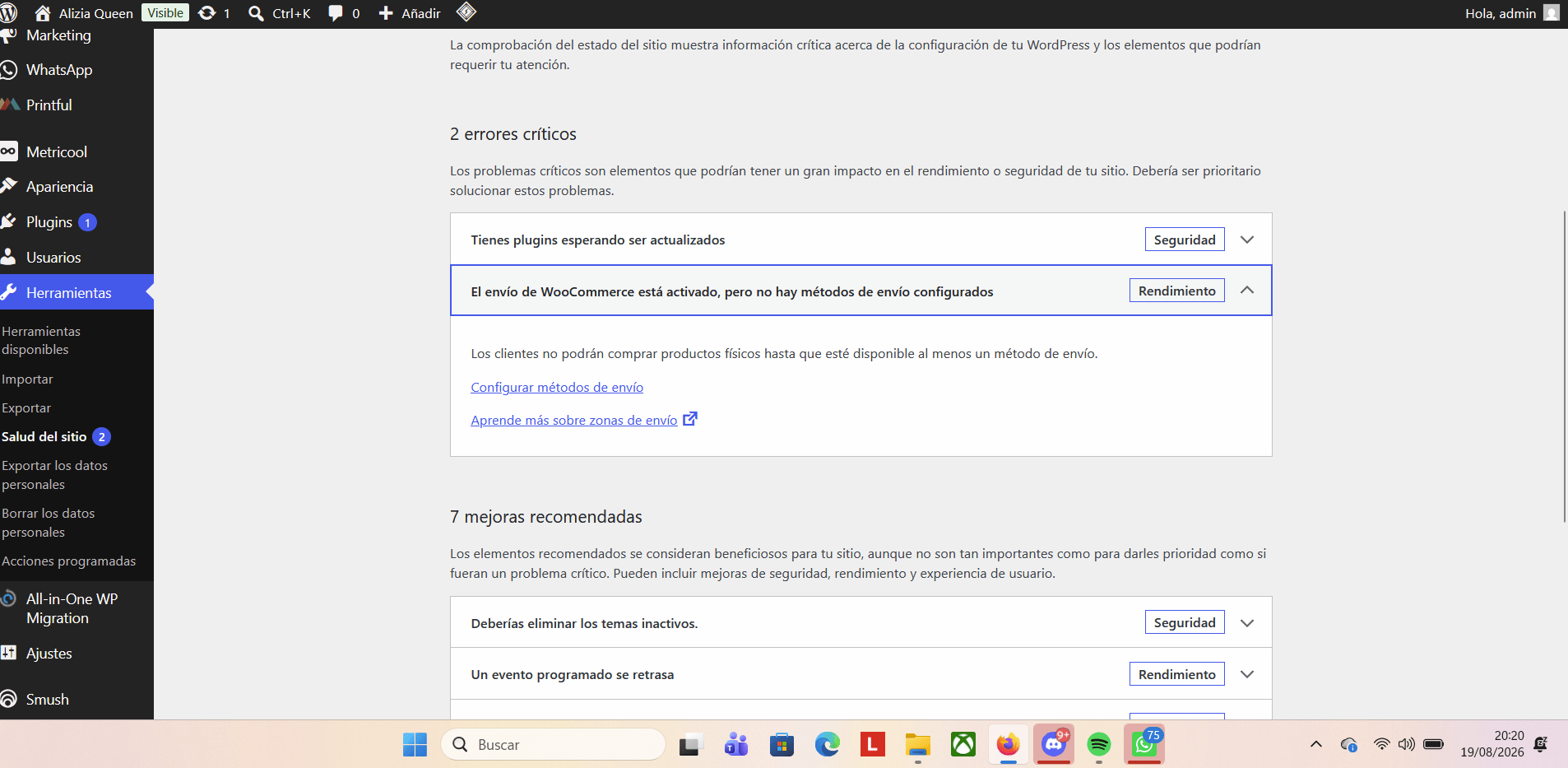

De paso, os comparto algo más que he visto revisando el tema del PHP, y que está considerado como error crítico en la sección de "salud el sitio", es sobre la configuración de los envíos de WooCommerce, que además es un asunto que tendré que activar en breve.
Os paso captura:
imagen
Además, un poco más abajo, en "mejoras recomendadas" hay dos asuntos más relativos a WooCommerce que no sé si son importantes atender también:
imagen
Gracias de nuevo.
