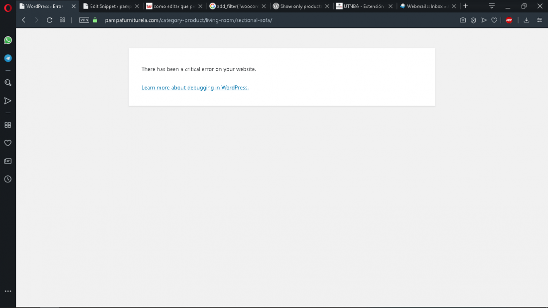

Coloque el código que me dieron anteriormente y me tira error. Les dejo adjunta la imagen donde podrán ver el error que me muestra. El código lo coloque con y sin los plugins activados, con y sin el renombre de la carpeta WooCommerce y tampoco hubo caso.
No se como seguir.
