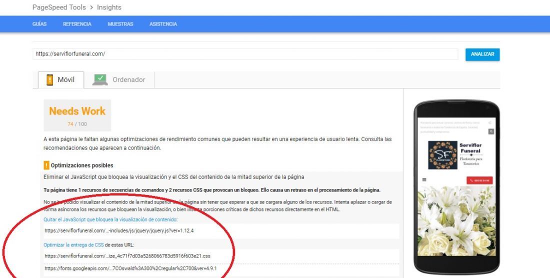

Por eso me pongo en contacto con ustedes referente a los resultados que he obtenido en el https://developers.google.com/speed/pagespeed/insights/?hl=es, donde por captura de pantalla les adjunto 2 imagenes de los resultados obtenidos.
La pregunta es como podría solucionar el poder eliminar Javascript y especificar caché de navegador, con los resultados obtenidos y sacar mas puntuación, debido a tener una buena optimización para moviles en asuntos de velocidad de carga para este año venidero 2018 (por cierto ¡Feliz entrada de año!) que se va a tener muy encuenta.

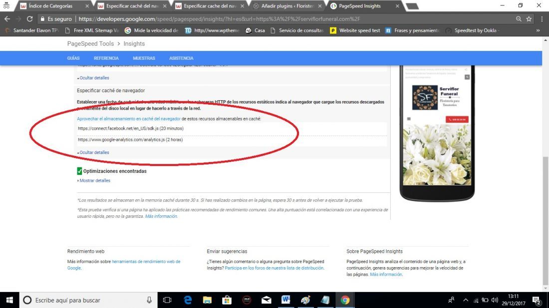

No sé si os ha llegado la segunda captura de pantalla, bo obstante la vuelvo a enviar.
Disculpas
Monica

Con respecto a la carga al final de CSS y JS
Usas algún plugin de otimización?, usualmente los plugins tienes opciones de mover Javascript al final, sin embargo en muchas ocasiones el propio theme es el que carga los js y css antes, por lo tanto dificilmente podrás mover estos elementos al final ya que si lo haces se deconfigura.

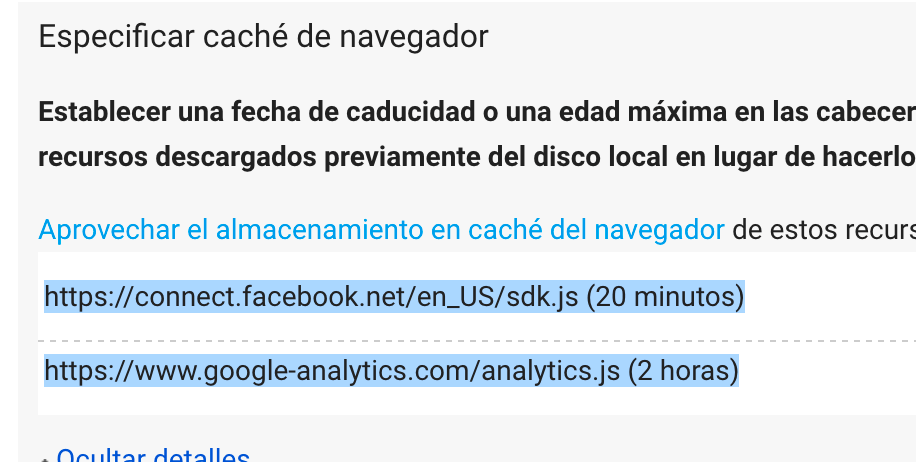

Con respecto a la cache de navegador, veo que se refiere a elementos externos, es decir son archivos que no son parte de tu sitio, ver imagen
Podrías probar agregando en el .htaccess instrucciones para mantener en cache archivos estáticos, revisa:
https://www.webempresa.com/foro/24-Administraci%C3%B3n-WordPress/142144-Especificar-cach%C3%A9-del-navegador.html

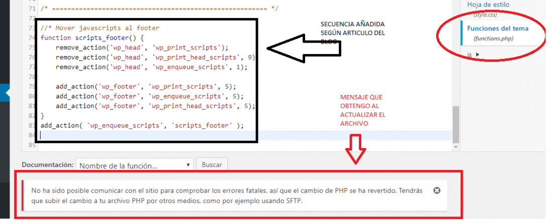

Respuestas: 281
He leido el articulo y visto el video.
He seguido los pasos y me sale este error a la hora de actualizar el archivo. (Adjunto captura de pantalla)
Estoy utilizando un tema hijo, no sé si esto puede que no lo actualice
Monica
Respondido : 31/12/2017 4:07 am
Respuestas: 42281
Hola Monica.
Añade el código editando el archivo desde el administrador de archivos de cpanel.
.- Accede a tu cuenta de cPanel -> Administrador de archivos.
.- Edita el archivo Fuctions.php que encontraras en la ruta wp-content-> Themes -> tuplantilla ->Fuctions.php
Te puede ser útil revisar esta entrada del blog -> https://www.webempresa.com/blog/administrador-de-archivos-de-cpanel-como-buscar-archivos.html
Respondido : 31/12/2017 9:58 am

Los archivos estáticos externos no es posible que lo puedas mantener en cache con la configuración de tu .htaccess, ya que son externos y no tienes control sobre estos. Revisa:
https://webmasters.stackexchange.com/questions/56992/leverage-browser-caching-for-facebook-google-or-other-3rd-party-resource-file
