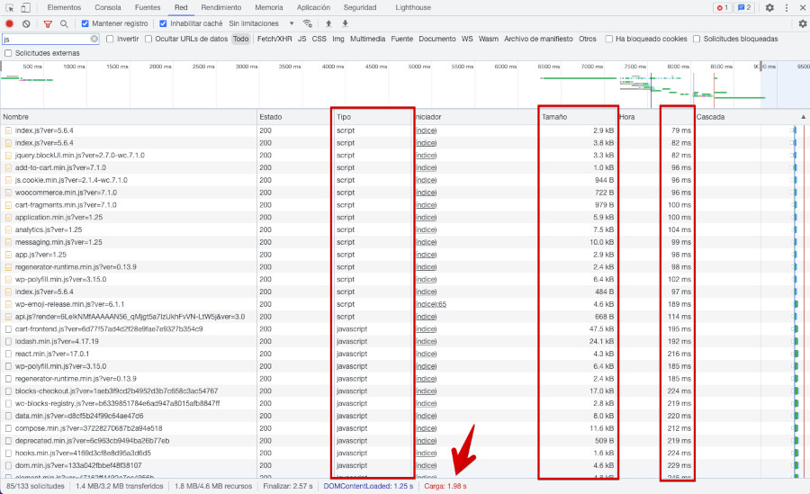

  Cómo saber qué recursos bloquean el renderizado
¿No te lo crees?
Es más común de lo que imaginas y si no, pregúntaselo al Inspector de Elementos de tu navegador. Abre tu página WordPress, botón derecho Inspeccionar y vete a Red, pestaña JS (javascript) y empieza a contar:
Inspector de elementos - JavaScript
No te centres solo en ver que tienes muchos javascript cargando, mira también si son leídos en tu propio Hosting (web) o si estos se consultan externamente, que será lo más probable.
Lo detectas por ejemplo revisando la columna 0 ms que es la que muestra el tiempo de carga.
Recuerda que contra mayor es el tiempo en milisegundos, más tarda la petición externa y esto aumenta el tiempo de respuesta, y ahí encontrarás uno de los muchos motivos por los que tu web tarda más en cargar y el por qué PageSpeed te está pidiendo a gritos que por favor muevas esos JavaScript al final de la web.

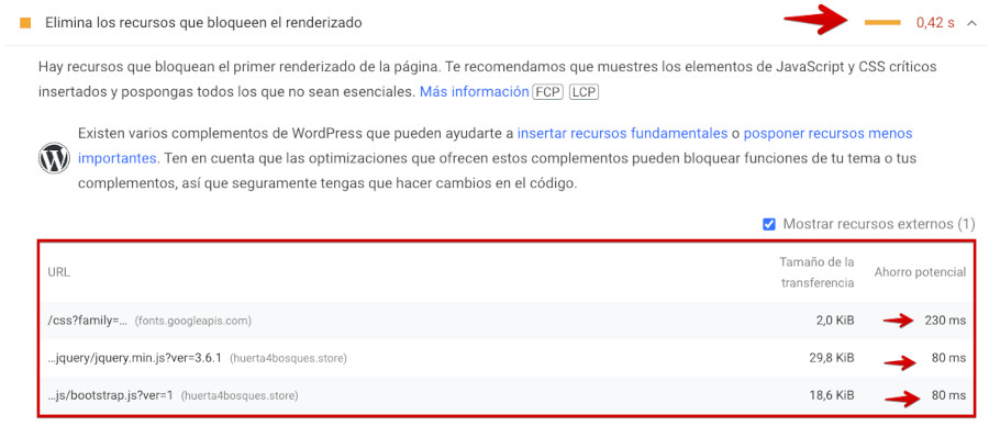

Antes de avanzar, echa un vistazo a los tiempos de carga de la web con PageSpeed Insights antes de mover javascript al footer de la página.
Recursos JS con PageSpeed Insights

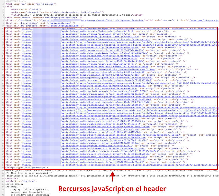

Si además revisas el código fuente de tu página (la portada, por ejemplo), desde el navegador, Ver código fuente, observarás arriba, después de los <meta> y los link rel= que hay un buen puñado de llamadas a javascript.
Recursos JavaScript en la cabecera de la web WordPress
Es posible que encuentres llamadas a JavaScript repartidas en varios lugares de la página que consultes, si bien lo ideal sería que estuviesen todos al final (al menos todos los que sea posible mover).

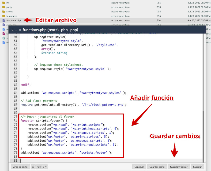

  ¿Cómo añadir esta función en tu WordPress?
Es más sencillo hacerlo que explicarlo, pero estoy seguro de que la siguiente lista de pasos te va a ayudar a realizar de forma sencilla y rápida el proceso.
  1. Realiza una copia de seguridad de tu web.
  2. Accede a tu dashboard de WordPress.
  3. Ve a Apariencia, Editor.
  4. Localiza en la parte derecha Funciones del Tema (functions.php).
  5. Clic para cargarlo en el editor central de esa pantalla.
  6. Baja hasta el final del archivo, crea un espacio para separar de la última función existente la nueva.
  7. Añade la función comentada en el punto anterior Una función al rescate
  8. Guarda los cambios en Actualizar archivo.
  9. Limpia caché de tu navegador.
  10. Recarga la página para comprobar que la web sigue funcionando.
  11. Botón derecho de tu ratón, Ver código fuente.
  12. Verifica si ahora los JavaScript se han desplazado al final (footer).
Añadir fucnión en el archivo functions.php del Tema

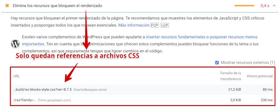

Entonces, ahora revisa nuevamente los tiempos de carga de la web con PageSpeed Insights después de mover javascript al footer de la página y de paso observar los avisos o recomendaciones de la herramienta online, encontrarás que ya no hay referencias a archivos JavaScript bloqueando.
Verificar con PageSpeed Insights si hay JS bloqueando el renderizado
En la imagen se puede ver que PageSpeed ya no indica que hay archivos JS que bloqueen el renderizado, solamente un par de archivos CSS.

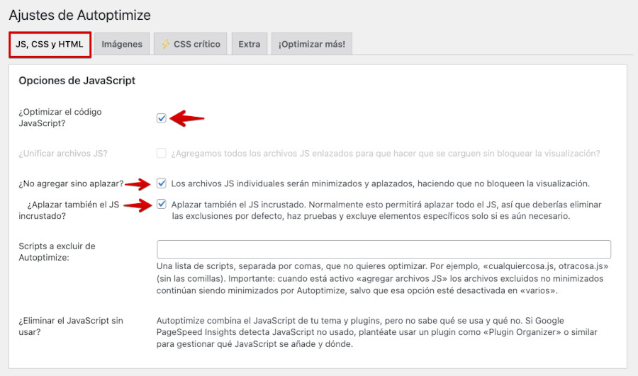

Cuando accedes al plugin, en la primera pestaña JS, CSS y HTML tienes las Opciones de JavaScript, que tienes que activar primero para que se pueda optimizar y luego marcar los tickbox siguientes:
  • ¿No agregar, sino aplazar? Los archivos JS individuales serán minimizados y aplazados, haciendo que no bloqueen la visualización.
  • ¿Aplazar también el JS incrustado? Aplazar también el JS incrustado. Normalmente, esto permitirá aplazar todo el JS, así que deberías eliminar las exclusiones por defecto, haz pruebas y excluye elementos específicos solo si es aún necesario.
Una vez lo configures debidamente Guarda los cambios, limpia la caché de tu navegador y verifica la carga con PageSpeed para ver si estos recursos se renderizan al final y reduces con ello los tiempos de carga de la web.
