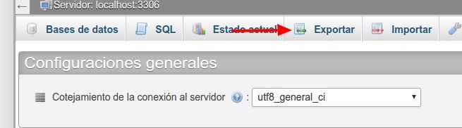

.- Para limpiar la tabla desde phpMyAdmin accede a tu cuenta de cPanel -> Bases de datos -> phpMyAdmin
.- Realiza una copia de seguridad de BD antes de realizar nada, solo con exportarla tendrás suficiente.
.- Selecciona la tabla wp_postmeta y pulsa en SQL
