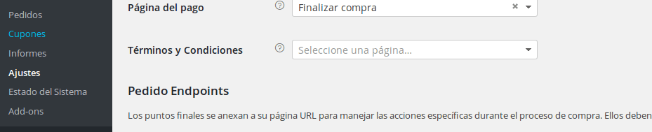

Efectivamente, desde Woocommerce puedes agregar que antes de comprar salga una casilla a marcar con la política que necesites.
Para esto, solo tienes que crear una página en tu WordPress y seleccionarla en Woocommerce (Ajustes > Finalizar Compra) en "Términos y Condiciones ".

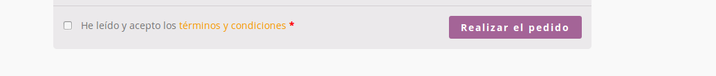

Visualizarás en el carro de la compra:
