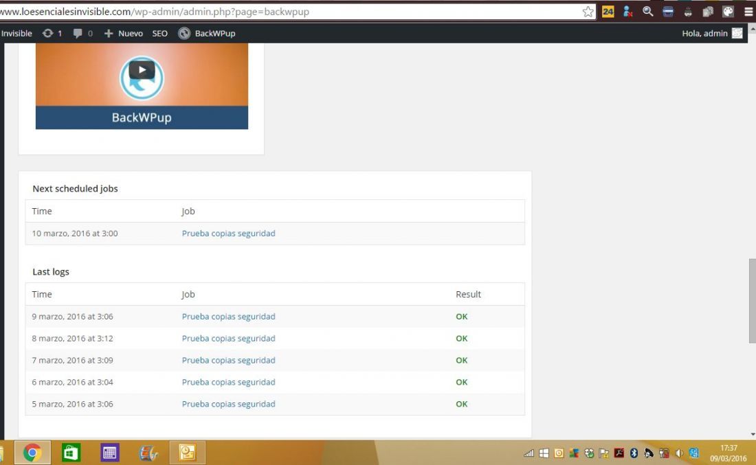

Bien, me parece que precisamente tengo conectado el BackWup con el dropbox. Te envío copia de pantalla
Te envío también la secuencia de copias de seguridad que están operativas en este momento.
¿Podrías decirme como lo tengo que configurar para que vaya eliminando él solo los más antiguos?

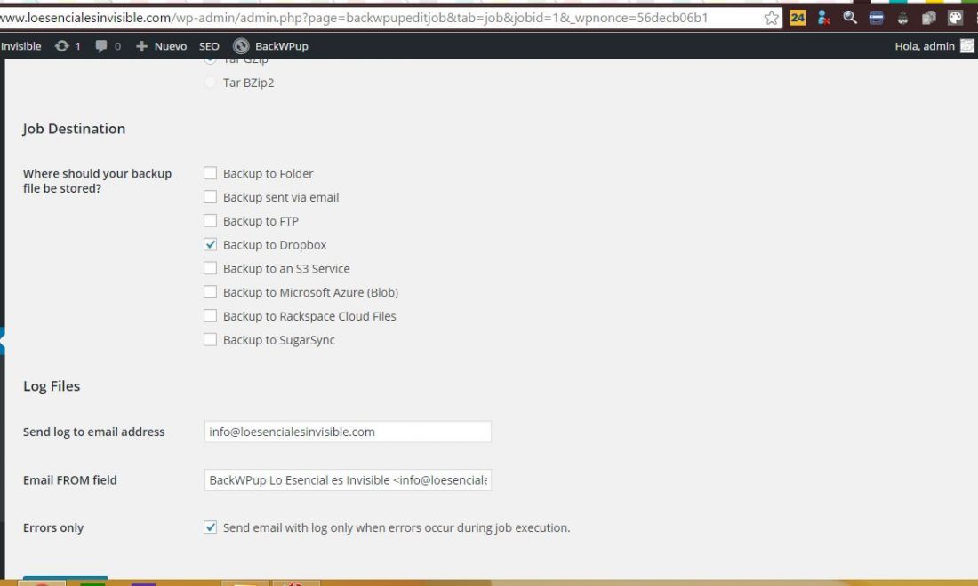

No ves lo mismo que en el video en el tab dropbox?, envía una captura de pantalla de lo que te muestra.
Respondido : 09/03/2016 10:07 pm
Sheila
Respuestas: 194
Bingo, está en la gratuita:) Y el vídeo por cierto lo explica muy muy bien:)
Ahi paso la copia de pantalla, lo tenía en 15 (no sé si 2 gigas aguantaran 15 copias antes de re-secuenciar:)
