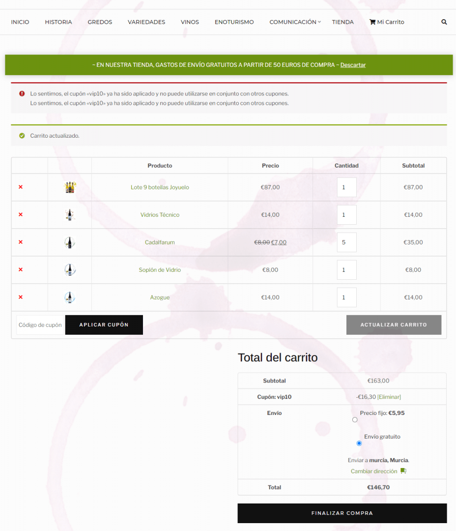

Os mandamos una captura de pantalla que esperamos ejemplifique nuestra consulta, donde no son excluyentes, pero donde podemos poner los tres a la vez.

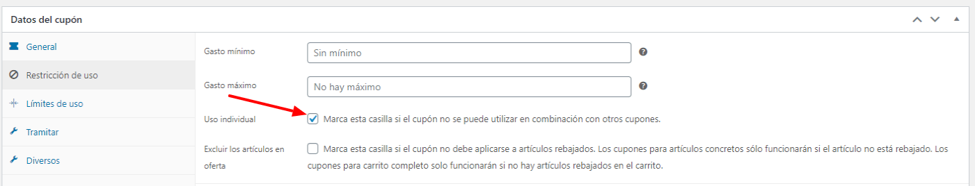

Verifica agregando entre las opciones del cupón lo siguiente:
una vez hagas este3 cambio nos comentas para hacer las pruebas y verificar que en el sitio se pueda hacer lo que comentas, este ajuste debes hacerlo en los 3 cupones, debe aplicarse el envío gratuito y solo 1 cupón a la vez.

esa casilla la marcamos ya y, efectivamente, sólo se puede usar un cupón en cada carrito.
El problema es que necesitamos que se sigan aplicando los descuentos de lote y las ofertas de pack (si marcamos esa casilla, no podemos usarlos en conjunto con los cupones "especiales", porque tanto los descuentos de lote como las ofertas de pack las considera como otro "cupón"). Y, cómo no, el envío gratuito a partir de cierto importe de compra, haya o no haya habido descuentos en carrito previos.
Captura
Por otro lado, ya hemos vaciado el caché.

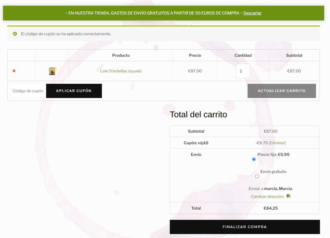

He hecho una prueba y me deja agregar un código de cupón y adicional seleccionar envío gratuito:
Cual es la otra condición que menciona no se aplica para poder darle un vistazo directamente desde aca? si nos compartes las url de los productos sería mucho mejor.

Hemos probado con diferentes productos, con diversas unidades, metiendo y no metiendo packs, y en cuanto nos salta ese aviso con un cupón, ya no nos deja proseguir con la compra (sólo si eliminamos el cupón). No nos da sólo con un producto concreto.
Captura

Te comparto otra captura donde trate de imitar lo que tienes en el carrito:
El error que me muestra en el cupón es por que al actualizar el carrito con las cantidades de las botellas se quería aplicar de nuevo el cupón y este ya estaba activo.
Ahor al hacer click en finalizar compra solo logre replicarlo cuando agrego mas de un producto de Cadalfarum, y las otras botellas individuales, tienes alguna configuración especial para estos productos? que difiera de el lote de botellas?.

No, en nuestro caso, el error aparece directamente cuando lo aplicamos por primera vez a un carrito que tenga productos con descuento por lote. Nada más introducir el cupón, nos aparece ese aviso en la parte superior (como si, efectivamente, ya lo hubiésemos aplicado anteriormente y hubiésemos refrescado el carro, cuando en realidad, no ha sido así).
Tenemos un descuento dinámico por lote, a parte de la rebaja de los packs (que al seguir probando otros métodos de configuración, hemos detectado que no produce conflicto; pero el descuento por lote, sí los sigue produciendo).
