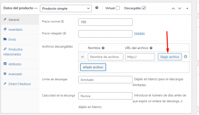

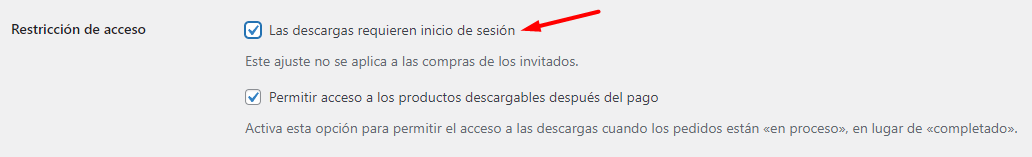

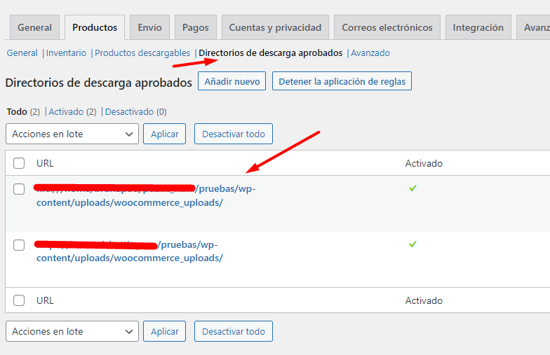

Validemos primero desde las opción de de Woocommerce -> Productos -> Productos descargables tenga la siguiente configuración
Por otra parte el directorio donde estes cargando estos archivos por medio de FTP debes hacerle referencia en Woocommerce en los Directorios de descarga aprobados

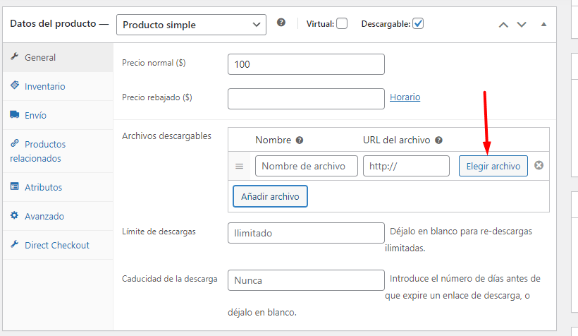

Por ultimo recuerda seleccionar el archivo correspondiente desde el apartado de la configuración del producto
Con ello deberia de funcionar, prueba y nos comentas

David
Respuestas: 9

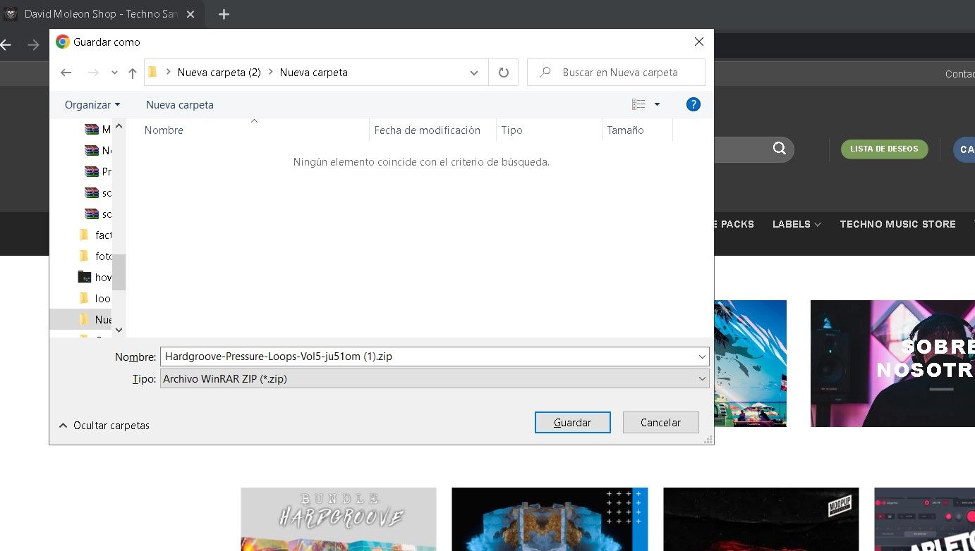

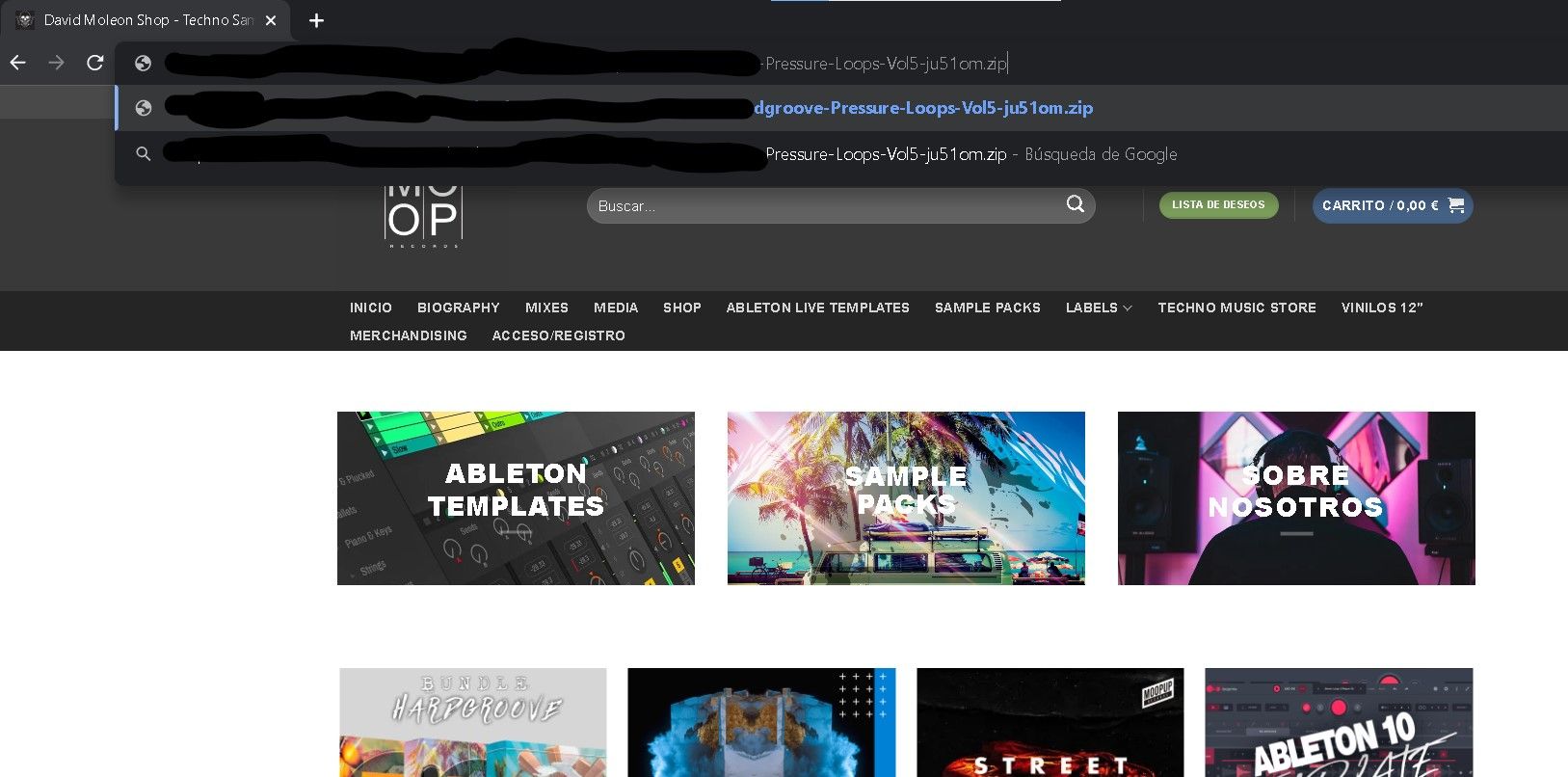

@bruno-vichetti, Hola Bruno, he seguido todos los pasos que me indicas y todos los tenía ya hechos, el problema es que al subirlo directamente por FTP , woocommerce no añade una cadena única al nombre de archivo( por motivos de seguridad ) y el archivo queda nombrado tal cual uno lo sube, con que una persona conozca la url, se la puede pasar a otra y la descarga sin ningun problema, digo esto porque he copiado la url que sale añadir el archivo descargable, me he ido a modo incognito y sin estar logeado, pones la url y ya te descarga el archivo si mas.
Tambien he probado con un archivo que si lo había subido mediante la biblioteca de medios y que woocommerce si le había añadido una cadena única al nombre de archivo, he copiado la url , me he ido a ventana de incognito la he pegado y tambien la descarga¡¡¡
Estoy hecho un lío¡¡ será esto de descargar sin pagar teniendo la url posible solo desde mi pc o tambien podrá hacerlo cualquiera desde el suyo?
Respondido : 23/02/2023 11:07 pm
David
Respuestas: 9
1
2
Aqui dejo un par de capturas donde muestro en la foto 1 como pongo la url y en la foto 2 al darle a "INTRO" que se me abre la ventana para descargarlo
Respondido : 23/02/2023 11:14 pm

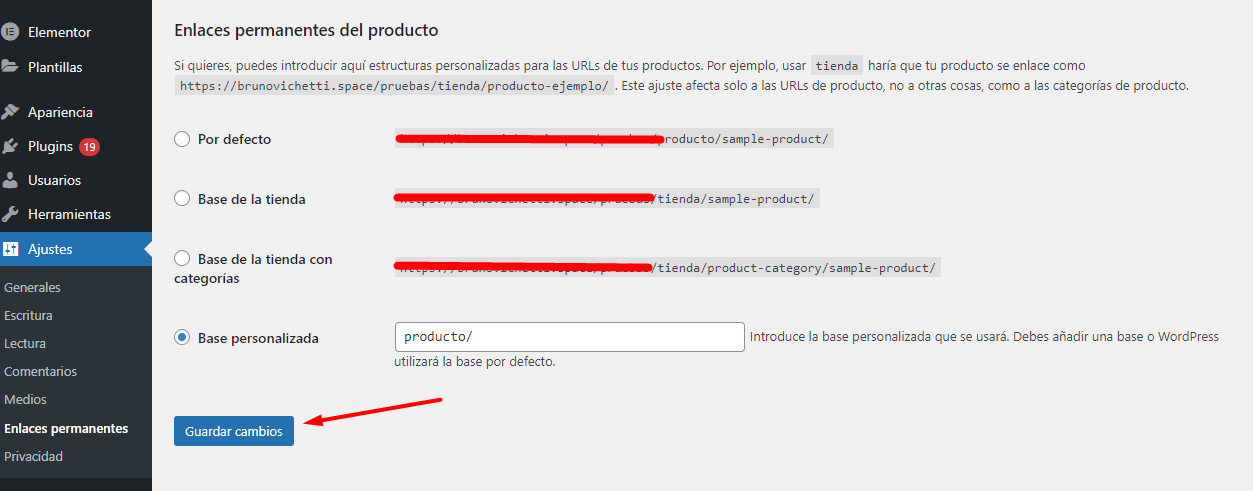

Has probado actualizar tus enlaces permanentes? puedes guardar cambios sin ejecutar ningún ajuste, esto hará que el archivo htaccess se actualice y permite añadir reglas nuevas.

Lo que dices de actualizar tus enlaces permanentes y guardar cambios sin ejecutar ningún ajuste no lo entiendo, donde hago esto y como?

Descuida te explico el proceso, vamos a Ajustes -> Enlaces permanentes
Vamos a hacer clic en "Guardar cambios" sin modificar nada, tan simple como eso.
