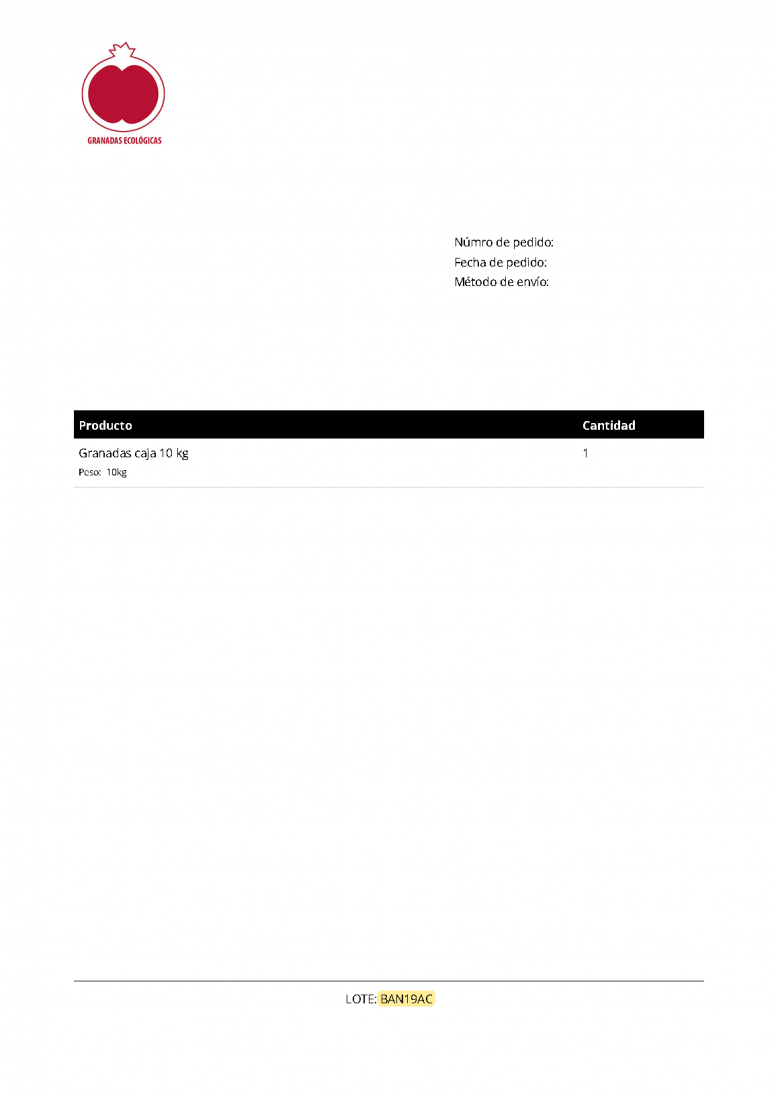

Hola, estoy utilizando la plantilla Helena, con el plugin WooCommerce PDF Invoices & Packing Slips para generar facturas. Pero tengo quiero añadir un elemento (adjunto 1). Lo he añadido en el pie (adjunto 2) pero quiero la primera opción, no sé si es ya con código o no.

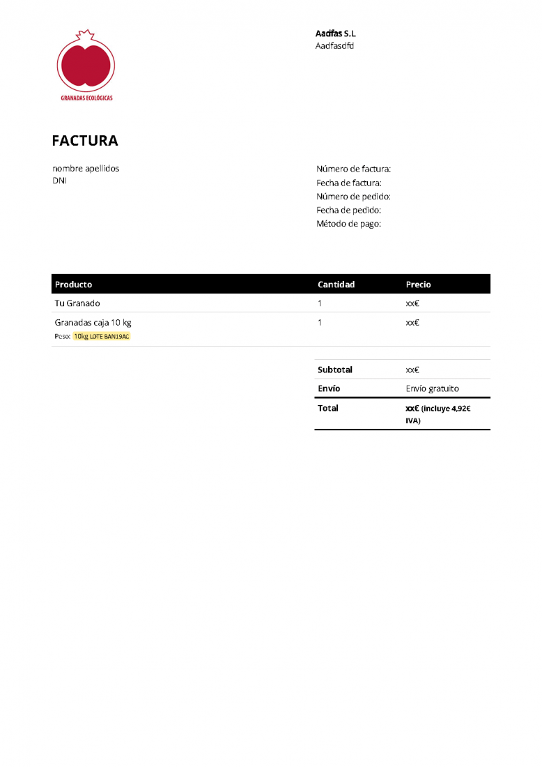

Ese texto (el subrayado) lo edité fuera, con otro programa (es cómo me gustaría que saliese). El segundo adjunto lo coloqué en pie de factura (una opción que da el generador de facturas), pero quisiera ponerlo como en el adjunto 1.
En cuanto a si sería el mismo texto: sí, es el mismo texto para todos los productos, durante un tiempo, después lo tengo que cambiar pero, de nuevo, es para todos los productos. Una vez crees el espacio para ese texto, supongo que podría cambiarlo yo. No sé si me he explicado

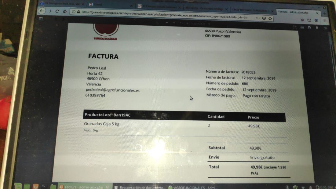

Hola Pepe, así se queda junto al precio (adjunto3), no debajo del producto como busco (adjunto 1)

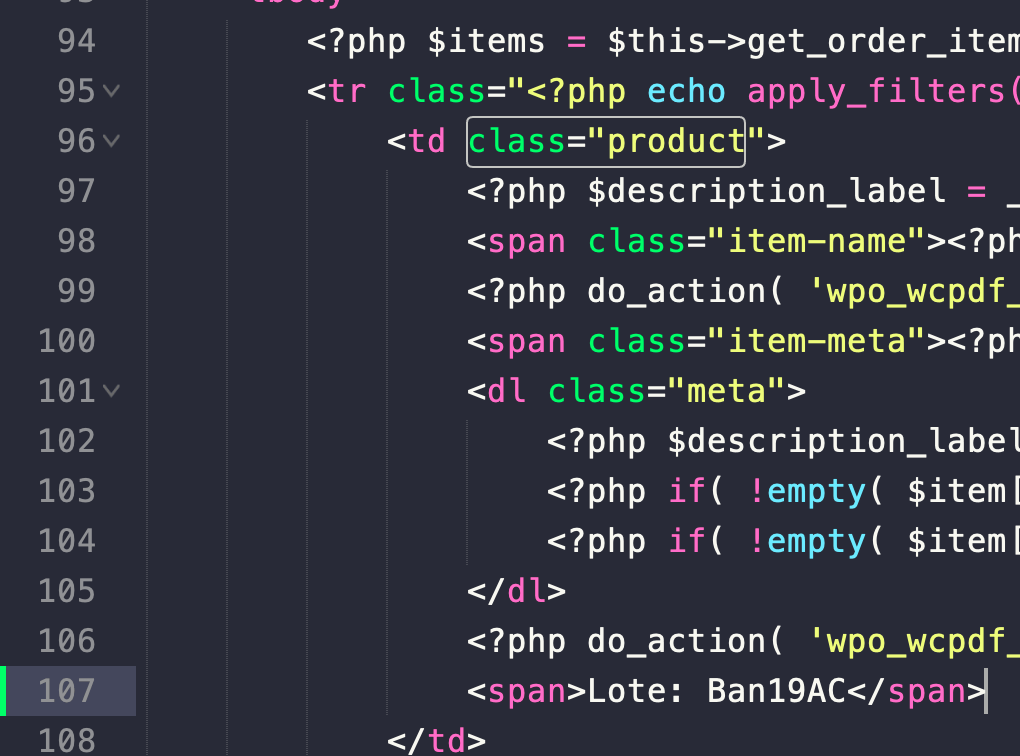

Creo que podrías probar agregando el texto en un en la línea 107 aprox, tal como se muestra en la imagen adjunta.
