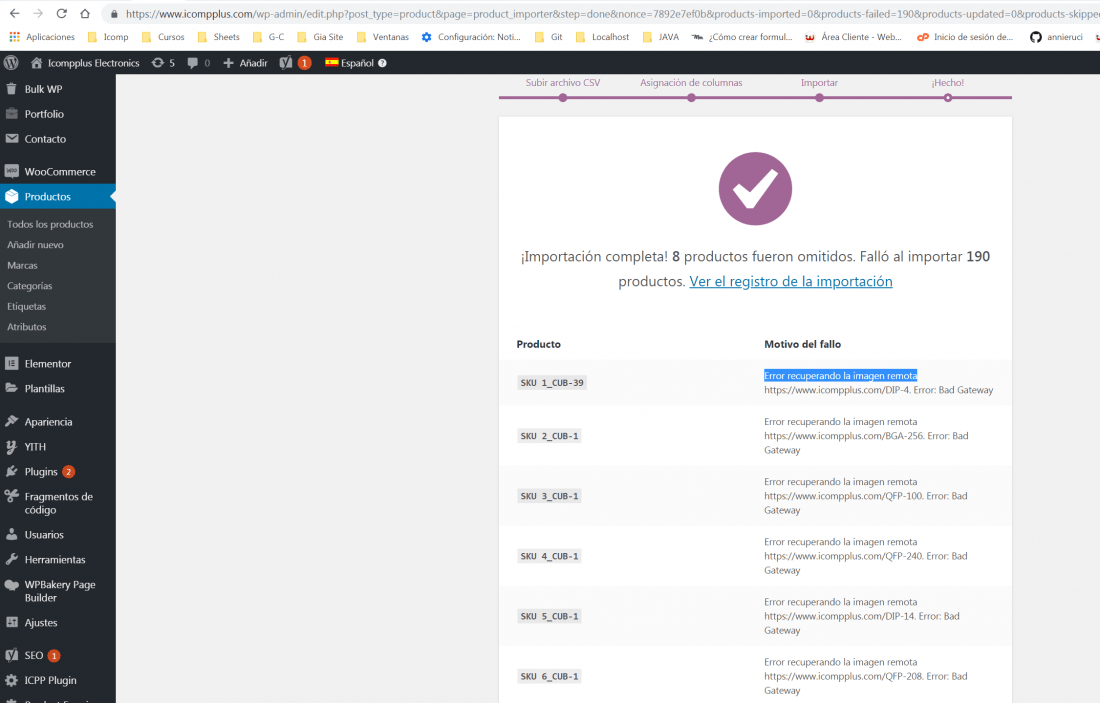

Error recuperando la imagen remota

Importé los productos a la tienda pero inicialmente le puse la dirección de las fotos apuntando directamente a la biblioteca de medios, ahora estoy intentando corregir este error ya que cuando borro las fotos de la biblioteca cuando agrego otra del mismo nombre le pone un numero al final y siempre sigue mostrando la foto antigua, por esto necesito utilizar la dirección absoluta de las fotos que genera wordpress que seria la url del sitio y seguida por el nombre de la foto, adjunto captura del error que da cuando intento actualizar la url de la foto de los productos.

Esa dirección es la que estoy usando pero no es conveniente ya que cuando borro la foto para poner otra que me guste mas si la foto tiene el mismo nombre wordpress la pone un numero al final, lo correcto seria que dejara utilizar la dirección que le da wordpress a la foto, cuando se sube una foto a la biblioteca wordpress le da una direccion a esa foto asi https://url del sitio/foto así de esta forma si yo cambio la foto aunque wordpress le ponga foto-1 o foto-2 siempre me muestra la foto mas actual que se llame foto. Si intento acceder a la ubicación por el navegador me muestra la foto el problema surge cuando cargo el CSV y pongo esta dirección entonces me da el error que adjunte.
