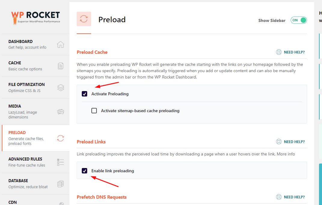

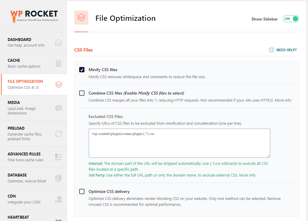

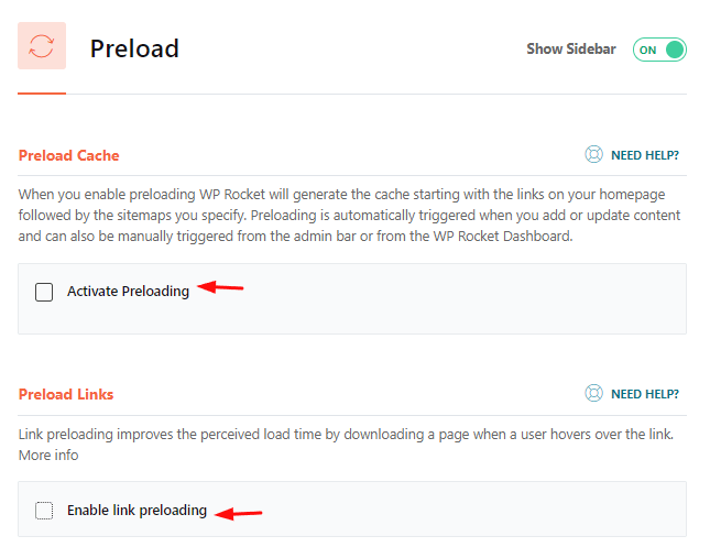

Las configuraciones de WP Rocket suelen ser variadas, nos podrías compartir como tienes configurado el apartado de file optimization?
Tambien si lo tienes activo puedes probar desactivar el apartado de preload

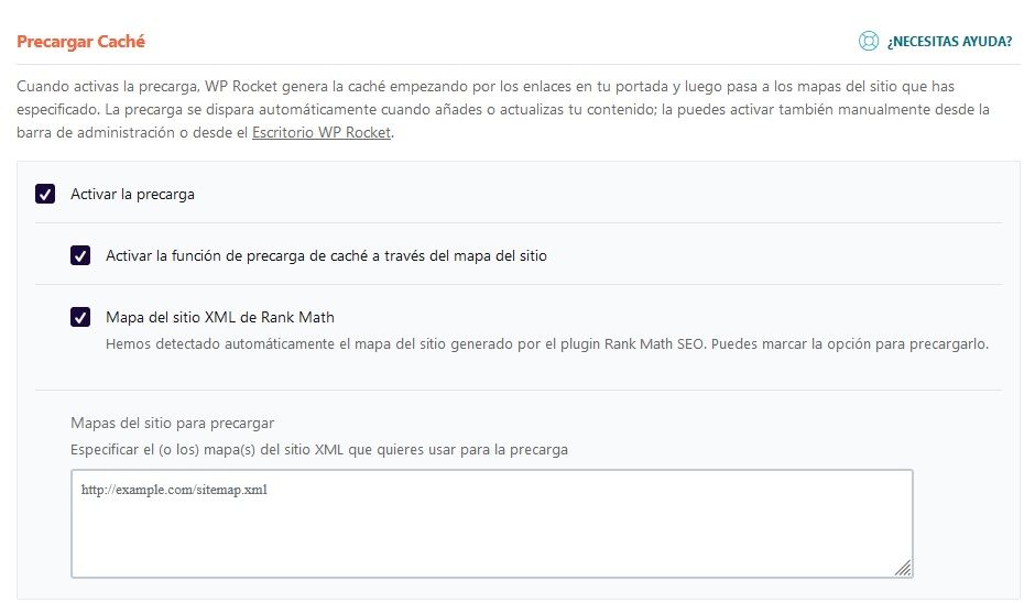

Hola, @bruno-vichetti

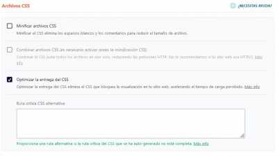

Te adjunto las imágenes de como lo tenía configurado.  Igualmente lo he modificado con tus capturas, pero tampoco funciona.
Imagen 1
Imagen 2
Respondido : 02/09/2022 8:26 pm

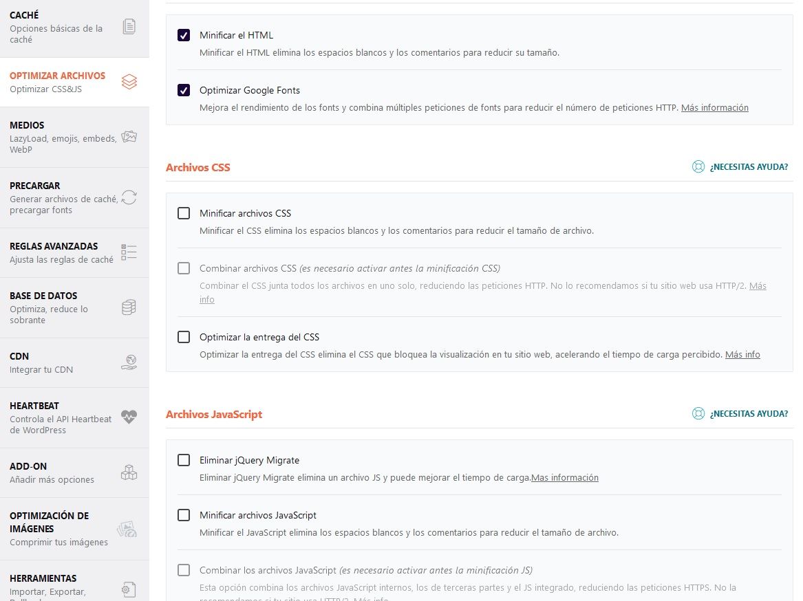

Me había dejado una imagen
Imagen 3
Respondido : 02/09/2022 8:35 pm

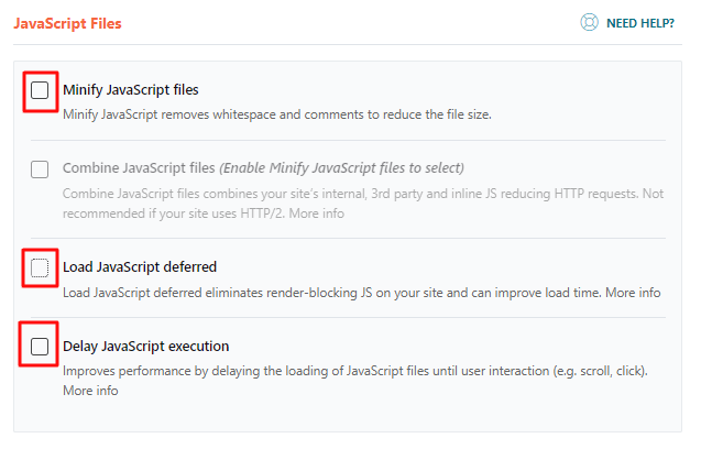

En la primera captura solo podemos ver el apartado del CSS, mas abajo tenemos las opciones correspondientes al JS, prueba desactivando las siguientes opciones

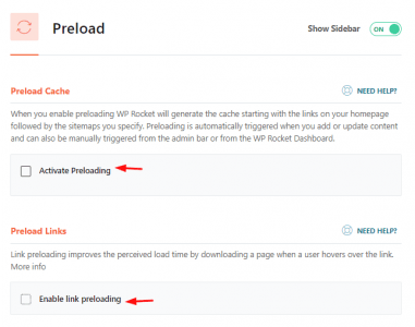

Por otra parte, como mencione antes vamos a mantener desactivadas las opciones de preload
Una vez hagas estos ajustes, borra cache e intenta nuevamente
Si la carga mejora ya luego puedes jugar probando activar las optimizaciones de JS y determinar si era el preload el causante o alguna de las opciones en JS
Respondido : 02/09/2022 8:38 pm

Ahora tengo todos los apartados de optimizar archivos y precargar desactivados, pero sigue tardando mucho.
Lo único que no veo de tu captura en mi página de precargar es preload links.
No sé que otro apartado puede afectar, ahora esos dos está todo desactivado.
Respondido : 02/09/2022 8:45 pm
