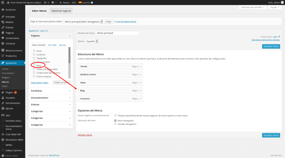

Lo que no sé es si lo que "desinstalaste" fué el apartado del menú, o la página de blog. Entiendo que fué la entrada de menú.
Para recuperarla es muy sencillo:
En Apariencia -> Menús debes añadir el elemento de menú Blog, seleccionando la página Blog
Respondido : 17/11/2014 12:23 pm
